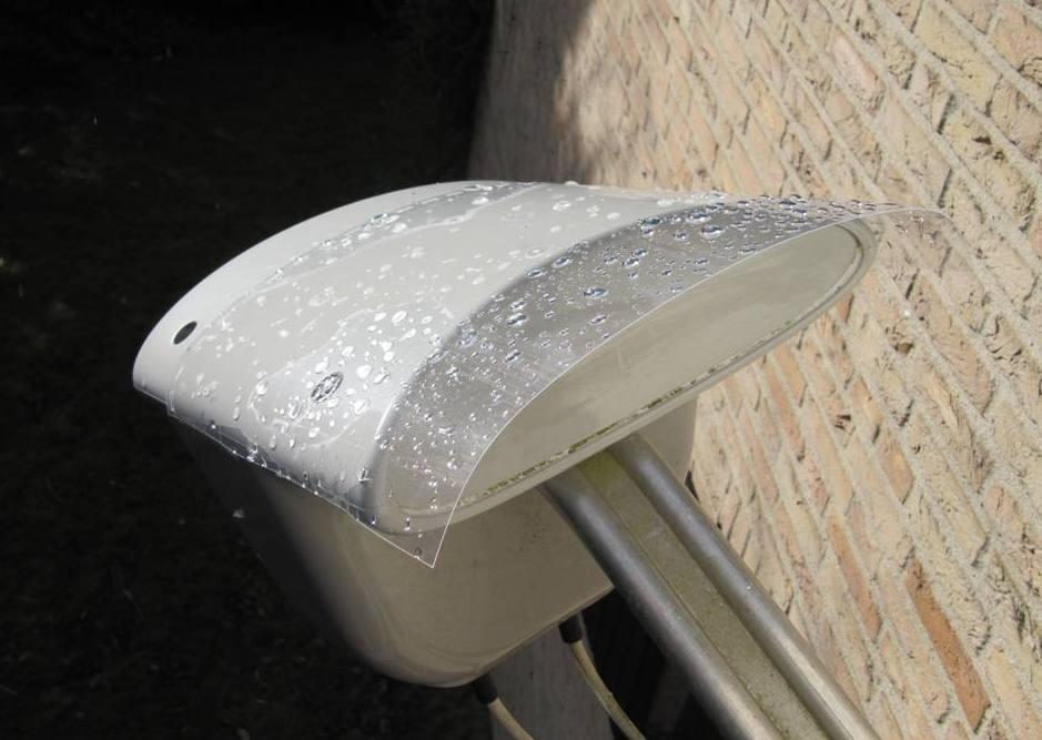

blitzteam Geplaatst: 1 augustus 2013 Geplaatst: 1 augustus 2013 (aangepast) ik had begrepen dat de technisat tripelsat twin, qua regenreserve niet zo goed scoort. bestaat er een regenkap voor of heeft iemand deze zelf gemaakt en heeft deze regenkap enig effect. misschien dat iemand hiervan een foto van heeft zodat ik me een beeld kan vormen van de regenkap . 1 augustus 2013 aangepast door blitzteam Vu+ duo2 Pli +Vtiit's to be or not to be
smetje limb.BE Geplaatst: 1 augustus 2013 Geplaatst: 1 augustus 2013 in een regen kap geloof ik zeker niet het is gewoon de schotel is gewoon te klein, voor als het hard gaat regenen enz, dan valt het signaal weg helaas Db. 900UHD 2X. 4x twin lnb 1x bosat 1.50m .Dreambox 7020hd v2 . Dreambox 800 Db 8000 1x. Db 800se Db 2X 500HD Sab unix triple 2x. Xsarius Galaxy 4K. Gigablue trio. Gigablue Quad Plus. Zgemma H7 Cabel en Sat Samsung UE65MU7070 4K Ultra HD Smart LED Samsung UE46F6650SSXXN led 1x LG 60"lb 870v
Sprietje Geplaatst: 1 augustus 2013 Geplaatst: 1 augustus 2013 Beste blitzteam Een Technisat Triplesat heeft natuurlijk al weinig regenreserve en als er dan op de voorruit van de grote lnb regendruppels zitten, dan heb je 4-5% minder signaal. Ik heb al heel veel jaren de Multytenne en daarbij kon je het voorheen bij de zender Planeta HD heel goedmerken. Als het geregend had en de voorruit van de lnb zat vol druppel, ontving ik Planeta HD niet, poetste ik de ruit droog met een doek, dan had ik hem wel. Ik gebruik al jaren een plastic kap bestaande uit een plastic A4-front van een ringbandmapje, zie bijlage. Laat het niet te ver uitsteken, want dan moeten de signalen naar de schotel toe ook eerst door het natte kapje. Maat A = 4cm, maat B = 7cm
oble Geplaatst: 1 augustus 2013 Geplaatst: 1 augustus 2013 Hola Sprietje, Ik heb juist hetzelfde gedaan, zou mijn foto kunnen zijn. Ik heb het wel behandeld met wat autopolis om de druppels er te laten afrollen. En als ik al eens storing heb blijven de BBC's nog werken , terwijl de TV Vlaanderen zenders wegvallen. Toch wel zwakkere transponders of moet ik nogmaals beter uitrichten . m.v.g. oble
oble Geplaatst: 1 augustus 2013 Geplaatst: 1 augustus 2013 Eventjes niet duidelijk geweest => de HD kanalen vallen uit terwijl de SD op pres 100,101... meestal blijven werken.

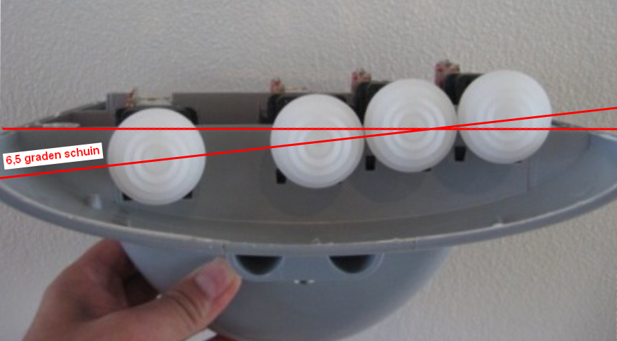

Sprietje Geplaatst: 1 augustus 2013 Geplaatst: 1 augustus 2013 Ik kan me voorstellen dat mensen denken, hoe wet Sprietje nu hoe scheef die Multytennes moeten staan? Nou dat is heel eenvoudig. Je moet dan eerste weten hoe schuin die lnb’s in de Multytenne zijn gemonteerd. Dat is 6,5 graden, zie bijlage. Dan reken je met Satlex uit hoe schuin de schotel moet staan in een bepaalde plaats. Het verschil is deschuinstand van de mast.

Sprietje Geplaatst: 2 augustus 2013 Geplaatst: 2 augustus 2013 Dat maakt toch niet uit waar in de horizontale lijn zet, de hoek blijft hetzelfde maar ik had er wel een reden voor. Op de foto wordt de kop van de multytenne met de hand vastgehouden. Dan staat deze natuurlijk nooit precies horizontaal. Ik heb de foto eerst precies horizontaal gezet zodat de horizontale lijn op de linker- en rechter zijkant van de doos aanligt ter hoogte van het schot met de uitsparingen voor de lnb’s. Je moet toch eerst een goede horizontale referentie hebben om de schuinte van de koppen te kunnen bepalen.
Sprietje Geplaatst: 2 augustus 2013 Geplaatst: 2 augustus 2013 (aangepast) Beste Sjaak Ik heb eerst met Microsoft Picture Manager de foto recht gezet. Dat kan tot op de tiende graad en toen de rode horizontale lijn getrokken. Daarna heb ik de foto 6,5 graad gekanteld zodat ik een lijn kon tekenen over de middelpunten van de Apls-lnb’s. Dan staat de lnb’s toch 6,5 graad schuin in de kap. 2 augustus 2013 aangepast door Sprietje
