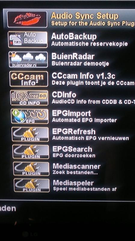

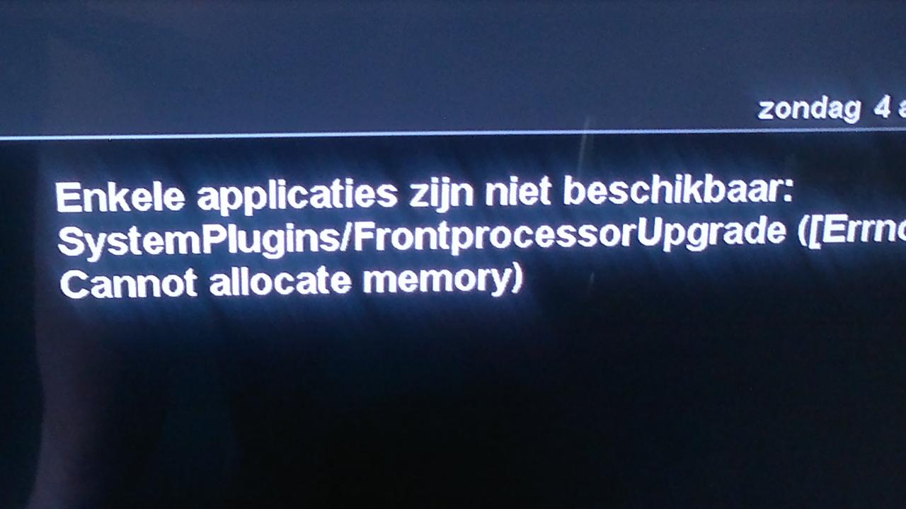

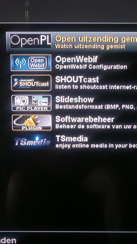

thea Geplaatst: 4 augustus 2013 Auteur Geplaatst: 4 augustus 2013 (aangepast) hallo temperatuur weet ik niet, kan ook geen tempfancontrol en fancontrol2 er af halen dan krijg ik dit te zien( errno12). en op foto zie je wat ik er op heb. staan. grt 4 augustus 2013 aangepast door thea wat een hobby.
guppje29 Geplaatst: 4 augustus 2013 Geplaatst: 4 augustus 2013 epg import zie ik er tussen staan. Hoelaat laad hij de EPG gegevens n? bij mij om 5:00 sóchtends. DM920 2x S2+1xDVB-C/T - Apple TV 4K - DM8000 2x S2 + 2x DVB-C
Adriano Geplaatst: 4 augustus 2013 Geplaatst: 4 augustus 2013 (aangepast) Als je er ook nog een harddisk in hebt zitten, wordt het veel te warm zonder geforceerde koeling. De fan draait niet zonder de app fancontrol2 te installeren. "kan ook geen tempfancontrol en fancontrol2 er af halen" Bedoel je downloaden van de server? Als je geen apps kunt downloaden, is er ook soft- of hardware matig wat aan de hand met je netwerk(instelling). Als je altijd zonder fan hebt gewerkt, verouderd de hardware sneller, kan zijn dat er wat elco's verdampt zijn. Ook de CPU/GPU heeft het zwaar te verduren. Nogmaals, heb een jaartje met PLi gedraaid, een paar keer een niet werkende image gehad tijdens het updaten. Voor de rest is die image best stabiel. Helaas is de basis van PLi OE 1.6. Ben sinds kort weer terug naar de Dream-experimental OE2 image met GP3. 4 augustus 2013 aangepast door Adriano Toshiba 46RV555D Pioneer VS-922 + WharfedaleDM8000 S-C-T OpenATV 4.1Archsat 85 triple Astra plus Hotbird en een draaibare Triax 88cm
