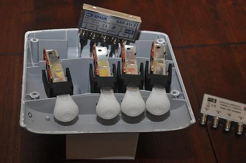

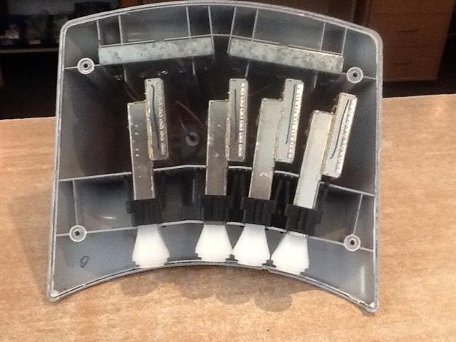

Sprietje Geplaatst: 9 september 2013 Geplaatst: 9 september 2013 Sadr schrijft: “Ik meen dat sprietje ooit heeft gemeld dat je er idd een spaun in kunt zetten, dan schakelt hij ook wat vlotter schijnt, zelf nooit geprobeerd.” Ja, dat was bij de Multytenne single. De kop van de Multytenne Twin is breder en daar zitten ze naast elkaar. Ik weet niet of je ze zonder meer uit kunt wisselen maar ruimte is er in ieder geval genoeg in die kop, zie de twee afbeeldingen.
