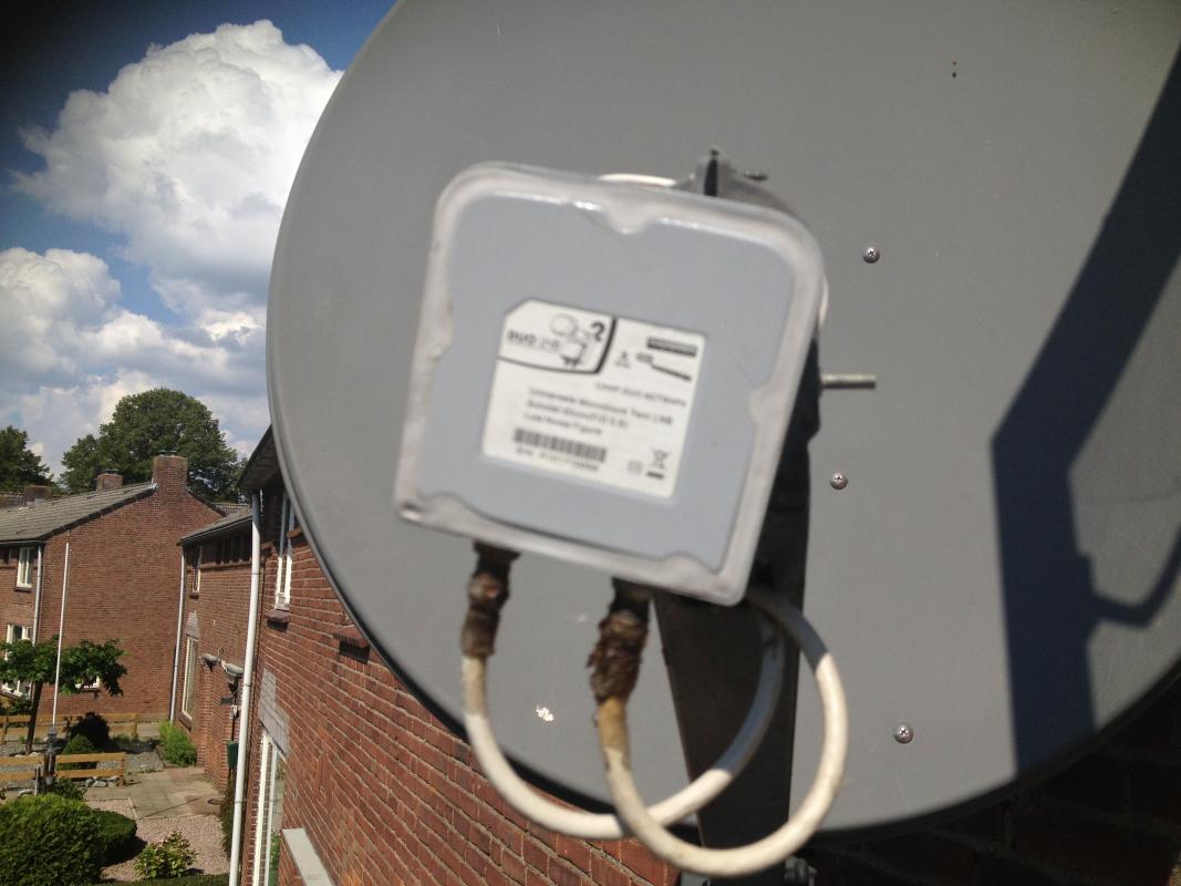

hendzark Geplaatst: 27 augustus 2013 Auteur Geplaatst: 27 augustus 2013 Foto schotel volgt nog. Maar goed begrijp dat triple lnb niet gaat werken Mvg
Sprietje Geplaatst: 27 augustus 2013 Geplaatst: 27 augustus 2013 Beste hendzark Prima een foto van de schotel maar dan wel met de rolmaat erbij in de breedte en ook een foto van de duo-lnb.

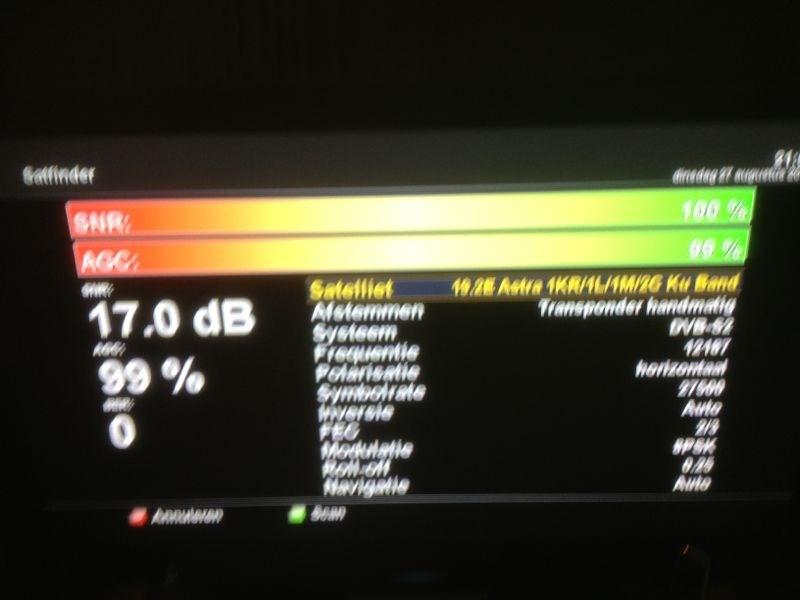

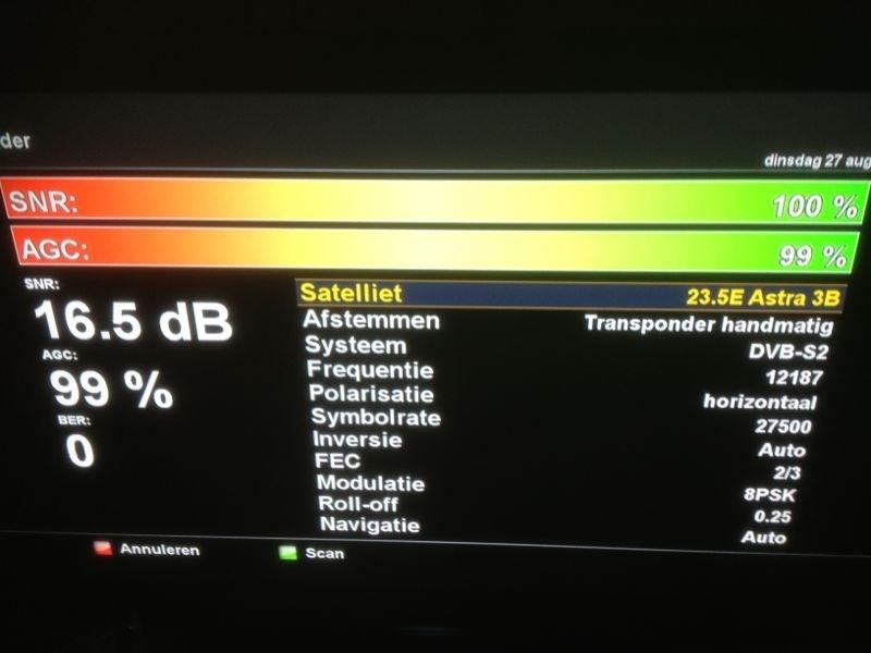

youriy Geplaatst: 27 augustus 2013 Geplaatst: 27 augustus 2013 Het signaal op beide foto's komt van de astra op 23,5 oost, kijk maar naar de transpondergegevens. Waarschijnlijk kun je bv bvn niet ontvangen en wordt er alleen naar de astra op 23,5 oost gekeken. clarke-tech HD4100+, gigablue UHD trio 4k, rotor 53grO-45grW, Fuba 85 cm.
Sprietje Geplaatst: 27 augustus 2013 Geplaatst: 27 augustus 2013 Goed opgemerkt youriy De transponder 12187 (12186) op de Astra 19,2 is DVB-S en geen DVB-S2 Ook is de fec op de Astra 19,2 geen 2/3 maar 3/4.
hendzark Geplaatst: 28 augustus 2013 Auteur Geplaatst: 28 augustus 2013 Nog even een foto van de schotel. Uit het raam gehangen Hoe kan ik de waardes veranderen dan en is dat nodig? Of doet de dm800 niet zijn werk:) Beetje oftopic geworden
