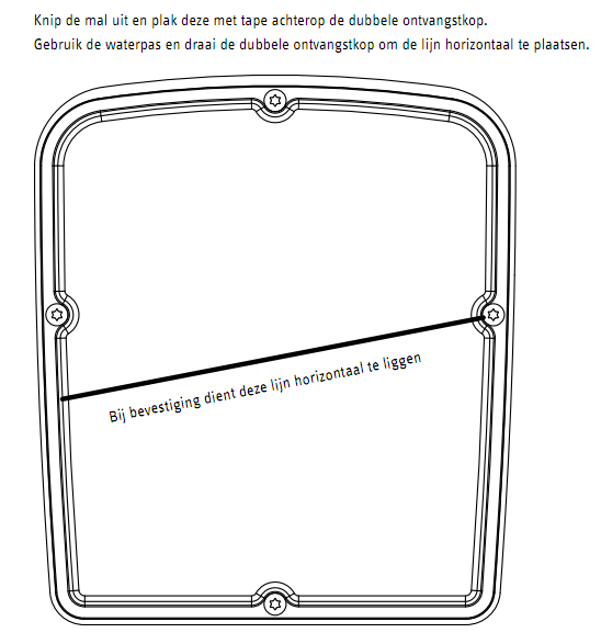

Sprietje Geplaatst: 14 september 2013 Geplaatst: 14 september 2013 Ja dat moet wel lukken als je maar de kop van de Astra 23,5 in de klem zet en de vrijhangende lnb aan de rechter kant iets lager zet als je naar de binnenzijde van de schotel kijkt. De schuinte moet 11 graden zijn, zie de bijlage.
