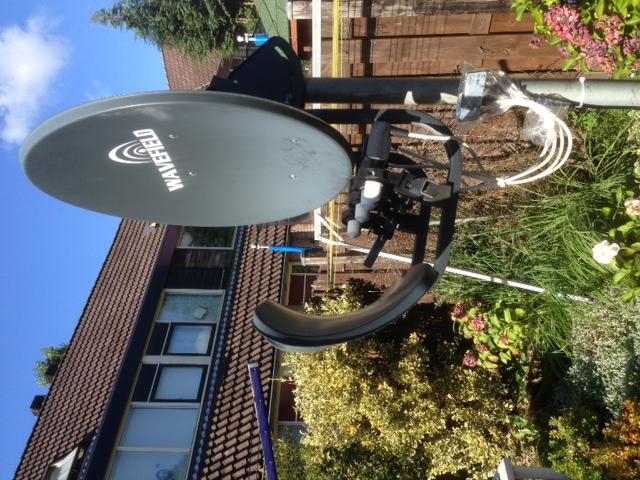

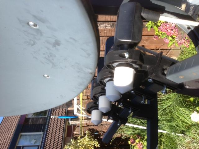

Dilasso Geplaatst: 15 september 2013 Geplaatst: 15 september 2013 Beste Lezer, Ik gebruik MegaSat LNB’s op een WaveField T55 schotel (zie foto’s) aangesloten op een DM800HD se PVR, AGC is gemiddeld 89% en SNR ook 89% niet slecht dacht ik, maar tijdens een hevige regenbui heb ik toch last van blokkerig beeld en zelfs weg vallen van beeld, is dit euvel misschien op te lossen doorhet plaatsen van een duurdere LNB en zo ja welke? Of moet ik hier maar mee leren leven. Mvg, Dilasso. Dreambox DM800HD SE met Open Pli en Wavefield T55 schotel voor Hotbird, Astra 1, Astra 2 en Astra 3.Ik heb altijd nog een stukje maand aan het einde van mijn geld(Auteur onbekend)---------------------------------------------------------

Sprietje Geplaatst: 15 september 2013 Geplaatst: 15 september 2013 (aangepast) Beste Dilasso Smalle lnb’s geven altijd een stuk minder signaal dan gewone lnb’s als er regendruppels op de kop zitten, ook de MegaSat lnb’s. Daar komt ook nog een bij dat een WaveField T55 in feite maar een 55cm schotel is en je dus ook al niet veel reserve over hebt bij slecht weer. Ik neem aan dat het blokkerig beeld en het wegvallen van het beeld zich hoofdzakelijk op de Astra 23,5 voor doet. Ik adviseer je dan ook minimaal voor de Astra 23,5 een Inverto Black Ultra te nemen. Dat maakt een heel verschil uit. 15 september 2013 aangepast door Sprietje

Dilasso Geplaatst: 16 september 2013 Auteur Geplaatst: 16 september 2013 Ik heb de inverto Black Ultra LNB geplaatst voor Astra 23.5, werkt prima maar ik heb dan geen enkel beeld op de overige satellietenHB, Astra1 en Astra3 draai ik de kabel echter los van de Inverto Black Ultra dan heb ik op alle LNB’s wel weer beeld, weet iemand raad. Mvg, Dilasso. Dreambox DM800HD SE met Open Pli en Wavefield T55 schotel voor Hotbird, Astra 1, Astra 2 en Astra 3.Ik heb altijd nog een stukje maand aan het einde van mijn geld(Auteur onbekend)---------------------------------------------------------
Sprietje Geplaatst: 16 september 2013 Geplaatst: 16 september 2013 Je bedoeld waarschijnlijk geen beeld op de HB, Astra 1 en 2. Wat een vreemde situatie.Het kan volgens mij alleen maar aan de diseqc-switch liggen.Welk merk en type heb je?
Dilasso Geplaatst: 16 september 2013 Auteur Geplaatst: 16 september 2013 De Diseqc is een Verlon DIWO 418P Dreambox DM800HD SE met Open Pli en Wavefield T55 schotel voor Hotbird, Astra 1, Astra 2 en Astra 3.Ik heb altijd nog een stukje maand aan het einde van mijn geld(Auteur onbekend)---------------------------------------------------------

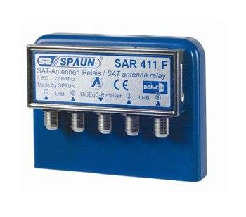

Sprietje Geplaatst: 16 september 2013 Geplaatst: 16 september 2013 (aangepast) Ik kan me niets anders bedenken dan dat toch de diseqc-switch een probleem heeft met verschillende merken lnb’s. Dat wil dus niet zeggen dat die stuk is. Ik zou toch maar eens een Spaun 4/1 diseqc-switch proberen, de SAR 411 WSG. Dit is de SAR 411 F in een waterbestendige behuizing. 16 september 2013 aangepast door Sprietje
