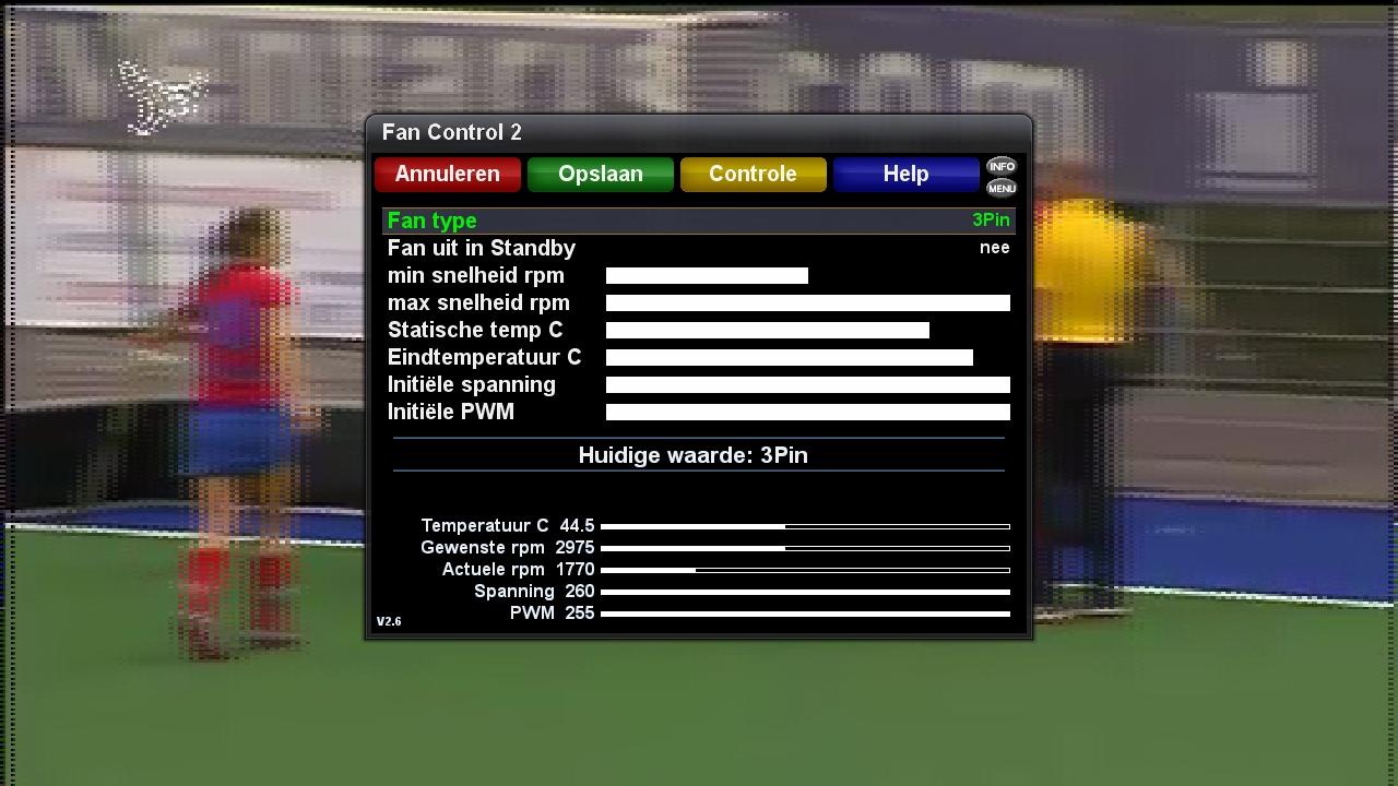

Funfreak Geplaatst: 15 september 2013 Geplaatst: 15 september 2013 Ik zou graag willen weten of mij fan draait en willen aansturen. Voorheen in een ander image had ik een plugin. Zit iets dergelijks ook in Pli en waar kan ik dit vinden?
Loui (K) Geplaatst: 15 september 2013 Geplaatst: 15 september 2013 FanControl2 kun je vinden onder Menu Applicaties download (groene knop op ab) even wachten en dan onder Extensions
Funfreak Geplaatst: 16 september 2013 Auteur Geplaatst: 16 september 2013 De plugin zat er al in, echter de fan draaide niet. Hoe kan ik het beste het voltage en PBM instellen? Ik heb nu beide op max. gezet. Wat is PBM overigens?
Loui (K) Geplaatst: 16 september 2013 Geplaatst: 16 september 2013 (aangepast) Zo staat het hier ingesteld. Heb je de plugin wel aan staan door 3pins of 4pins aansluiting te kiezen. 16 september 2013 aangepast door Loui (K)
Funfreak Geplaatst: 17 september 2013 Auteur Geplaatst: 17 september 2013 Ik had nog Open PLI (nightly build) van december 2012 in de DM8000hd. Ik heb gisteren via de Dreambox (menu, software update, optie 1) de laatste versie geinstalleerd. Ik zie echter nog steeds geen Fancontrol 2 onder de applicaties staan. Ik zie onder menu, instellingen wel een mogelijkheid om de ventilator in te stellen, maar lang niet zo uitgebreid als op de screenshot hierboven. Hoe kan dit? Of kan ik beter de nieuwe versie via de PC flashen en heb ik dan wel Fancontrol 2?
stevie-v Geplaatst: 17 september 2013 Geplaatst: 17 september 2013 (aangepast) Loui (k) jou spanning en pwm waarden zijn wel erg hoog dat lijken me niet de juiste instellingen voor jou box,wat de vraag van Funfreak betreft de instellingen zijn voor elke box anders dus een beetje mee experimenteren,bij mij zijn de gewenste en actuele rpm ook gelijk dat lijkt me namelijk ook de bedoeling dat klopt bij jou ook niet Loui (k) 17 september 2013 aangepast door stevie-v VU solo 4k ,twin satelliet tuner en 1 kabel tuner en VU solo se v2 ,dual kabel tuner...E85 Maximum multi focus schotel en een Triax 88cm schotel met een 2 way Triax lnb rail....5.0w 0.8w 4.8e 9.0e 13e 19.2e 23.5e 28.2e....VTI 14.0.5 - 6 Inverto black ultra twin lnb's en 2 Alps twin lnb's, Nvidia shield tv.
Loui (K) Geplaatst: 17 september 2013 Geplaatst: 17 september 2013 De PWM werkt bij mij niet als ik die halverwege zet dan draait de fan niet nu draait hij lekker rustig 1200 toeren en het is een normale fan.
