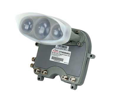

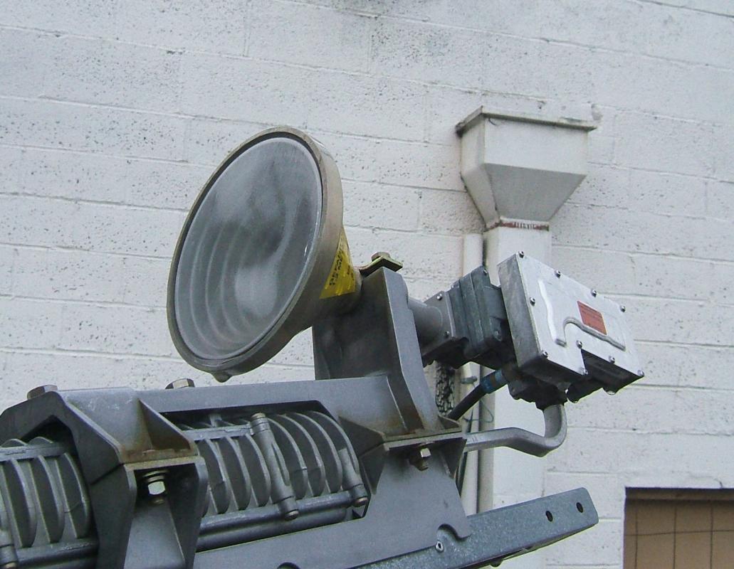

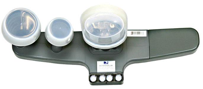

Sprietje Geplaatst: 19 september 2013 Geplaatst: 19 september 2013 Beste Victoria22 In Amerika zie je ze vrij veel, lnb’s voorzien van een regenkapje. Ik heb wat afbeeldingen toegevoegd van diverse lnb’s.Maar zo’n kapje kun je toch ook makkelijk zelf maken?Ik gebruik al jaren een helder voorfrontje van een A4-ringbandje als regenkap boven de grote lnb van de Multytenne en die is nog steeds niet verduurd en ook de vogels hebben er geen schade op aangericht. Voor een enkele lnb zul je het heldere plastic dus zo uit moeten knippen dat er aan de bovenzijde een afdakje zit wat opzij steeds kleiner wordt. Ook aan de achterzijde kun je dat wat over laten steken als je last van vocht in de feedhorn hebt. Aan de zijkant van de lnb moet het zeker tot bijna beneden doorlopen zodat je het geheel met een tirewrap om de kop van de lnb goed vast kunt klemmen.

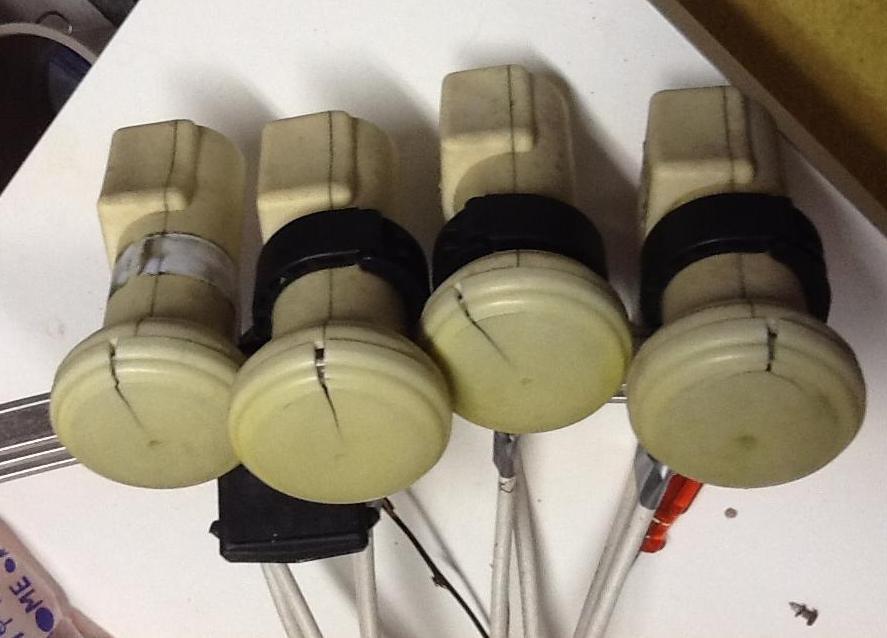

Sprietje Geplaatst: 19 september 2013 Geplaatst: 19 september 2013 Beste henkie73 Victoria22 schrijft: “Vanaf installatie is er al een probleem met vocht in de binnenkant van de feedhorn, heb daar toen een van dun plastic gemaakt velletje voor in de plaats van het kapje op geinstalleerd, maar dit werd door de zon of vogels kapot gemaakt.” Dan kan zo’n regenkapje natuurlijk wel voorkomen dat er vocht in de binnenkant van de feedhorn komt. Ik denk echter dat de plastic afdekkap niet goed waterdicht op de aluminium feedhorn is gelijmd of hij is gescheurd, zie de bijlage.Maar regendruppels op een lnb geven altijd demping van het signaal. Bij smalle lnb’s meestal flink wat, bij gewone lnb’s erg weinig. Bij een Inverto Black Ultra heb je bij een natte kap 1% minder signaalkwaliteit, dus daar hoef je het eigenlijk niet bij te doen maar als het sneeuwt kan een kapje misschien wel wat meer voordeel opleveren. Ze maken in Amerika toch ook niet voor niets lnb’s met een klein kapje.

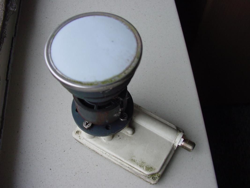

Sprietje Geplaatst: 19 september 2013 Geplaatst: 19 september 2013 Sommige feedhorns hebben wel degelijk een glazen deksel, zie de bijlage. Dus glas kan wel i.p.v. plastic. Het is alleen voor de gewone man veel moeilijker te maken dan iets van kunststof.

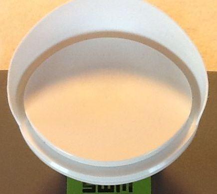

Mojo Geplaatst: 19 september 2013 Geplaatst: 19 september 2013 Kijk , daar kan ik iets mee, het is dus mogelijk. Ik kan zo een stukje glas denk ik mooi laten maken bij een glassnijder. Bedankt voor de info Sprietje. Weet je misschien ook een oplossing voor het ontvangstprobleem wat ik in mijn eerste bericht van vandaag ook beschreef of is het beter hier een apart topic voor te openen? Je kan ook een bak chinees halen. Ik heb voor een invacom de doorzichtige deksel gebruikt. Zit nu een jaar en is nog helder. You know when you've been shagged. I like receivers who give me pleasure.
