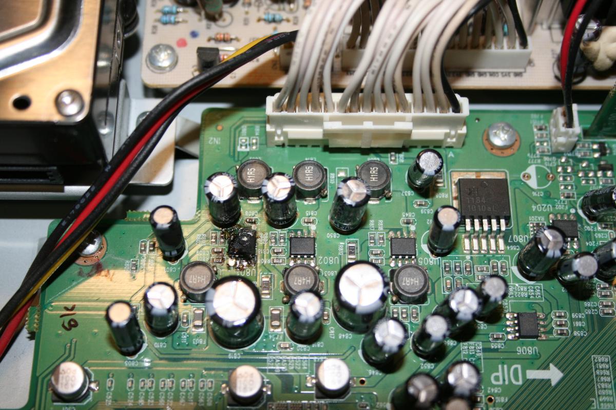

ik zou direct de 3 elco`s die voor de spannings regelaars zitten vervangen.door exemplaren van 220 uf/25v
doe je dit niet dan gaat de regelaar er aan (zie foto)
de 16v exemplaren zijn te krap bemeten.
het zijn de elco`s met positie nr c807-c814 en c850
Hola! Niet zo snel jullie.
Een rode led is een indicatie dat de C807 stuk is. Als het apparaat regelmatig vastloopt dan is dat een indicatie dat de C807 aan het slijten is. Maar als er "Starting..." dan is dat niet zomaar te correrleren aan de C807. En toch lopen jullie deze persoon alvast te bewegen een soldeerbout op het apparaat los te laten?
Ik zou zeggen dat nader onderzoek noodzakelijk is.

Na een tijdje spanningsloos werkt de ontvanger weer. Ik zou geen risico nemen en zoals Steve zegt als je toch bezig bent alvast die andere elco's ook vervangen. Kost je een paar euro, maar dan loop je geen risico op dat die spanningsregelaar stuk gaat. Die elco's zijn makkelijk aan te komen, zo'n spanningsregelaar lijkt mij een ander verhaal...
