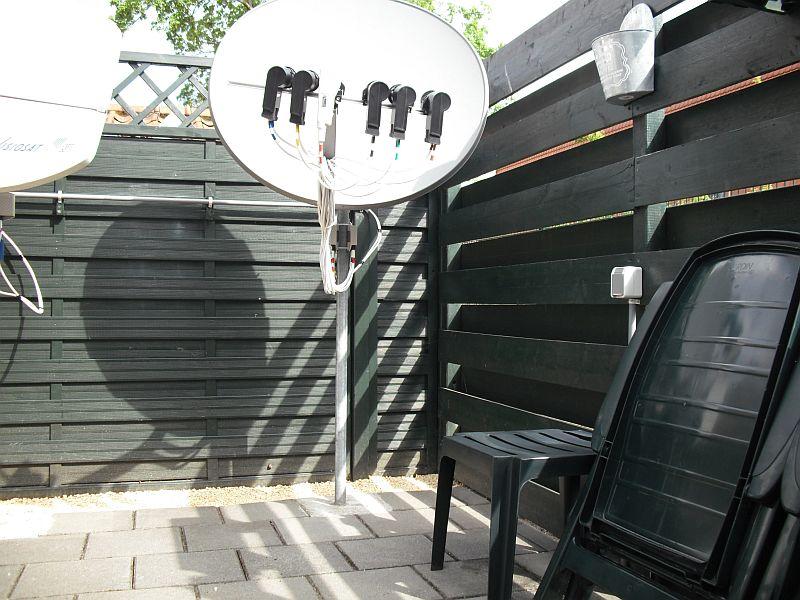

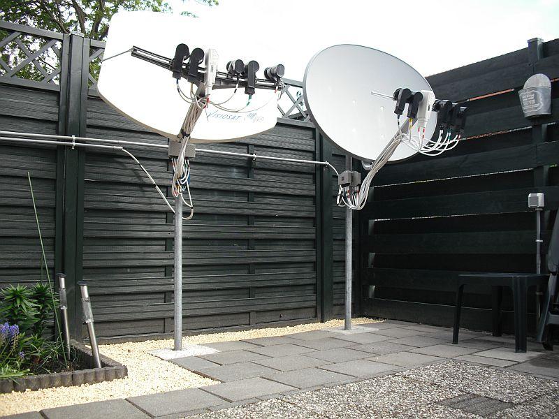

Seniorsatter Geplaatst: 11 oktober 2013 Geplaatst: 11 oktober 2013 Beste Nol, Hier een foto van mijn E 85 met ontvangst van 28.2/5--23.5--19.2--10.0/09.0(uitgemiddeld), 04.8 en 05.0 West. LNB''s zijn Black Ultra''s(Twin, Quad passen niet, zijn te breed) en Alps Twin.
Sprietje Geplaatst: 11 oktober 2013 Geplaatst: 11 oktober 2013 Beste Seniorsatter Dat ziet er erg mooi uit. Ook geweldig met die pijpen die keurig in de grond staan. Een mooie lengte om met de vering die op de pijp zit de basisuitrichting van de schotel 100% te krijgen en lekker uit de wind om de schotel weinig te laten bewegen. Ook een uitstekende positie om de lnb’s goed af te kunnen stellen en in geval van sneeuw, de schotel en lnb’s schoon te kunnen poetsen. Ook zijn de coaxkabels keurig in buizen weggewerkt.
