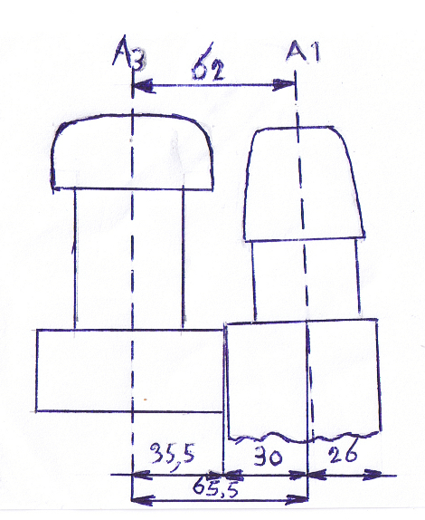

Sprietje Geplaatst: 10 november 2013 Geplaatst: 10 november 2013 Beste nol Nee, je kunt geen Inverto Black Ultra Quad gebruiken.Ik had in bericht 47 al aangegeven dat de afstand tussen de Astra 19,2 en 23,5 lnb 54,5mm moet zijn. Hoe wil jij dat verwezenlijken met een Inverto Black Ultra Quad. Ik heb een tekening gemaakt van een ALPS Quad en een Inverto Black Ultra Quad die tegen elkaar staan. Een Inverto Black Ultra Quad is 71mm breed. Vanuit de hartlijn van een ALPS is deze 30mm breed naar de linker zijde. Dan kom je aan een afstand van 65,5mm. Door de schuinstand van de twee lnb’s komen de koppen ongeveer 62mm van elkaar te staan terwijl de afstand 54,5mm moet zijn. Dit is een afwijking van 7,5mm. Dat is zeker niet ideaal. Dan kun je veel beter een Inverto Black Premium nemen zodat je wel de juiste afstand kunt instellen.
dirocca Geplaatst: 19 november 2013 Geplaatst: 19 november 2013 ff een update. gisteren bijzonder slecht weer gehad, zeer veel regen en veel wind. beeld is stabiel gebleven, zelfs geen flikkering in het beeld gehad. ontvangst is niet onder de 85% geweest. dus ik denk dat ik er niet meer aankom. grtz Philip nog ff een update. bij open weer hebben wij op alle drie de satellieten een ontvangst tussen 98 en 100% voor de mensen die het zich interesseren. ik heb de voorinstallatie op de begane grond gedaan, met in achtname van de berekening van Sprietje(heb dit zeer rustig en nauwkeurig uitgevoerd) dan schotel opgehangen en dan met gebruik van de interne signaalzoeker van de vu uitgericht op max ontvangst. er is geen gebruik gemaakt van high-tech en dure signaalmeters. grtz Philip vuduo 500 GB HDD openpli4 - vuduo2 1TB HDD 2xdualS2 tuner openpli4 - XP1000 pli4 Samsung plasma 60inch-AVR Denon-Bose accoustimas 7.1 logitech harmony ultimate TVV - dual lnb 19.2 & 23.5 - OSCAM
Joske Geplaatst: 19 februari 2014 Geplaatst: 19 februari 2014 Hoi, Ik heb net dezelfde configuratie geplaatst als dirocca, volgens de instructies van sprietje. Alles in de garage voorgemonteerd, daarna de schotel in de mast. Een half uurtje fijntunen en alles werkt perfect. Mijn Dank voor alle duidelijke uitleg op deze site, en in dit geval vooral Sprietje! Jos
