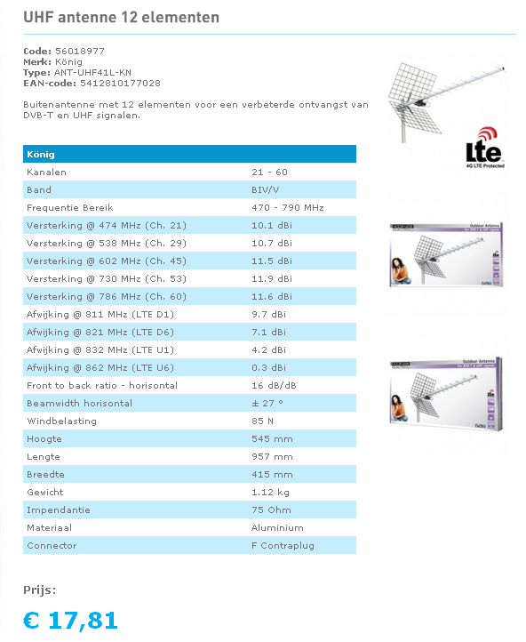

Sprietje Geplaatst: 16 oktober 2013 Geplaatst: 16 oktober 2013 Als je een DVB-T antenne koopt, zou ik er wel een kopen waar een LTE-filter in zit om storingen vanzendmasten voor mobile telefoons te voorkomen. Een prima DVB-T antenne zonder ingebouwde versterker is de König UHF-41L-KN, zie de specificaties in de bijlage. In Nederland koop je die voor €17,81

Sprietje Geplaatst: 17 oktober 2013 Geplaatst: 17 oktober 2013 (aangepast) Je hoeft helemaal niet dicht in de buurt van een gsm-mast te wonen maar het gaat wel om een richtantenne.Als de DVB-T zender toevalling in ongeveer dezelfde richting staat als een GSM-mast, kun je wel degelijk oversturing krijgen. De antenne geeft wel bijna 12dB versterking, ook voor het GSM-signaal. Waarom wil je dat risico lopen. Als zo’n LTE-filter nu €40,- extra kost, dan zou het het kunnen overwegen of het noodzakelijk is maar waar praten we over, een UHF-antenne met ingebouwd LTE-filter van een bekend merk voor slechts €17,81 gewoon in een Nederlandse winkel. Toch ook niet voor niets dat de antennefabrikanten tegenwoordig in die UHF-antennes LTE-filters inbouwen. Ook Triax heeft vele van zijn UHF-antennes voorzien van filters. Helaas zijn ze nog steeds heel moeilijk leverbaar en veel duurder. Daarom is König een prima keuze. 17 oktober 2013 aangepast door Sprietje
