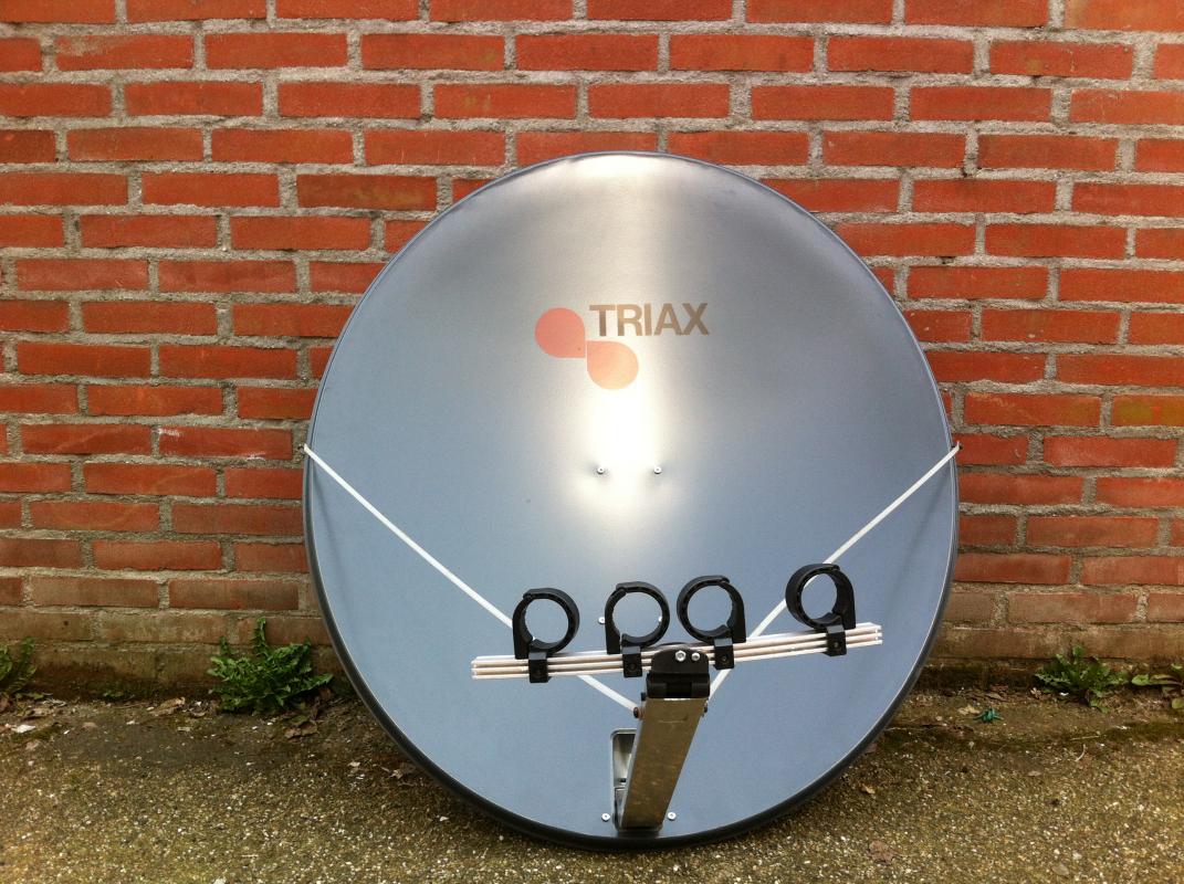

blackeyes Geplaatst: 22 oktober 2013 Geplaatst: 22 oktober 2013 (aangepast) ik zou een 88 triax aanschaffen ik denk dat die 78 cm schotel wat te klein is voor optimaal ontvangst te hebben op die 4 koppen die inverto's lnb's zijn perfect er zijn geen betere en dan 2 schoren op die 88 (voor het doorzakken)en je bent voor jaren klaar voor perfect beeld op alle 4 de lnb's voorbeeld hieronder 22 oktober 2013 aangepast door blackeyes vu duo//vuduo2//mutant hd51 4k // 65 inch lg4k 2 keer gibertini 100 // t90 // triax 88

Daemyon Geplaatst: 22 oktober 2013 Auteur Geplaatst: 22 oktober 2013 ik zou een 88 triax aanschaffen ik denk dat die 78 cm schotel wat te klein is voor optimaal ontvangst te hebben op die 4 koppen die inverto's lnb's zijn perfect er zijn geen betere en dan 2 schoren op die 88 (voor het doorzakken)en je bent voor jaren klaar voor perfect beeld op alle 4 de lnb's voorbeeld hieronder Uuhm wat is een schoren? Ik zie op je foto een triax multiblock staan. Is dat beter dan waar de lnb's nu op staan? Rebox 9000 HD PVR + 640 WD Green HDD 80CM Triax, 4x LNB - Astra 1,2,3,Hotbird Philips 42PFL9964 200hz LCD, BDP S480, PS3 Onkyo SR607 receiver, Tannoy Mercury V1 front, Magnat rear, Canton Center, JBL subw.
blackeyes Geplaatst: 22 oktober 2013 Geplaatst: 22 oktober 2013 schoren zijn 2 stangen die je lnbarm ondersteunen zodat deze niet ken doorzakken door het gewicht van die 4 lnb's je ziet ze duidelijk zitten op die schotel en die multiblock is de orginele voor de triax dat is zeker altijd beter vu duo//vuduo2//mutant hd51 4k // 65 inch lg4k 2 keer gibertini 100 // t90 // triax 88

blackeyes Geplaatst: 23 oktober 2013 Geplaatst: 23 oktober 2013 met 4 lnb's en 8 kabels die op de lnb's zitten garandeer ik je dat ie na verloop van tijd toch gaat doorzakken een paar keer een goeie storm en de regen en sneeuw die erop terecht komen veroorzaken toch na verloop na tijd dat ie doorzakt vu duo//vuduo2//mutant hd51 4k // 65 inch lg4k 2 keer gibertini 100 // t90 // triax 88

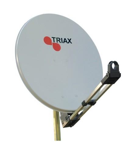

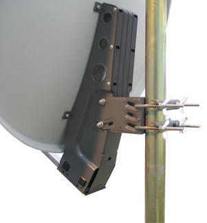

Sprietje Geplaatst: 23 oktober 2013 Geplaatst: 23 oktober 2013 Ja, bracht Triax in Nederland maar de DAS-serie uit in Nederland, dan waren die extra schoren niet nodig, zie bijlages.

Eduard07 Geplaatst: 23 oktober 2013 Geplaatst: 23 oktober 2013 Ja, bracht Triax in Nederland maar de DAS-serie uit in Nederland, dan waren die extra schoren niet nodig, zie bijlages.De schotel zelf. Is een prima reflector met prima rendement, maar het is die slappe blikken inklaparm met een plastic dopje die ook bij single lnb's bij ieder zuchtje wind al in beweging komt. Laat staan bij twins, waar het doorhangprobleem zich al bij voordoet.Jammer. Vu+ Duo2 + PLi 4.0 + Fuba DAA110 + Stab 120Vu+Solo2 + Fuba DAA 850 + multifeed met 2 twin Alps + 1 quattro Alps + 1 twin MTI + PLi 4.0
