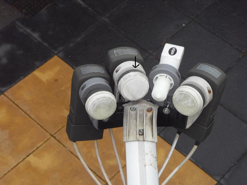

Elstoplo Geplaatst: 25 oktober 2013 Geplaatst: 25 oktober 2013 Ik heb een Viosiosat bisatellite schotel antenne. Afgelopen week deze uitgebreid met een G3D set. Astra 1 snr 71% agc 87% Astra 2 snr 70% agc 83% Astra 3 snr 76% agc 84% Hotbird snr 73% agc 83% Wat ik van jullie zou willen weten of het weergegeven ontvangstsignaal voldoende is. Ik ben zo lang aan het klooien geweest dat ik denk het maiximale eruit te hebben gehaald. Graag een reactie.

Sprietje Geplaatst: 25 oktober 2013 Geplaatst: 25 oktober 2013 Zou je eens een foto willen maken van de lnb’s. Dan kunnen we kijken of je de lnb’s optimaal hebt staan. Liefst een foto die mooi recht van voren en recht van achteren is genomen.
Elstoplo Geplaatst: 25 oktober 2013 Auteur Geplaatst: 25 oktober 2013 Alstublieft een voor en achter aanzicht
Sprietje Geplaatst: 25 oktober 2013 Geplaatst: 25 oktober 2013 (aangepast) Beste Elstoplo Het spijt me dat ik het moet zeggen maar van de afstelling van de lnb’s klopt niet veel van.Om te beginnen de basisafstelling van de lnb-hoogte.Die staan veel te hoog. De Astra 19,2-lnb moet op de nul-positie staan, d.w.z. de bout moet precies op de nul-streep staan, zie bijlage 1Ten tweede moeten de vier lnb’s in een boog staan die tegengesteld aan de Clarkebelt moet lopen, d.w.z. de buitenste twee lnb’s moeten hoger staan dan de twee middelste lnb’s, zie bijlage 2. Bij jou is het net andersom.Ten derde staat de skew van de lnb’s helemaal niet goed. Ze hebben allemaal een flinke positieve skew terwijl je een negatieve skew moet hebben. Een negatieve skew wil zeggen dat als je naar de binnenzijde van de schotel kijkt, de lnb’s met de wijzers van de klok meegedraaid moeten worden t.o.v. verticaal. Voor Santpoort moeten ze als volgt staan: Hotbird 13 is 6 graden Astra 19,2 is 3 graden Astra 23,5 is 6 graden Astra 28,2 is 10 graden 25 oktober 2013 aangepast door Sprietje

hotzenklotser Geplaatst: 25 oktober 2013 Geplaatst: 25 oktober 2013 Ook even de lnb koppen schoonmaken wil wel een beter signaal geven ,alle beetjes helpen zeg ik maar weer.
blackeyes Geplaatst: 25 oktober 2013 Geplaatst: 25 oktober 2013 als ik het goed zie is er ook een lnb niet meer zo goed en begint ie te scheuren(zie foto) vu duo//vuduo2//mutant hd51 4k // 65 inch lg4k 2 keer gibertini 100 // t90 // triax 88
trust Geplaatst: 26 oktober 2013 Geplaatst: 26 oktober 2013 als ik het goed zie is er ook een lnb niet meer zo goed en begint ie te scheuren(zie foto) En misschien zijn dit nog wel 0.6 dB lnb's Het verschil tussen theorie en praktijk is mijn uitdaging . Octagon SF8008 4K Edision Primo IP S2 Dr.HD F16 1.8 m ChannelMaster Offset in tuin 53º E - 45º W Jaeger SMR 1224 Usals met 5 Lnb wisselaar 2x Ka - Ku - C band Lin / Circ 1.2 m Echostar Offset aan schuur 53º E 34.5 W Twoteck Twinrotor met 3 Lnb wisselaar Ku - Ku low - Ka
Elstoplo Geplaatst: 27 oktober 2013 Auteur Geplaatst: 27 oktober 2013 Wat wil je hiermee zeggen 0.6 db lnb's. Dat begrijp ik niet. De gegevens di ik heb zijn: Universal Twin lnb-f (2uit) LO 2x9,75/10,6 feed 0.40 mm NF:0.7
trust Geplaatst: 27 oktober 2013 Geplaatst: 27 oktober 2013 (aangepast) Wat wil je hiermee zeggen 0.6 db lnb's. Dat begrijp ik niet. De gegevens di ik heb zijn: Universal Twin lnb-f (2uit) LO 2x9,75/10,6 feed 0.40 mm NF:0.7 Daarmee wil ik zeggen dat het oude lnb's zijn met een hoog ruisgetal , zelfs Noise frequency 0.7dB zie ik . Tegenwoordig is 0.2 dB de standaard , die leveren een beter signaal . 27 oktober 2013 aangepast door trust Het verschil tussen theorie en praktijk is mijn uitdaging . Octagon SF8008 4K Edision Primo IP S2 Dr.HD F16 1.8 m ChannelMaster Offset in tuin 53º E - 45º W Jaeger SMR 1224 Usals met 5 Lnb wisselaar 2x Ka - Ku - C band Lin / Circ 1.2 m Echostar Offset aan schuur 53º E 34.5 W Twoteck Twinrotor met 3 Lnb wisselaar Ku - Ku low - Ka
Elstoplo Geplaatst: 27 oktober 2013 Auteur Geplaatst: 27 oktober 2013 Dus vervangen is wel het advies en zal de ontvangst verbeteren??
stevie-v Geplaatst: 27 oktober 2013 Geplaatst: 27 oktober 2013 Ik ben er zeker van dat je met inverto black meer signaal hebt dan met deze lnbs VU solo 4k ,twin satelliet tuner en 1 kabel tuner en VU solo se v2 ,dual kabel tuner...E85 Maximum multi focus schotel en een Triax 88cm schotel met een 2 way Triax lnb rail....5.0w 0.8w 4.8e 9.0e 13e 19.2e 23.5e 28.2e....VTI 14.0.5 - 6 Inverto black ultra twin lnb's en 2 Alps twin lnb's, Nvidia shield tv.
satdr Geplaatst: 27 oktober 2013 Geplaatst: 27 oktober 2013 Zeker vervangen, deze gaan op den duur problemen geven... Vu+ Ultimo4k 1 FBC DVB-C en 1 FBC DUAL DVB-S2X OpenPli 7
