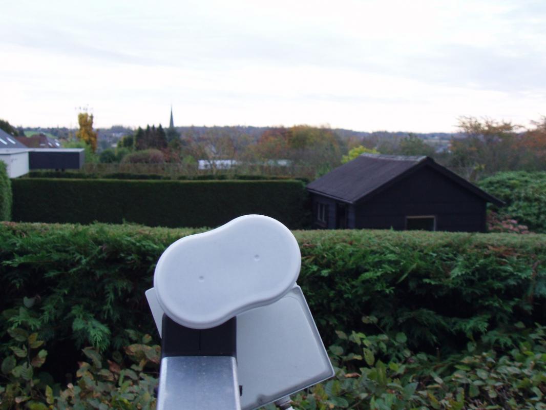

muesli Geplaatst: 11 november 2013 Auteur Geplaatst: 11 november 2013 Hallo, Tot gisterenavond laat werkte alles normaal maar in de late avond viel plots alles van Astra 3 weg. Volledig zwart beeld en signaal zero op alle posten, zowel die van TVV als de andere. Geen speciale weersomstandigheden : bijna helder weer en geen buien. Vandaag nog steeds hetzelfde en het weer was ook prima. Dus ben ik terug de ladder op geklommen en een uurtje gesleuteld aan de schotel. Maar tevergeefs. Astra1 kan ik ontvangen maar geen Astra3. Ik denk dat er dus wel degelijk iets mis is met die DUO LNB. Ik heb weer vanalles uitgeprobeerd maar zonder resultaat. Dan maar weer de schotel maximaal op BVN uitgericht en daar haal ik nu 74%. Ik laat het voorlopig zo. Gelukkig zendt men VRT één en Canvas ook nog uit zonder HD op Astra1 en kan ik daar kijken (zelfde ontvangst : 73-74%). Maar geen enkele zender op 23.5 kan ik nog ontvangen. Ook de hellingshoek van de LNB bijgesteld van volledig horizontaal tot extreem naar boven. Niks resultaat. Ik heb een paar foto's genomen van de schotel zelf en van het zicht vanuit de schotel. Zoals u ziet kan ik de schotel onmogelijk aan het huis zelf bevestigen (dak komt te laag). Dus aan de pergola maar die is zeer stevig (in Azobé hout en dus onverwoestbaar stevig). Lager kan ik de schotel niet opstellen zoals u ziet wegens de hoge haag van mijn buurman. In Zuid-Spanje zou dat geen probleem zijn maar hier is de elevatie van 29-30° veel te laag en moet ik dus boven de haag uitkijken. Zijn alle LNB's OK voor ontvangst van Astra1 of Astra3 of is er een verschil ? Op die DUO staat duidelijk vermeld 19.2 bij de ene en 23.5 bij de andere. Mocht dat geen rol spelen dan zou ik mijn vroegere LNB (single) eens kunnen monteren op de andere schotel (Triax64) en eens uitrichten op 23.5. Dan moet ik wel de andere schotel aan een andere pijler van mijn pergola bevestigen. Het blijft in elk geval sukkelen. @ ROMAN: Ik heb zo een goedkope signaalzoeker (pieper) maar die kan ik nu enkel gebruiken om een ruwe afstelling te maken. Vroeger was dat OK maar met al die veranderingen van het laatste jaar niet meer. Nu moet ik de signaalzoeker op mijn VU+ DUO gebruiken. Ik heb gisteren met twee personen gesproken die ook TVV Sat-TV hebben. De ene heeft dit jaar al TWEE keer een vakman moeten laten komen om alles opnieuw af te stellen en bekloeg zich over de kostprijs en de andere is sedert het voorjaar overgestapt op kabel-TV. Dus ik ben zeker niet alleen. Wanneer men de Facebook Pagina van TVV opent en de berichten leest weet men reeds genoeg.

muesli Geplaatst: 11 november 2013 Auteur Geplaatst: 11 november 2013 (aangepast) Akkoord Stevie. Maar een nieuwe LNB kost weeral geld en ik denk niet dat men deze na één jaar zal terugnemen ? Wanneer ik dus mijn LNB vervang wil ik zeker zijn dat het daarmee opgelost is. Vandaar mijn vraag of ik mijn oude single lnb ook nog kan gebruiken. En ik zou ook graag weten wat de beste (prijs/kwaliteit) opstelling zou zijn voor mij: nieuwe DUO LNB of rail met verschillende single LNB's of Triple LNB of ... Met deze foto's kunnen ervaren installateurs mij misschien een antwoord geven op die vragen zodat ik weer geen miskoop doe. Ik ben met pensioen en in België zijn de pensioentjes zeer klein wanneer men niet bij de overheid gewerkt heeft! Het valt mij ook op dat op de meeste foto's van opstellingen van andere leden hier meerdere lnb's staan. Ik zie weinig of geen foto's van mensen met een gewone DUO LNB. 11 november 2013 aangepast door muesli

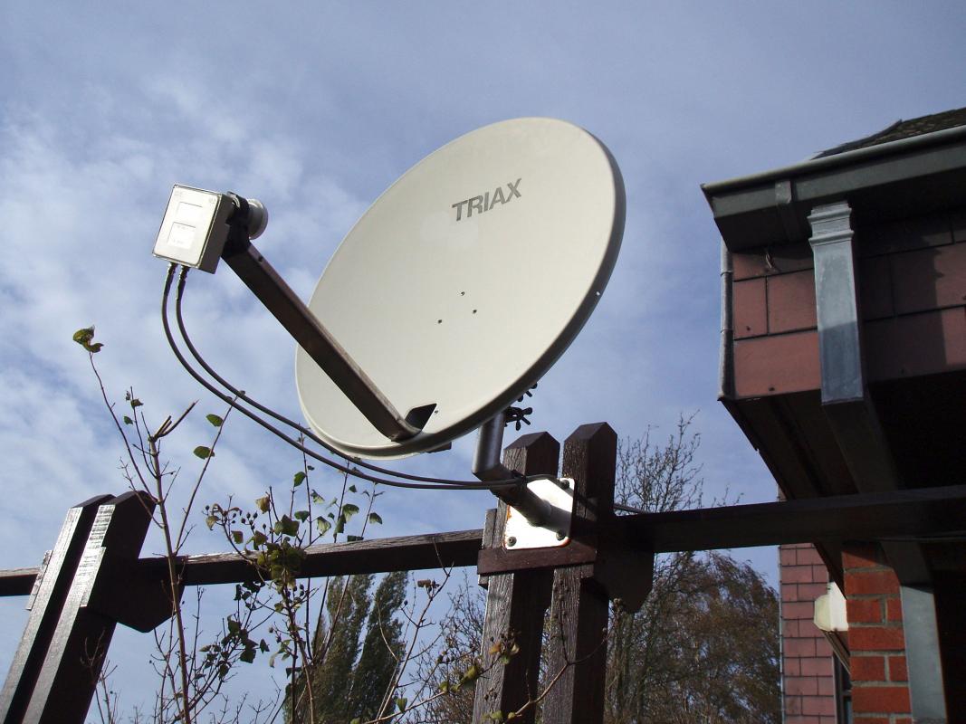

stevie-v Geplaatst: 11 november 2013 Geplaatst: 11 november 2013 (aangepast) http://www.sat4all.com/forums/topic/335893-schotel-advies-gevraagd/page-7 Bericht 94 en 98 dat is een top opstelling,dat heeft dirocca heel netjes gedaan ,mocht ik voor deze drie satellieten gaan dan zou ik ook zeker deze opstelling aannemen,en ja je kan ook gewoon je losse lnb testen die kan je gewoon gebruiken,het is zo dat het vaak beter is om losse lnb's te monteren op rail aangezien je dan elke lnb afzonderlijk optimaal af kan stellen maar dan heb je wel een switch nodig als je van meer dan 1 lnb gebruik wil maken.....persoonlijk hou ik helemaal niet van duo en triple lnb's,dit kan ook zie afbeelding,daar maak ik gebruik van op. Mijn triax 88cm voor de 0.8 west en 7.0 oost,op die manier kan je twee losse lnb's perfect afstellen voor je 78 cm schotel voor de 19 en 23.5 11 november 2013 aangepast door stevie-v VU solo 4k ,twin satelliet tuner en 1 kabel tuner en VU solo se v2 ,dual kabel tuner...E85 Maximum multi focus schotel en een Triax 88cm schotel met een 2 way Triax lnb rail....5.0w 0.8w 4.8e 9.0e 13e 19.2e 23.5e 28.2e....VTI 14.0.5 - 6 Inverto black ultra twin lnb's en 2 Alps twin lnb's, Nvidia shield tv.

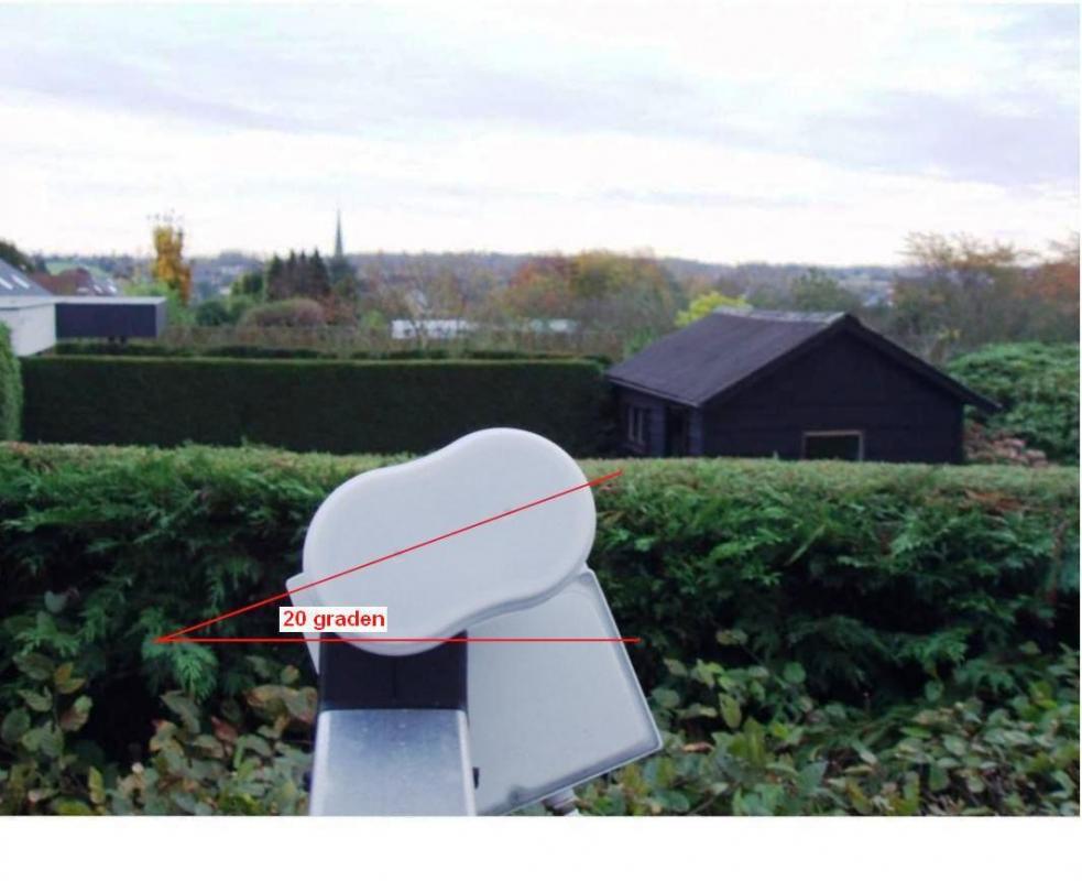

Sprietje Geplaatst: 12 november 2013 Geplaatst: 12 november 2013 Muesli schrijft: “Dus toch de DUO LNB waarschijnlijk. In de winkel waar ik onlangs mijn ontvanger en TVV kaart liet checken (na contactname met hun call-center) zegde men mij ook dat deze DUO LNB geen al te beste kwaliteit hadden. Waarom verkoopt TVV dan die rommel ?” Dit is niet waar! TVV verkopen duo-lnb’s maar niet deze. Die TVV verkoopt zien er anders uit en zijn gefabriceerd door Inverto. Jij hebt een GT Sat GT-MTD-643 en die zijn niet al te best.Ook heb je de duo-lnb veel te schuin staan.Ik heb het nagemeten, zie de bijlage. Hij staat 20 graden scheef terwijl hij in Herzele maar 11 graden schuin moet staan. Bovendien klopt van de lnb-skew nu helemaal geen fluit. Die staat nu dus ook op 20 graden terwijl die voor de Astra 19,2 voor Herzele maar 5 graden schuin moet staan. Dus maar liefst een skewafwijking van 15 graden. Geen wonder dat je problemen met je ontvangst hebt.
