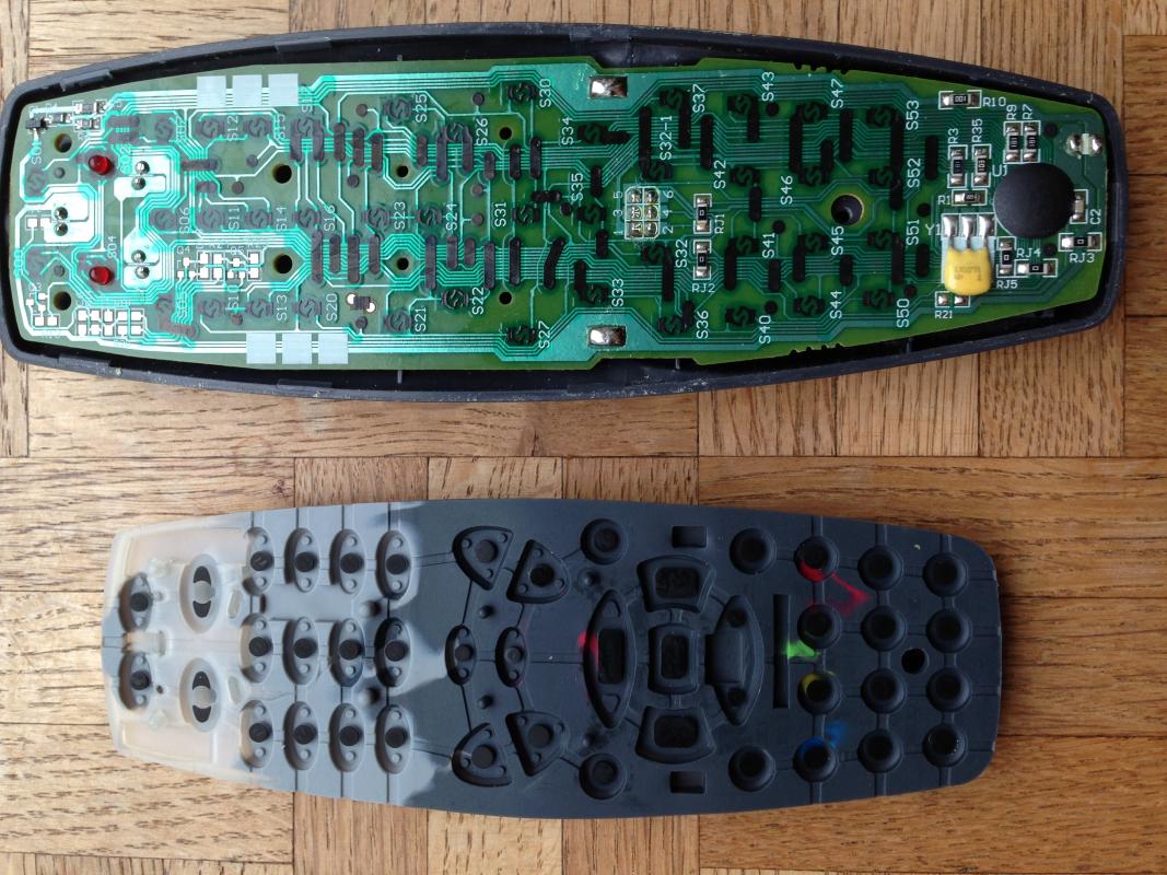

pirrewit Geplaatst: 8 december 2013 Geplaatst: 8 december 2013 Ik heb mijn AB met een droog wattenstaafje zowel de rubber als de contactpuntjes en ook de printplaat zelf gereinigd. Werkt weer als vanouds. Omdat hij toch open was heb ik er ook maar een foto van gemaakt. Dat is eenvoudiger als er naar iets verwezen wordt. grts Dreambox 8000 Openpli 7.3 HDD 1,5 TB west. dig VU Ultimo Openpli 8.3 HDD 1.0 TB diseq astra 1 2 3 hotbird sirius thor
Radix Geplaatst: 10 februari 2014 Geplaatst: 10 februari 2014 bedankt voor de tip pirrewit, mijn AB heeft net een onderhoudje achter de rug en de power knop werkt terug veel beter. Dreambox 8000 HD- 1TB HD - OpenPli Image
