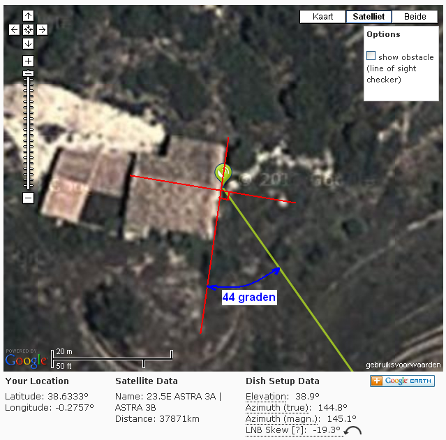

Pretender1 Geplaatst: 14 november 2013 Auteur Geplaatst: 14 november 2013 Hallo Sprietje en Wimo01, Bedankt voor jullie advies. @Sprietje, ik zal 8ocm aanhouden! @Wimo01, ik heb deze gegevens juist van de door jou geadviseerde site www.dishpointer.com Mijn locatie is; als je Tagarina, spanje in geeft en dan op La casa Tagarina dan krijg je de gegevens 90,5 en 90,8. Kloppen deze gegevens?
Wimo01 Geplaatst: 14 november 2013 Geplaatst: 14 november 2013 (aangepast) Neen, bij mij geeft dat 144.8 en 145.1 op La casa Tagarina Maar ik zou me niet vastpinnen op die azimuth hoor. Wimo01 14 november 2013 aangepast door Wimo01 Spanje: TVV abo. basic+ / schotel 64cm / VU+ Zero 4K DVBS2X (open Pli 7.2) 19.2 / 23.5 / 13 / LG 49inch 4K Belgie : TVV abo. AIO met basic+ / VU+ Zero 4K DVBS2X / ( open Pli 7.3) TDS 88 /19.2 / 23.5 / 13 / LG 55LA6908
a33 Geplaatst: 15 november 2013 Geplaatst: 15 november 2013 Mijn locatie is; als je Tagarina, spanje in geeft en dan op La casa Tagarina dan krijg je de gegevens 90,5 en 90,8. Kloppen deze gegevens? Deze gegevens kloppen voor de satelliet op 91West. Als je een andere satelliet kiest, dan krijg je een andere azimuth. M.a.w.: je moet bij dishpointer ook kiezen voor welke satelliet je de azimuth wilt weten. Gr. A33 Tip: Als je reageert op een post, geef dan altijd een citaat van de (gehele) post waar je op reageert. Sommige leden kunnen namelijk hun oorspronkelijke posts achteraf nog wijzigen, en wel veel langer dan de sinds jaar en dag in de huisregels (voor alle leden) vermelde periode van 30 minuten. Dat dat inbreuk doet aan de continuïteit van de foruminhoud, en een ongelijk speelveld creëert, wordt kennelijk (helaas) niet belangrijk geacht.
Wimo01 Geplaatst: 15 november 2013 Geplaatst: 15 november 2013 Inderdaad a33, mss.had ik dit ook moeten vermelden toen ik die link gaf. Bij sat. moet je kiezen voor de 23.5E Weet je hoe die site te gebruiken, anders leg ik het wel uit. Mvg Wimo01 Spanje: TVV abo. basic+ / schotel 64cm / VU+ Zero 4K DVBS2X (open Pli 7.2) 19.2 / 23.5 / 13 / LG 49inch 4K Belgie : TVV abo. AIO met basic+ / VU+ Zero 4K DVBS2X / ( open Pli 7.3) TDS 88 /19.2 / 23.5 / 13 / LG 55LA6908
Sprietje Geplaatst: 15 november 2013 Geplaatst: 15 november 2013 Beste Pretender1 Ik kan me voorstellen dat het in de middle of nowhare moeilijk is om te weten in welke richting je de schotel moet afstellen maar dat gaat met de site Dishpointer.com ook heel gemakkelijk. Ik heb je locatie zo ver mogelijk ingezoomd. Stel dat je de schotel tegen de zijgevel van je huis wilt zetten. De hoek waaronder de schotel moet staan is in dat geval 44 graden.Dat kun je zo met een gradenboogje opmeten op je scherm. Je ziet ook dat voor de Astra 23,5 de elevatie op 39 graden moet instellen. Er vanuitgaande dat de pijp waar de schotel op wordt gemonteerd zuiver verticaal staat. Teken een hoek van 44 graden op een A4-tje en plak dit op een stuk karton. Knip die hoek uit en leg die onder de schotel tegen de zijgevel van je huis. Je kunt eventueel nog een stok langs die driehoek leggen (bijv. bezemsteel, hark enz.). Als je nu van boven langs de lnb-arm van de schotel omlaag kijkt, moet je de schotel zodanig draaien, dat de lnb-arm en de stok evenwijdig aan elkaar lopen. Nu moet je de satelliet zo gevonden hebben.

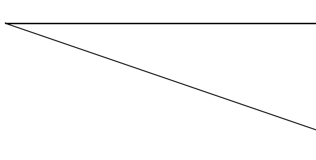

Sprietje Geplaatst: 17 november 2013 Geplaatst: 17 november 2013 Beste Pretender1 Ik adviseer je een Triax 88 te nemen met duo-lnb voor een 80-85cm-schotel. De elevatie van de schotel moet op 39 graden ingesteld worden om de Astra 23,5 te vinden. De duo-lnb moet 19 graden schuin staan, zie de bijlage. Print deze uit en knip deze uit en plak die op de achterzijde van de duo-lnb. De ene schuine lijn moet nu horizontaal staan, de rechter zijde lager dan de linker zijde als je achter tegen de lnb kijkt. Als je er eventueel over denkt bijv. ook de Hotbird of de Astra 28,2 / Eutelsat 28,5 er later bij te nemen, dan kun je nu ook al kiezen voor losse lnb’s. Alleen die zijn later makkelijk uit te breiden, een duo-lnb bijna niet. Hoeveel aansluitingen wil je hebben? Als je dat doorgeeft, kan ik een geschikte duo-lnb aangeven. Een Triax 88 koop je in Nederland al voor €35,-.
