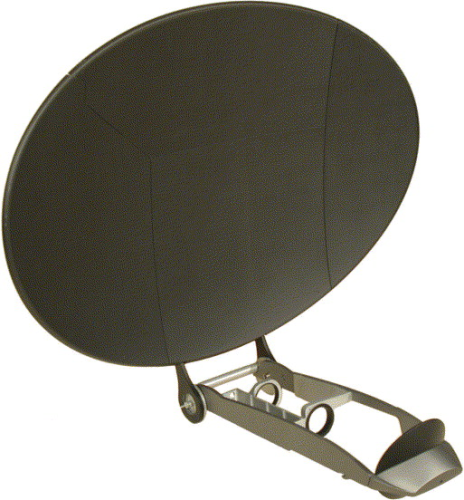

muppet Geplaatst: 20 november 2013 Geplaatst: 20 november 2013 Weet iemand ook of je zelf een schotel kunt maken. Ik heb ze wel gezien van kippengaas maar wil er 1 van aluminium maken als ik de ronding heb kan ik op het werk misschien wel een persmal maken. Gaat om een schotel zo tussen de 80 en 100 cm en eerst een proef rond de 30cm vu+ solo2 - VTI - Triax 110 cm - astra 1 astra 3 astra 2 hotbird Vu+ solo - VTI - Schwaiger SPI 085 - Rotor
Sprietje Geplaatst: 20 november 2013 Geplaatst: 20 november 2013 Nee, je kunt zelf geen aluminium schotel maken en toch zeker geen offset schotel. De paraboolvorm moet tot op een paar tiende van een millimeter nauwkeurig zijn.

Tripleboy Geplaatst: 20 november 2013 Geplaatst: 20 november 2013 Of een mal maken van een bestaand type, voor de Handige harry's dus, zou het dan graag in carbon zien. GIGABLUE UHD QUAD 4K XTREND ET8500 / ET7500 VU+ Duo2 / VU+ Solo SE

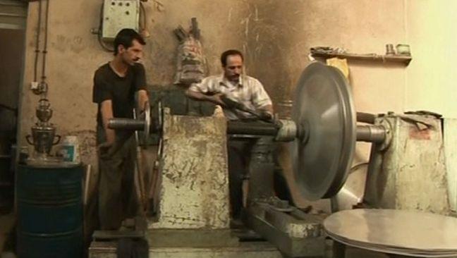

Sprietje Geplaatst: 20 november 2013 Geplaatst: 20 november 2013 (aangepast) Je zou eens in de leer kunnen gaan in Teheran waar ze primefocus schotels maken op een grote forceerbank. 20 november 2013 aangepast door Sprietje

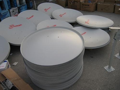

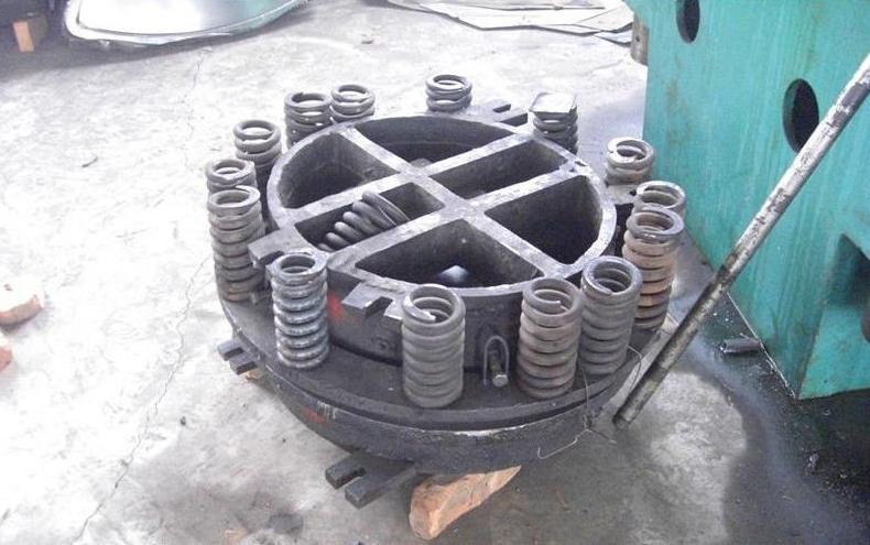

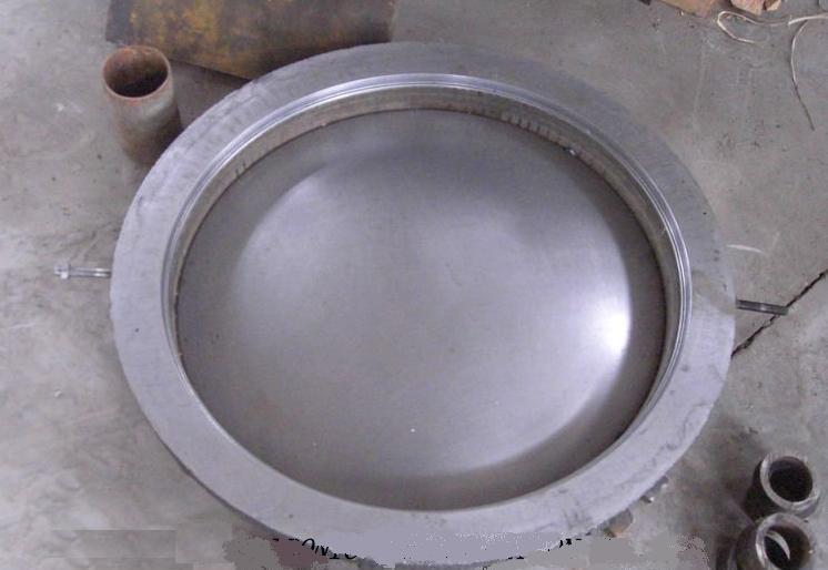

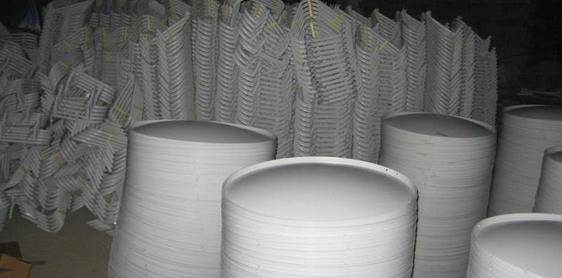

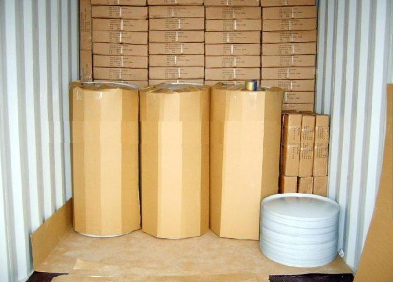

Sprietje Geplaatst: 20 november 2013 Geplaatst: 20 november 2013 Hier even wat plaatjes hoe ze (Offset) schotels persen in China.

Tripleboy Geplaatst: 20 november 2013 Geplaatst: 20 november 2013 (aangepast) En al zou je een mal hebben hoe wil jij aluminium in de vorm krijgen...echt uitgesloten dat je dat lukt. Polyster mal, vervolgens een carbon exemplaar maken, bakken in de clave, oersterk en licht. Google eens met : satellite dish carbon fiber 20 november 2013 aangepast door Tripleboy GIGABLUE UHD QUAD 4K XTREND ET8500 / ET7500 VU+ Duo2 / VU+ Solo SE

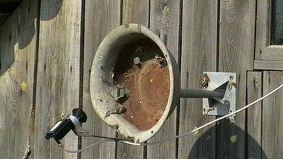

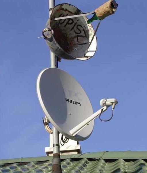

Sprietje Geplaatst: 20 november 2013 Geplaatst: 20 november 2013 Beste muppet Je kunt natuurlijk altijd op een ludieke manier zelf een schotel maken. Zie dit filmpje:

trust Geplaatst: 20 november 2013 Geplaatst: 20 november 2013 Beste muppet Je kunt natuurlijk altijd op een ludieke manier zelf een schotel maken. Zie dit filmpje: Waar kun je een lnb kopen die je met radio/Tv RF kabel kunt aansluiten ? Volgens mij een fake filmpje . Het verschil tussen theorie en praktijk is mijn uitdaging . Octagon SF8008 4K Edision Primo IP S2 Dr.HD F16 1.8 m ChannelMaster Offset in tuin 53º E - 45º W Jaeger SMR 1224 Usals met 5 Lnb wisselaar 2x Ka - Ku - C band Lin / Circ 1.2 m Echostar Offset aan schuur 53º E 34.5 W Twoteck Twinrotor met 3 Lnb wisselaar Ku - Ku low - Ka
Sprietje Geplaatst: 21 november 2013 Geplaatst: 21 november 2013 Beste mensen Ik denk dat vele sat4all leden het best interessant vinden om te weten hoe een satellietschotel gemaakt wordt. Ik heb voor jullie de volgende filmpjes: Zo zet je een S-band primefocus schotel in elkaar Duidelijk is te zien dat de schotel bij de plaatselijke smit gemaakt is aan de stukken afvalijzer die gebruikt zijn, de laskwaliteit en ook de aftekenlijntjes waar de gaten geboord moesten worden. Tsja, met deze naukeurigheid zijn alleen maar de signalen van de S-band te ontvangen. Voor de Ku-band kun je het wel vergeten. Zie: Een satellietschotel persen: Dit wordt gedaan met moderne apparatuur. Het zou me niet verbazen als dit in Polen gebeurt waar veel schotels vandaan komen. Zie: Een satellietschotel bedrukken: Elke keer als het stempel op de schotel drukt en ik de schotel helemaal door zie buigen, krijg ik een naar gevoel. Schotels voor de ontvangst van Ku-band signalen moeten tot op een paar tiende van een millimeter nauwkeurig gemaakt worden en hier zie ik ze met de bedrukking helemaal vervormen. Dan maar liever een naamloze schotel die deze behandeling niet hoeft te ondergaan. Zie:
trust Geplaatst: 21 november 2013 Geplaatst: 21 november 2013 Ik denk het niet Trust, ik heb op mijn Satlook Micro ook van die schroef draadloze f-connector snelkoppelingen zitten, daar steek ik zo een female f-connector in. Die kun je ook in kabel uitvoering kopen zodat je hem zo over de f-connector aansluiting kan schuiven zoals in het filmpje. Sjaak , en moet je die net als in de film met "geweld" IN de aansluiting wringen ? Als je goed kijkt zie je dat hij hem niet over de F aansluiting van de lnb geschoven krijgt . Het verschil tussen theorie en praktijk is mijn uitdaging . Octagon SF8008 4K Edision Primo IP S2 Dr.HD F16 1.8 m ChannelMaster Offset in tuin 53º E - 45º W Jaeger SMR 1224 Usals met 5 Lnb wisselaar 2x Ka - Ku - C band Lin / Circ 1.2 m Echostar Offset aan schuur 53º E 34.5 W Twoteck Twinrotor met 3 Lnb wisselaar Ku - Ku low - Ka
trust Geplaatst: 21 november 2013 Geplaatst: 21 november 2013 Je dacht toch niet dat ik die dingen niet kende hé . Die kun je er makkelijk zonder te draaien en kracht te zetten , op steken , iets wat hem niet lukt omdat het niet past . Zet de film maar eens stil op 0:57 dan zie dat hij er maar net tegenaan zit en niet erover geschoven . Ik bestrijd niet dat je met een lnb en een vergiet signaal binnen krijgt , maar wel dat het filmpje nep is . Het verschil tussen theorie en praktijk is mijn uitdaging . Octagon SF8008 4K Edision Primo IP S2 Dr.HD F16 1.8 m ChannelMaster Offset in tuin 53º E - 45º W Jaeger SMR 1224 Usals met 5 Lnb wisselaar 2x Ka - Ku - C band Lin / Circ 1.2 m Echostar Offset aan schuur 53º E 34.5 W Twoteck Twinrotor met 3 Lnb wisselaar Ku - Ku low - Ka
