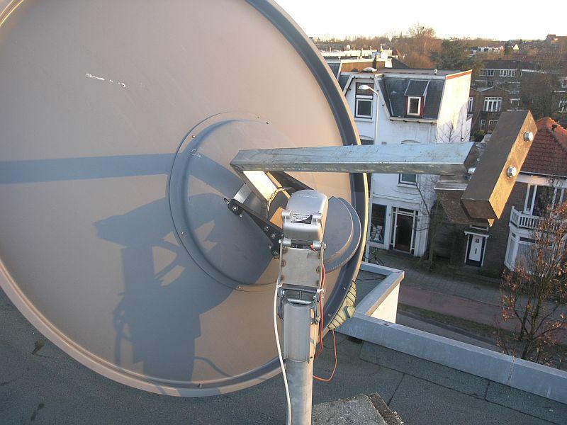

geart Geplaatst: 1 december 2013 Geplaatst: 1 december 2013 Sprietje heb je meer afbeeldingen van de constuktie die er op deze schotel bij gemaakt is. Heb zelf een delta star, lijkt mij de zelfde schotel, maar de bij behorende motor is kaduk. Of een verwijzing waar ik dat kan vinden.
Eduard07 Geplaatst: 1 december 2013 Auteur Geplaatst: 1 december 2013 (aangepast) Dan zul je een er een contragewicht aan moeten maken, dan gaat het waarschijnlijk wel. De schotel is 18,5 kg. Zou een contragewicht van 9-10 kg (de helft van het schotelgewicht) de rotor dan het meest ontzien? Of minder (maar wel meer dan 1,5) , omdat de Stab HH120 rotor ook het contragewicht moet meedraaien? 1 december 2013 aangepast door Eduard07 Vu+ Duo2 + PLi 4.0 + Fuba DAA110 + Stab 120Vu+Solo2 + Fuba DAA 850 + multifeed met 2 twin Alps + 1 quattro Alps + 1 twin MTI + PLi 4.0
trust Geplaatst: 1 december 2013 Geplaatst: 1 december 2013 @geart , hier iets meer info http://www.sat4all.com/forums/topic/324049-ombouw-fibo-motor-naar-diseqc/?hl=fibo Het is inderdaad een 120 cm FIBO (DeltaStar) heb jij dezelfde mount of de zwaardere z.g.n. Bigmotor ? en wat is er precies stuk ? @ Eduard , de Stab heeft al een ingebouwde compensatieveer welke progressief gespannen word zodra de rotor zich van het nulpunt af draait . Deze veer zal uitgevoerd zijn voor de 17 kg die jij noemt dus waarschijnlijk kan het met een kleiner contragewicht . Het verschil tussen theorie en praktijk is mijn uitdaging . Octagon SF8008 4K Edision Primo IP S2 Dr.HD F16 1.8 m ChannelMaster Offset in tuin 53º E - 45º W Jaeger SMR 1224 Usals met 5 Lnb wisselaar 2x Ka - Ku - C band Lin / Circ 1.2 m Echostar Offset aan schuur 53º E 34.5 W Twoteck Twinrotor met 3 Lnb wisselaar Ku - Ku low - Ka
