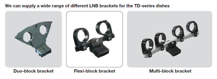

Eduard07 Geplaatst: 3 december 2013 Geplaatst: 3 december 2013 (aangepast) Dag allemaal! -- een grotere schotel kopen, 88cm Tegen een Triax 88 schotel met multirail kan qua kosten geen (duurdere) satfinder op. Je kunt je zelfs permitteren niet eens 100% zuiver af te stellen terwijl de belangrijkste satellieten er nog steeds in blijven knallen. Hooguit is de Hotbird wat bescheidener, maar ook die levert dan nog steeds dikke signaalwinst op t.o.v. de Bisat schotel die je nu hebt. Ik heb die G4 gehad, en daarna een Triax 88 genomen. Mijn regenreserve ging met sprongen vooruit. Ik gebruikte Alps lnb's , maar als je waar mogelijk Inverto Black Ultra's gaat gebruiken, zijn je problemen helemaal voorgoed verleden tijd. 3 december 2013 aangepast door Eduard07 Vu+ Duo2 + PLi 4.0 + Fuba DAA110 + Stab 120Vu+Solo2 + Fuba DAA 850 + multifeed met 2 twin Alps + 1 quattro Alps + 1 twin MTI + PLi 4.0

Eduard07 Geplaatst: 4 december 2013 Geplaatst: 4 december 2013 Goeie tip Eduard, Ik ga een triax 88cm , met multiblock bestellen, ik heb m incl. verzendkosten voor 77 euro. Da's beter lijkt me dan een 150 euro voor een profi satfinder. Hoho, multiblock? Als je op dit forum even rondneust, lees je dat je niet zomaar een multiblock (duo-lnb) kunt combineren met een Triax 88. Dan moet je de multiblock nemen die bij deze schotel hoort. Volgens mij is dat de duo-lnb van CD in de blauwe doos. De rode doos hoort bij een Triax64. En met een multiblock heb je alleen Astra 1 en 3. Maar wil je alle 4 satellieten Astra 1/2/3/Hotbird, zoals je ook had op de G4, dan kun je beter een multirail aanschaffen met losse lnb's en een diseqc-4 schakelaar. Of bedoelde je dat ook? Vu+ Duo2 + PLi 4.0 + Fuba DAA110 + Stab 120Vu+Solo2 + Fuba DAA 850 + multifeed met 2 twin Alps + 1 quattro Alps + 1 twin MTI + PLi 4.0

badkarma777 Geplaatst: 4 december 2013 Auteur Geplaatst: 4 december 2013 (aangepast) https://www.google.nl/search?q=triax+multiblock&source=lnms&tbm=isch&sa=X&ei=6x2fUqSPDajC0QXR8oHIDw&ved=0CAcQ_AUoAQ&biw=1280&bih=652#q=triax+multiblock+4&tbm=isch Dit is toch geschikt voor 4 duo lnb's? http://www.sat4all.com/forums/topic/313557-afstellen-triax-78cm-met-sab-multifeed/ 4 december 2013 aangepast door badkarma777

Eduard07 Geplaatst: 4 december 2013 Geplaatst: 4 december 2013 (aangepast) De tweede link is dus wat je bedoelt:een kantelbare multifeed met losse lnb's.. Dat begreep ik ook van je, en dat is de mooiste oplossing bij een Triax88. 4 december 2013 aangepast door Eduard07 Vu+ Duo2 + PLi 4.0 + Fuba DAA110 + Stab 120Vu+Solo2 + Fuba DAA 850 + multifeed met 2 twin Alps + 1 quattro Alps + 1 twin MTI + PLi 4.0
Sprietje Geplaatst: 4 december 2013 Geplaatst: 4 december 2013 Ja Eduard Een Triax multirai heet officieel een multiblock.
Sprietje Geplaatst: 4 december 2013 Geplaatst: 4 december 2013 Dus badkarma777, je kunt gewoon vier Inverto Black Ultra’s nemen op een Triax 88 maar niet de Quad uitvoering.
Eduard07 Geplaatst: 4 december 2013 Geplaatst: 4 december 2013 Ja Eduard Een Triax multirai heet officieel een multiblock. Lijkt me gemakkelijk tot spraakverwarring te kunnen leiden.En dat zou sneu kunnen uitpakken. Vu+ Duo2 + PLi 4.0 + Fuba DAA110 + Stab 120Vu+Solo2 + Fuba DAA 850 + multifeed met 2 twin Alps + 1 quattro Alps + 1 twin MTI + PLi 4.0
badkarma777 Geplaatst: 4 december 2013 Auteur Geplaatst: 4 december 2013 oke bedankt folks! deze opstelling gaat er komen, http://www.sat4all.com/forums/topic/313557-afstellen-triax-78cm-met-sab-multifeed/
badkarma777 Geplaatst: 4 december 2013 Auteur Geplaatst: 4 december 2013 X Triax multiblock 4 LNB houder 4 € 17 € 17 X Triax TDS 88 cm schotelantenne € 45 € 45 Subtotaal €62,00 Verzendkosten (Gewicht ca. 7 kg) €15,00 BTW. (Nederland 21%) €13,36 Totaal inclusief BTW: €77,00 is besteld, ik laat uiterlijk zondag weten of ik er qua ontvangst op vooruit ben gegaan.
