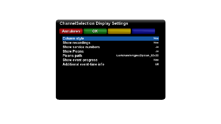

michaelangelo Geplaatst: 15 december 2013 Geplaatst: 15 december 2013 Ooit had ik dit eens werkend. Maar krijg dit met geen enkel mogelijkheid meer werkend. Picons worden wel weergegeven in de infobalk. Ik wilde in eerste instantie een backup terugzetten die ik met Dflash had opgeslagen. Dit liep niet helemaal lekker, waarop ik besloot alles weer handmatig te doen. Dit lukt dus niet. Wie heeft het wel lekker lopen met Newnigma. Graag zou ik je instellingen willen weten van de OSD en Expert. Thanks alsvast. [color:"purlple"] I just can’t live without my Dreambox 7025 and 8000 HD. What an invention!
icesat Geplaatst: 15 december 2013 Geplaatst: 15 december 2013 Zenderlijst oproepen - menu toets - Instellingen Weergave Kanaal Selectie Locatie picon map selecteren - OK

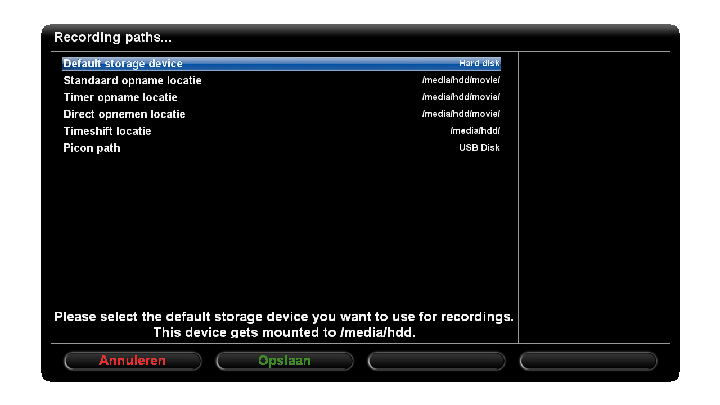

dvbs Geplaatst: 15 december 2013 Geplaatst: 15 december 2013 ook geen Newnigma, maar toch een poging.... staat het picon-path juist ? (én kan je ook eens controleren (met Filezilla of iets dergelijks of het daadwerkelijk ook daar is dat ze zich bevinden!!)) dit zijn mijn settings met Dream-Elite succes Groeten van dvbs, UFS9101W met TitanNit + DM7020HDv1 met OpenATV 6.3 + DM920 UHD met Merlin OE2.5 + Gemini 4

michaelangelo Geplaatst: 18 december 2013 Auteur Geplaatst: 18 december 2013 Ik heb het gevonden. For newnigma is de zenderlijst picon locatie: picon/piconSlist Het rare wat ik nu heb is dat de picon wel in de zenderlijst voorkomt maar dan heel klein. Iemand enig idee hoe ik dit kan vergroten? [color:"purlple"] I just can’t live without my Dreambox 7025 and 8000 HD. What an invention!
