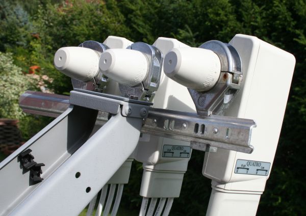

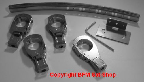

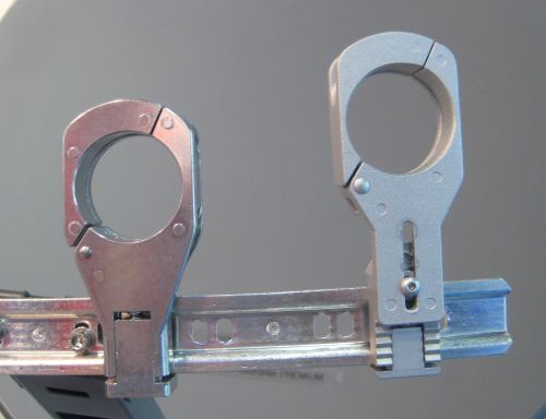

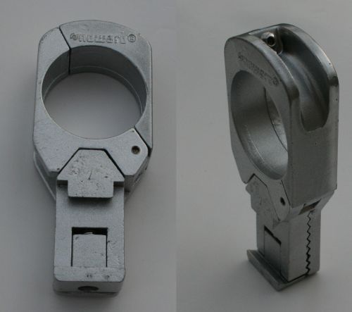

sc19 Geplaatst: 21 februari 2014 Geplaatst: 21 februari 2014 Ik heb maar even wat plaatjes gezocht zodat je het wat beter kunt zien. Op het 4e plaatje zie je dezelfde rail als ik heb op de arm die jij hebt (dus zonder de schuinstelling). Als je goed kijkt zie je dat de rail toch scheef staat, niet zo erg maar wel scheef. Dat is omdat het l-profiel sleufgaten heeft waarmee je de rail scheef kunt zetten, dat kun je zien op het 3e plaatje en op het plaatje dat Sprietje eerder poste. Als je het daar nog niet mee red, en ook om kromming van de Clarke belt netjes te volgen (heb van sprietje geleerd dat die niet recht is), kun je dan smalle en hoogteverstelbare lnb houders bestellen. Dan moet het altijd lukken denk ik. De vaste houder staat in het eerste plaatje links, de verstelbare rechts. Ze hebben dezelfde bevestiging dus je kuntt ze zelfs door elkaar gebruiken. En in het 2e plaatje zie je de de hoogteverstelbare houder beter. Maar je kunt ze dus door elkaar gebruiken. Ik zou gewoon de winkel bellen, ze waren bij mij erg behulpzaam, ik ga er vanuit dat ze als je er om vraagt gewoon een setje voor je kunnen maken met verstelbare houders.
