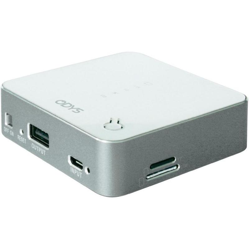

Op een bekende webschop winkel,staat er een aanbieding van een odys mobile smart center.
op de site staat o.a. het volgende:
HOTSPOT MODUS
De vernuftige hotspot modus van ODYS MOBILE SMART CENTER zorgt dat de meestal niet-kosteloze hotspotverbindingen met meerdere clients zonder extra kosten kunnen worden gedeeld. Dit werkt doordat ons MOBILE SMART CENTER zich als client bij de hotspot aanmeldt en de verbinding tot stand brengt. Tegelijkertijd wordt een intern DHCP-compatibele WiFi gemaakt, waarop clients zich aanmelden en zij ook gebruik kunnen maken van de verbinding met de hotspot. Uiteraard kan ook deze interne WiFi met een codering worden beveiligd.
Misschien is dit een oplossing om meerdere internet toestellen aan te sluiten met 1 wifi hotspot toegang.
Als je buiten gebruik bent van een hotspot is die ook bruikbaar met een data sim kaartje op 3G en heeft andere diverse toepassingen.
