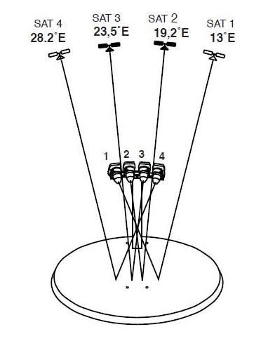

Sprietje Geplaatst: 14 januari 2014 Geplaatst: 14 januari 2014 Als je de 7-13-19,2-23,5 gebruikt, dan is het logisch dat de 19-23,5 aan de linker kant van de lnb-arm zitten en de 7-13 aan de rechter kant als je in de schotel kijkt. De signalen worden immers gereflecteerd door de schotel naar de andere zijde, zie bijlage. Maar nogmaals, de Badr 26 is niet met de 23,5 op één rail te plaasten. De lnb’s moeten veel te dicht tegen elkaar staan met een schotel van 95cm. Dat kan alleen als je de 23,5 laat vervallen maar je hebt ook nog het nadeel dat de lnb van de Badr 26 erg ver uit het midden staat en dit signaalverlies geeft.

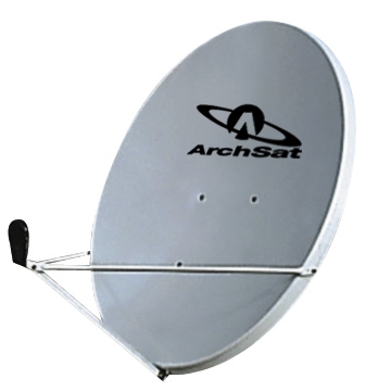

Sprietje Geplaatst: 14 januari 2014 Geplaatst: 14 januari 2014 Weet je zeker dat die universele lnb-houder op een Archsat DJ90 te gebruiken is?
