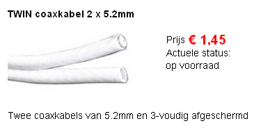

Sprietje Geplaatst: 15 januari 2014 Geplaatst: 15 januari 2014 Als je de kabel er uit kunt trekken en vervangen kunt door twee dunne coaxkabels zou ik hier de voorkeur aan geven. Neem dan Belden H121. Deze heeft een buitendiameter van 5mm en heeft een verlies van 39,4dB/100m. Op een lengte van 12 meter is dat een verlies van 4,7dB. Prima gewone coaxkabel zoals de Belden H125 geeft een verlies van 31,4dB/100m. Op 12 meter is dat 3,7dB. Dat is dus slechts 1dB meer en is zeker de beste oplossing. Je hoeft hier geen speciale F-connectors voor te nemen want als je een stukje buitenmantel (van 30mm lang) van een normale coaxkabel eerst over de 5mm dikke dunne coaxkabel schuift voordat je de draadjes van de buitenmantel omvouwt, heeft de dunne coaxkabel ook een buitendiameter van 6,8mm waar je zo de standaard F-connector op kunt schroeven. Een Johansson Stecker/Destacker is prijzig (minimaal €100,-) en is niet altijd vrij van problemen. Ook geeft een Johansson Stecker/Destacker extra verliezen omdat de signalen gestapeld worden en een frequentie gebruikt wordt van 3550MHz i.p.v. de gebruikelijke maximale frequentie van 2150MHz. Is het niet mogelijk de bestaande coax te vervangen, dan is de Johansson Stecker/Destacker een oplossing. Ik geef je in dat geval daar graag meer informatie over. Zie de specificaties van de Belden H121 en H125 coaxkabel in de bijlages. H121.pdf H125_CU_PVC.pdf

Sprietje Geplaatst: 16 januari 2014 Geplaatst: 16 januari 2014 Ik heb je een persoonlijke mail gestuurd. De 5,2mm dunne coaxkabel in twin-uitvoering kost bij een bekende Nederlandse satellietwinkel €1,45 / meter.

Sprietje Geplaatst: 16 januari 2014 Geplaatst: 16 januari 2014 Ik weet niet of dat de Belden H121-twin is. Hier in ieder geval het specificatieblad van de Belden H121-twin. H121A02_V3.pdf
Pieter-Brugge Geplaatst: 17 januari 2014 Auteur Geplaatst: 17 januari 2014 Sprietje, bedankt voor de privé mail, is inderdaad zoiets dat ik zoek om er door te kunnen trekken. Ik moet vanmiddag naar Axel naar satellietzaak,zal eens informeren of hij die kabel op voorraad heeft, of anders proberen via internet te bestellen. Moet dan wel opgestuurd worden naar bruggedie schone in West-Vlaanderen. Bedankt voor de moeite die je doet hè Prettig weekend, groetjes, Pieter Visiosat Big Bisat 5W - 19,2E - 23,5E - 28,2E (Atlantic Bird & Astra 1, 2 & 3) Rebox RE-2200HD HD-ontvanger (Astra 1 en 3) - VU+ Duo (Enigma 2 met CCcam & officiële canal digitaal module) M-7 Telesat officiële box Sony HX-850 (40 inch) Sony W85C (65 inch)
Pieter-Brugge Geplaatst: 27 januari 2014 Auteur Geplaatst: 27 januari 2014 Sprietje, Ik heb op jouw aanraden de 5,2 mm coax kabel besteld, die kan ik net door mijn buis trekken. Is toch minder prjizig dan een Johanssen stecker/destacker. Als ie binnenkomt plaats ik hem volgend weekend.Ik laat je wel mijn bevindingen weten, op 12 meter zullen de verliezen wel meevallen.Het is de bedoeling dat ie op een twin triple-lnb of twin duo-lnb aangesloten wordt. Heb me wel laten vertellen dat een triple-lnb altijd een compromis is, en ik ofwel moet kiezen tussen sterke ontvangst van 23,5 en 19,2 ° of 28,5 en 23,5. Ik zal waarschijnlijk nooit het signaal behalen als ik op mijn Big Bisat thuis heb, die is perfect afgericht en valt bijna nooit uit. VVorig jaar misschien een 5-tal kijker een minuut of vijf bij echt hagel en sneeuwweer, maar dat had dan meer te maken met sneeuw die bleef liggen...bedankt sprietje voor je deskundig advies, Pieter Visiosat Big Bisat 5W - 19,2E - 23,5E - 28,2E (Atlantic Bird & Astra 1, 2 & 3) Rebox RE-2200HD HD-ontvanger (Astra 1 en 3) - VU+ Duo (Enigma 2 met CCcam & officiële canal digitaal module) M-7 Telesat officiële box Sony HX-850 (40 inch) Sony W85C (65 inch)
