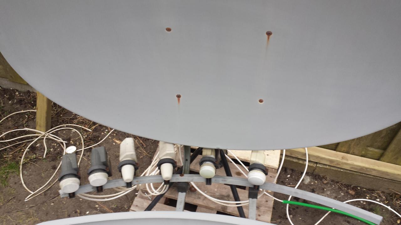

blackeyes Geplaatst: 28 januari 2014 Geplaatst: 28 januari 2014 (aangepast) met mijn t90 en de vu duo krijg ik een signaal van 92% op de astra 3 op de astra 1 een signaal van 95% en op de astra 2 een signaal van 89% dus iets staat er bij jou nog niet goed wat de afstelling betreft van ..of de schotel of de lnb's tis een secuur werk met afstellen ik ben er zelf ettelijke uren mee bezig geweest voor ik pas echt tevreden was maak eens een foto van bovenaf de lnb's en zet er bij welke lnb voor welke sat is mischien kennen we je dan nog wat bijsturen 28 januari 2014 aangepast door blackeyes vu duo//vuduo2//mutant hd51 4k // 65 inch lg4k 2 keer gibertini 100 // t90 // triax 88

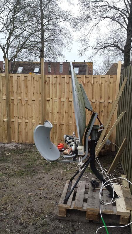

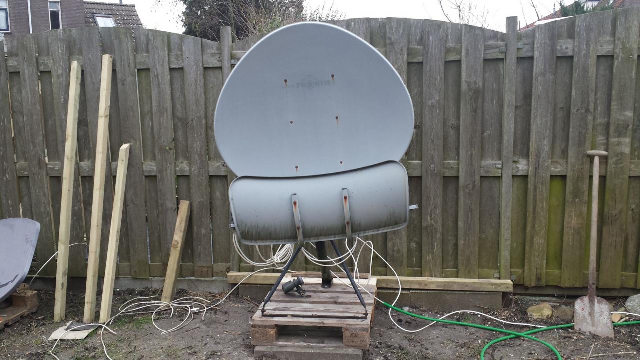

el bobo Geplaatst: 4 februari 2014 Auteur Geplaatst: 4 februari 2014 zo...beetje late reactie door de drukke dagen... maar er toch aan toe gekomen wat foto's te maken van mijn opstelling. van links naar rechts.... astra2 astra3 astra1 hotbird loze lnb...(voor nu) thor
blackeyes Geplaatst: 4 februari 2014 Geplaatst: 4 februari 2014 (aangepast) zo te zien staat je hele schotel niet goed zet je skew op 99 of 100 en leg een waterpas op die 2 steunen van je lnb arm zorg dat je lnb arm goed waterpas staat en probeer dan eerst de hotbird (lnb links van je arm zetten) op te vangen een kwestie van de schotel draaien en iets met de skew spelen als je die hebt gevonden stel je de astra 2 goed in (kwestie van effe schuiven met je lnb)) als je die 2 goed hebt is het een koud kunstje voor de astra 3 en de astra 1 te zoeken die ertussen in zitten(schuiven) daarna zoek je de rest van je satellieten zorg dat je bij het afstellen van de LNB, de LNB-houder zodanig draait, dat de LNB naar 'binnen' kijkt. Op de LNB-houder staan markeringen in stappen van 10° (zie foto). Die instelling van die houders dient ter compensatie van de hoek van je LNB t.o.v. het brandpunt van de schotel. Daarmee optimaliseer je dus de ontvangst van het binnenkomende signaal. Dus als je een LNB op de rail op de markering voor 10° oost of west zet, moet je de LNB weer 10° in de houder terug draaien om een optimale signaalontvangst te realiseren. En als je de houder op 20° oost of west zet, moet je de houder ook 20° compenseren. 4 februari 2014 aangepast door blackeyes vu duo//vuduo2//mutant hd51 4k // 65 inch lg4k 2 keer gibertini 100 // t90 // triax 88
el bobo Geplaatst: 4 februari 2014 Auteur Geplaatst: 4 februari 2014 @blackeyes heb je eventueel ter vergelijking een foto van jou lnb-opstelling van bovenaf? dan snap ik je geschreven advies waarschijnlijk een stuk beter. dan ga meteen weer ermee aan de slag. als ik hem zo goed krijg zet ik meteen mijn switch met alle 8 ingangen vol. mvg. bob
