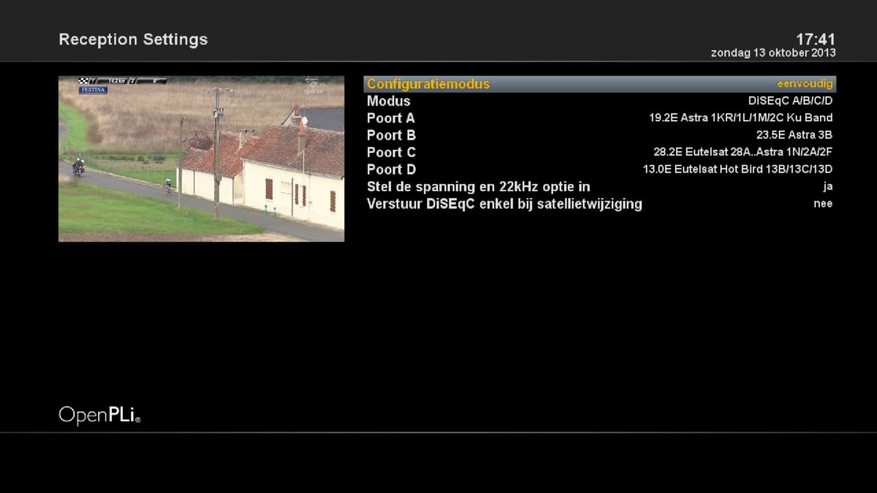

heb jij deze tuner instellingen in menu-instellingen-zenders zoeken-tunerconfiguratie-klik tuner A aan
bij poort D staat bij jouw "niets aangesloten"

wat je eens zou moeten doen is, van de moment dat je slecht beeld hebt 2 x op oke drukken
dan zie je bovenaan in het scherm de signaalwaarde.
geef deze eens door.

Had de vraagstaan of je al eens 1 lnb rechtsreeks had aan gelsoten.
Maar zag dat je een tripple LNB had.
Dus dat gaat 'm ff niet worden.
Weet je wel zeker dat jou tripple LNB geschikt is voor jou 64cm schotel ?

Heb je al eens 1 LNB rechtstreeks aan gesloten zonder de diseq er tussen.
En zo ja hoe is het beeld dan.

wat mij vooral interesseert is de signaalwaarde op moment van slecht beeld(post20)
en gebruik van welke zenderlijst.
volgens mij zijn de problemen toe te wijzen aan slecht uitgerichte schotel of corrupte zenderlijst.

Draai de schotel eens iets verder door naar links of rechts?  Het zou kunnen dat je signaal hebt nu, doch de antenne niet goed uitgericht staat.
Heb het probleem ook gehad, het afstellen is heel secuur.
