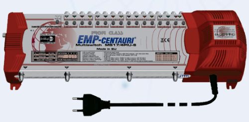

Racoon44 Geplaatst: 15 februari 2014 Geplaatst: 15 februari 2014 Hoi, Voor een 4 sat 4 ontvanger setup kwam ik de centauri-ms-17-4-piu-6 tegen. Het voordeel lijkt me dat deze 0dB doorgangsdemping heeft en je kan goedkopere LNB's (quattro) gebruiken. Of is 4 maal een switch en quad LNB's toch de betere keus?
Sprietje Geplaatst: 15 februari 2014 Geplaatst: 15 februari 2014 Beste Racoon44Het kan beide. Het een is niet slechter dan het andere. Je moet er wel rekening mee houden dat als je schotel bijv. in de tuin staat, je eerst 16 coaxkabels van de quattro-lnb's naar binnen moet brengen waar de multiswitch staat. Als die afstand groot is, heb je heel veel coaxkabel nodig of je moet de multiswitch buiten in een regenbestendige kast zetten.Als de switch binnen komt, moet je ook 16 coaxkabels naar binnen brengen dus een groot gat maken. Bij 4 diseqc-switches zijn het maar 4 coaxkabels die je eventueel ook nog op verschillende plaatsen in huis kunt binnen brengen, bijv. de slaapkamer.

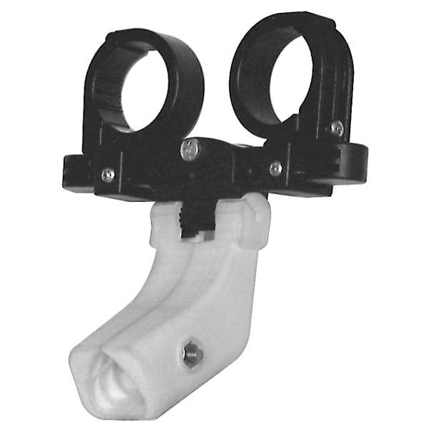

Sprietje Geplaatst: 22 februari 2014 Geplaatst: 22 februari 2014 (aangepast) Beste Racoon44Je hebt je huiswerk goed gedaan. Inderdaad gewoon de kunststof rail vervangen door de aluminium rail van een Triax multiblock.Hierbij een foto van de 2-lnb-houder die bij die schotel hoort. Nee, die maat die je nu gemeten heb is goed. Ik ga het vanavond voor je uitrekenen.Oh ja, in welke regio staat die schotel ongeveer? 22 februari 2014 aangepast door Sprietje
