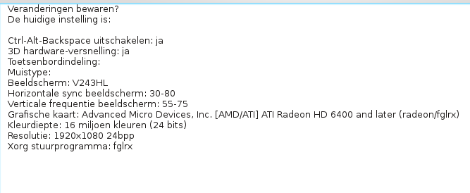

Con Geplaatst: 24 maart 2014 Auteur Geplaatst: 24 maart 2014 Zoals ik al had aangehaald verloopt videobeelden schokkerig, wat ik Windows volstrekt niet van toepassing was. Ik heb inmiddels weer veel gelezen maar half begrepen door mijn beperkte hoeveelheid Engelse kennis. Wat ik wel heb begrepen is dat Mageia in de basis geen beta drivers ondersteund maar dat er een alternatieve mogelijkheid was om middels Catalyst een en ander spits te krijgen. Je leest al, ik hou het heel globeel want dat heeft te maken met een klok en een klepel . . . Hier mijn vragen, wie weet hoe je de alternatieve drivers in Mageia krijgt (middels Catalyst?) maar vooral kun je zomaar van driver veranderen zonder dat je een chrash krijgt met de wetenschap dat je alles wéér opnieuw moet installeren, begin ik een beetje zat te worden . . . gek hè? Ik heb een AMD processor met geintegreerde gaphics de radeon HD 7560 dacht ik. Hier wordt er wat over geschreven: https://forums.mageia.org/en/viewtopic.php?f=7&t=4433 Maar ook hier: http://linuxg.net/tag/how-to-install-the-amd-catalyst-drivers-on-mageia/ De eerste link gaat met name over Mageia 2, de tweede link heeft het over Linux in zijn algemeen, beide niet treffend voor mijn situatie Mageia 4. Groet, Con. Gloeiende, gloeiende, een beetje humor moet kunnen, anders ga je maar ergens anders heen.. Sinds november 2024 gelukkig weer glasvezel via KPN. Internet/PC: modem/router Fritzbox en TP-Link accesspoint, switch (8), switch (4) PC: Intel Nuc i7 met W11. Laptop Thinkpad met W11 met 24H2. Asus Gigabyte Home Assistant, 20 Shelly's en 2 ESP-tjes en Zigbee.
Moderator wiz Geplaatst: 25 maart 2014 Moderator Geplaatst: 25 maart 2014 als je per ongeluk een driver installeert die niet werkt dan start alleen je grafische schil niet meer, of hij springt terug naar low graphics. dit is wat de eerste link zegt: Open Mageia Control Centre>Software>ConfigureMedia zet een vinkje in de non-free en de non-free updates (als je geen media hebt geselecteerd druk dan op add media en kies "full set if sources") ga naar Control Centre>Hardware>Set up Graphical Server doorloop de wizard om je grafische kaartdriver te installeren het systeem vraagt dan of je de propriatary driver wilt gebruiken, bevestig met yes. Daarna moet je rebooten en als het goed is gegaan zal de ati driver na een reboot actief zijn. Hoewel deze beschrijving is gebaseerd op mageia 2 zal dat in mageia4 niet heel erg veel anders gaan denk ik. VU+ Duo4kSe met VTi VU+ duo2 met VTi Triax 78, astra 1,2,3, HB

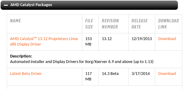

Con Geplaatst: 25 maart 2014 Auteur Geplaatst: 25 maart 2014 Ik heb gevolgd wat je omschreef maar dat had geen effect, de driver was al geïnstalleerd en ik ben bang dat niet de nieuwste en laatste "unbugde" versie is opgehaald. En hier wat AMD heeft staan op hun site; Groet, Con. Gloeiende, gloeiende, een beetje humor moet kunnen, anders ga je maar ergens anders heen.. Sinds november 2024 gelukkig weer glasvezel via KPN. Internet/PC: modem/router Fritzbox en TP-Link accesspoint, switch (8), switch (4) PC: Intel Nuc i7 met W11. Laptop Thinkpad met W11 met 24H2. Asus Gigabyte Home Assistant, 20 Shelly's en 2 ESP-tjes en Zigbee.
Moderator wiz Geplaatst: 25 maart 2014 Moderator Geplaatst: 25 maart 2014 ik heb hem even gedownload (de niet beta versie). In de zip zit een auto installer (amd-catalyst-13.12-linux-x86.x86_64.run). Als het goed is zou je deze kunnen uitpakken, en met chmod a+x het ding executable kunnen maken en dan zou het ding eerst moeten testen of installatie succesvol zou kunnen zijn (hij test of alle libraries die nodig zijn beschikbaar zijn, en of je een ati kaart gebruikt), en dan krijg je de keuze of je hem wilt installeren of niet. Ik weet niet exact hoe hij zich installeert, de nvidia installeert zich als een dkms (dynamic kernel module support) installatie zodat als je een keer een nieuwe kernel installeert nadien de dkms installatie wordt afgetrapt hetgeen ervoor zorgt dat de drivers opnieuw worden gecompileerd zodat na de reboot met de nieuwe kernel deze drivers meteen weer zullen werken. Zou de ati installatie dit niet doen, dan heb je dus kans dat je na een kernel update met een low graphics gui zit en je handmatig de installatie weer opnieuw moet starten om de drivers weer te installeren. In de installatie procedure zal de driver worden gecompileerd met de running kernel denk ik. Installeren doe je door na chmod a+x ./amd-catalyst-13.12-linux-x86.x86_64.run als root uit te voeren. Of het goed zal gaan weet ik niet, de laatste ati die ik had zat in een laptop die ik net had gekocht, en twee weken later annonceerde ati dat ze gingen stoppen met de mobile radeon chip, en sindsdien heb ik NOOIT meer een ati kaart gekocht... VU+ Duo4kSe met VTi VU+ duo2 met VTi Triax 78, astra 1,2,3, HB

Con Geplaatst: 25 maart 2014 Auteur Geplaatst: 25 maart 2014 Nu weet ik het ff niet meer . . . De volgende pakketten: dkms-2.0.19-31.mga4.noarch kernel-desktop-devel-3.12.8-2.mga4-1-1.mga4.x86_64 zijn nu wees, gebruik "urpme --auto-orphans" als u ze wilt verwijderen. The AMD proprietary driver has been uninstalled. /usr/share/ati/amd-uninstall.sh completed with 0 Errors during DKMS module removal Errors during DKMS module removal Creating symlink /var/lib/dkms/fglrx/13.251/source -> /usr/src/fglrx-13.251 DKMS: add Completed. Preparing kernel 3.12.13-desktop-2.mga4 for module build: (This is not compiling a kernel, just preparing kernel symbols) Storing current .config to be restored when complete Running Generic preparation routine make mrproper..... using /proc/config.gz make oldconfig.... make prepare.... Building module: cleaning build area.... cd /var/lib/dkms/fglrx/13.251/build; sh make.sh --nohints --uname_r=3.12.13-desktop-2.mga4 --norootcheck....(bad exit status: 1) [Error] Kernel Module : Failed to build fglrx-13.251 with DKMS [Error] Kernel Module : Removing fglrx-13.251 from DKMS ------------------------------ Deleting module version: 13.251 completely from the DKMS tree. ------------------------------ Done. [Reboot] Kernel Module : dracut Groet, Con. Gloeiende, gloeiende, een beetje humor moet kunnen, anders ga je maar ergens anders heen.. Sinds november 2024 gelukkig weer glasvezel via KPN. Internet/PC: modem/router Fritzbox en TP-Link accesspoint, switch (8), switch (4) PC: Intel Nuc i7 met W11. Laptop Thinkpad met W11 met 24H2. Asus Gigabyte Home Assistant, 20 Shelly's en 2 ESP-tjes en Zigbee.
Moderator wiz Geplaatst: 26 maart 2014 Moderator Geplaatst: 26 maart 2014 hmmz, dat lijkt mij niet succesvol. Geen idee wat je hier nu verder aan zou kunnen doen. VU+ Duo4kSe met VTi VU+ duo2 met VTi Triax 78, astra 1,2,3, HB
