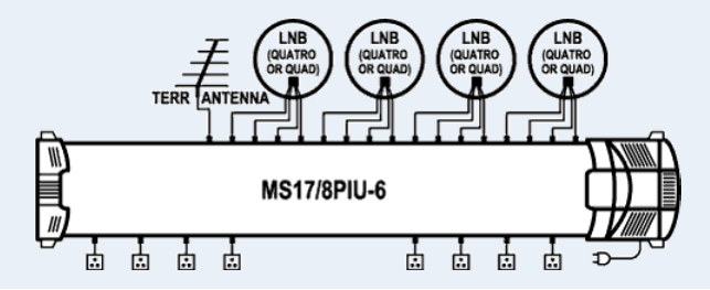

jab Geplaatst: 13 maart 2014 Geplaatst: 13 maart 2014 Ik heb de volgende vraag, Ik heb een multiswitch MS17/8PIU-6 V10 waarop ik 4 satellieten op aangesloten heb die naar 5 tv's gaat. kan ik op deze multiswitch ook de upc kabel aansluiten zodat die via de multiswitch naar mijn tv's gaat? mvg Jab
Moderator ceesv Geplaatst: 13 maart 2014 Moderator Geplaatst: 13 maart 2014 Die switch heeft ook een terrestrische ingang, dus je kan UPC met de switch verdelen. Bij de TV moet je het signaal dan splitsen. Gaat niet bestaat niet! 65" 4-K OLED, Vu+ Duo 4K SE BT, Vu+ Solo 4K, Rebox-8500, Rebox-8000, Wavefrontier T-90, Satlook Digital NIT, Megasat HD5 Combo Gebruik je een advertentie blocker? Maak dan een uitzondering voor onze website. Zonder advertentie (inkomsten) kan deze site niet voortbestaan.
Sprietje Geplaatst: 13 maart 2014 Geplaatst: 13 maart 2014 Op die multiswitch zit helemaal links een Terrestrial antenne aansluiting, zie afbeelding 1. Op die aansluiting kun je ook gewoon de coaxkabel van de kabelmaatschappij aansluiten. Je zult dan wel de signalen bij de 5 tv's weer moeten splitsen in satellietsignalen en terrestrial / kabel signaal.Dat kan als je bij elke tv een wanddoos gebruikt, bijv. de Hirschmann FS 302F.Die splitst het signaal weer uit in satelliet (F-connector) Radio en KabelTV, zie afbeelding 2 en 3.Wil je geen wanddozen gebruiken, dan kun je ook een diplexer nemen, zie afbeelding 4. Die splitst het signaal in satellietsignaal en radio/tv kabelsignaal. Hierbij wordt dus het radiosignaal niet separaat van het kabel tv-signaal uitgesplitst maar dat is bijv. niet nodig als je toch niet van plan bent om ook nog een radio ontvanger bij die aansluiting te plaatsen.

Sprietje Geplaatst: 24 augustus 2014 Geplaatst: 24 augustus 2014 Die multiswitch laat inderdaad geen tweewegverkeer toe.De multiswitch is geschikt voor vier lnb's en heeft 8 uitgangen. Maar wat schrijf je nu, hoe meer uitgangen van de switch je gaat gebruiken, hoe slechter het signaal wordt? Daar heb ik nog nooit van gehoord.
