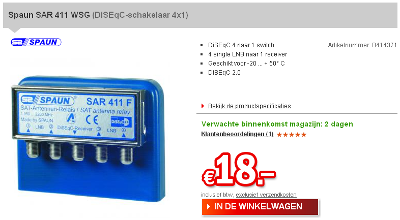

Wis alle zenders uit je geheugen want blijkbaar zijn vele zenders aan een verkeerde satelliet toegekend.
Sluit de lnb's rechtstreeks op de kabel aan dus zonder diseqc-switch.
Begin met de Astra 19,2-lnb. Je kunt dan de fastscanlijst inladen en daarna de FTA-zenders.
Doe dit vervolgens ook voor de Astra 23,5 en de Astra 28,2 en neem voor deze twee satellieten alleen de FTA-zenders. De gecodeerde Nederlandse zenders van de Astra 23,5 heb je immers al via de fastscanlijst
Als dat lukt, weet je dat de schotel en de lnb's goed staan afgesteld.
Als dan alle zenders in het geheugen zijn opgeslagen plaats je de BEST-diseqc-switch er weer tussen.
Krijg je dan weer problemen, koop dan een Spaun 4/1 switch, zie de bijlage.
