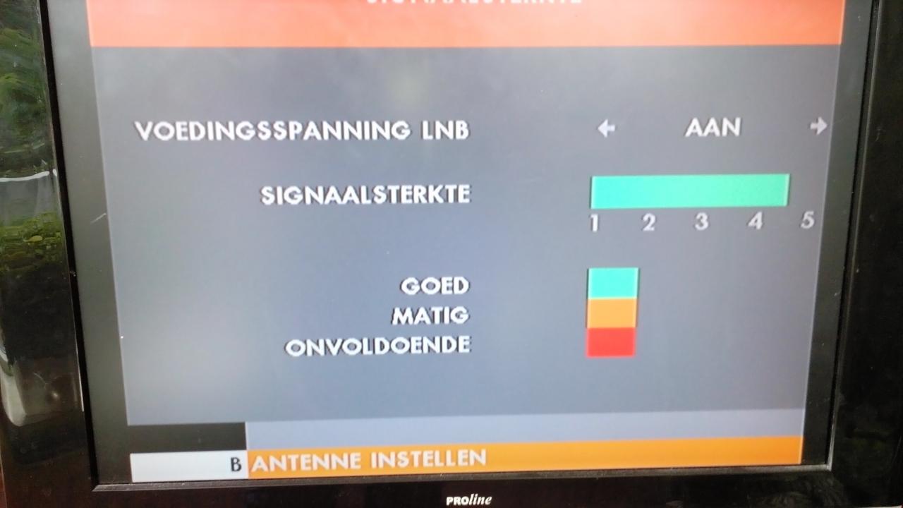

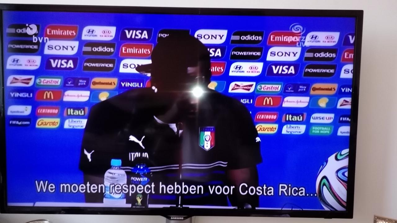

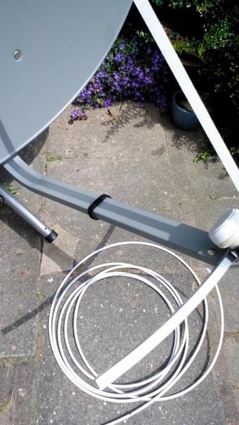

Ondertussen heb ik vandaag nog even de campingset in ere hersteld en mijn E85 vervangen voor een triax. Uitrichten met het kompas en de elevatie op 29 graden had ik in no-time signaal. In deze setup is alleen de schotel vervangen en al het andere (tot en met de televisie ;-) behoren tot de campingset.

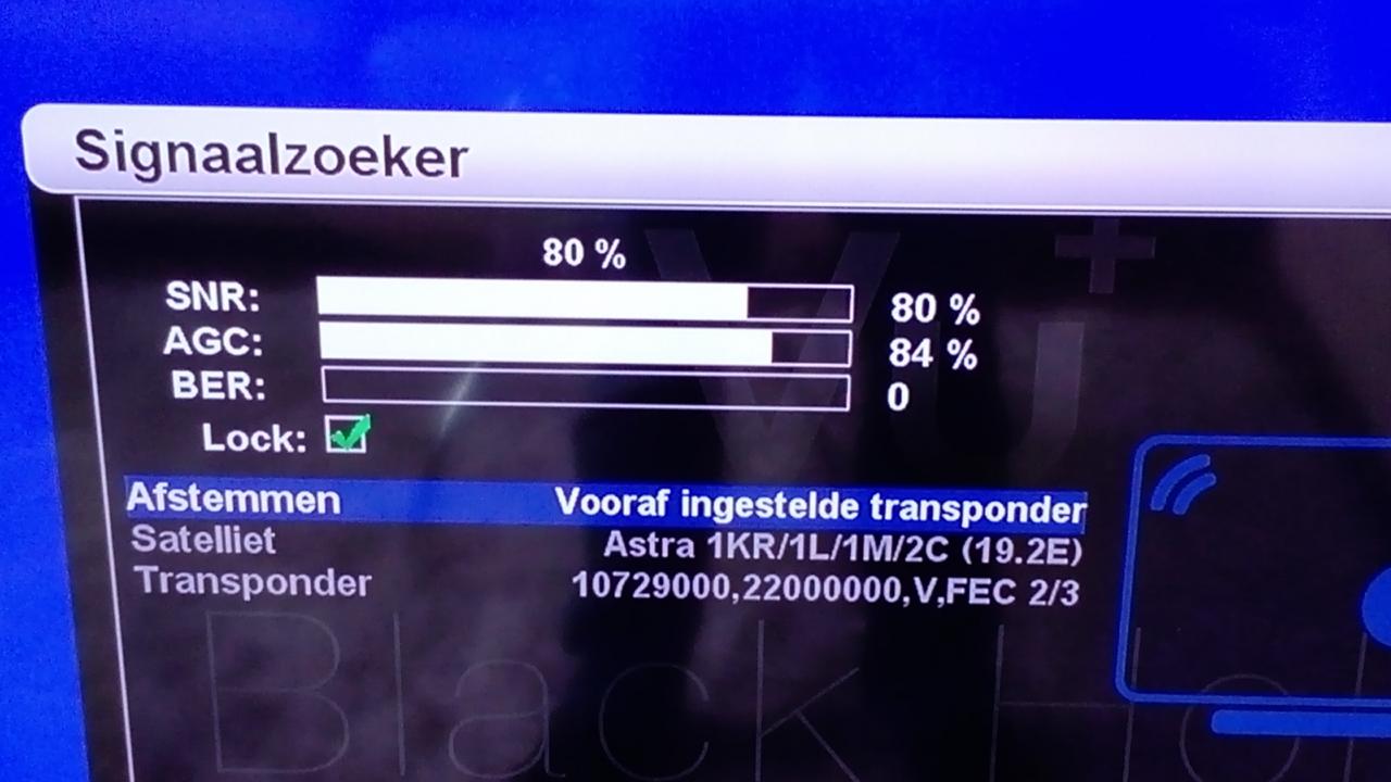

Naderhand heb ik alleen te sat ontvanger vervangen door die van mezelf (Vu+) en ook die bleef het gewoon doen nadat ik de tuner op 19,2 had ingesteld. (wat me gelukkig niet verbaasde..;-)
Signaal kan beter, echter was mijn doelstelling om te achterhalen of er uberhaubt signaal uit de e85 te halen viel.

PS, foto's staan in omgekeerd volgorde. De onderste is de campingset, de middelste de VU+ en de bovenste het ontvangen beeld van BVN. :/
