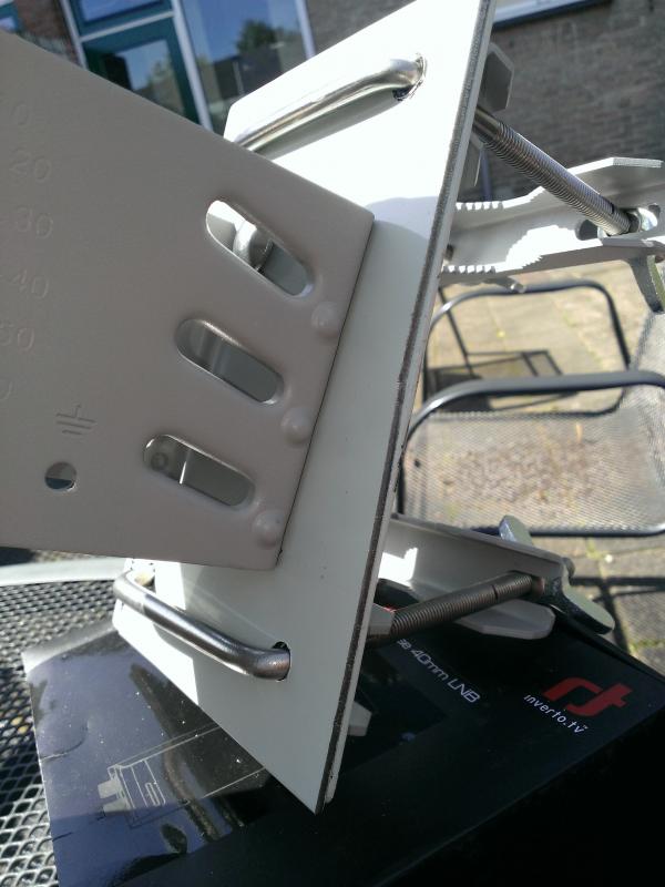

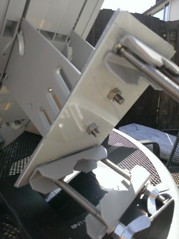

RKrijnen Geplaatst: 26 mei 2014 Geplaatst: 26 mei 2014 Afgezien van de prijs, vond ik het aanpassen van mijn schotel ook wel mee vallen ( het uitrichten viel niet mee, maar dat lag ergens anders aan ) , uiteindelijk toen ik Astra 3 had was het ook zo voor mekaar. Er is een Technisat variant, kant en klaar getest of het forum, is ook een alternatief. Ik heb deze aanpassing gemaakt om de hele schotel 10 graden te kantelen, omdat de rail niet gekanteld kan worden. Fuba Daa850 met multifeed , Vu+duo 4k se met dvb s en dvb c. Vti 15
Eduard07 Geplaatst: 27 mei 2014 Geplaatst: 27 mei 2014 (aangepast) Ik heb voor de Fuba deze kanteloplossing ook: zo'n extra plaatje achter de schotel waardoor je de hele schotel met rail kan kantelen. Gezien de toenemende kans in ons klimaat op storm en rukwinden ben ik tot nu toe heel tevreden over deze oplossing. De schotelarm en schotelbevestiging vormen een stevig skelet uit 1 stuk. Maar er zijn meer schotels waar een multirail op kan, alleen zijn het er niet altijd.4 Ik meende dat alleen voor de Gibertini schotel wel die optie bestaat. 27 mei 2014 aangepast door Eduard07 Vu+ Duo2 + PLi 4.0 + Fuba DAA110 + Stab 120Vu+Solo2 + Fuba DAA 850 + multifeed met 2 twin Alps + 1 quattro Alps + 1 twin MTI + PLi 4.0
