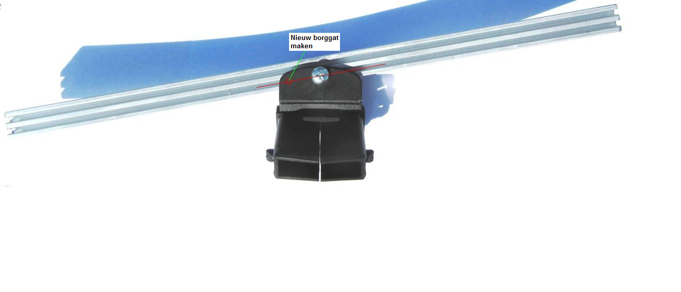

Sprietje Geplaatst: 21 oktober 2014 Geplaatst: 21 oktober 2014 (aangepast) Beste MartijnJe hebt grootse plannen. De afstelling die ik voor je heb uitgerekend voor de streek Hampshire (ik heb Winchester genomen) zijn anders dan die voor Nederland en je zult straks de lnb's en rail in Nederland dus anders in moeten stellen.Omdat Hampshire een stuk westelijker ligt dan Nederland, zit je schuiner onder de satellieten. Het nadeel daarvan is dat de afstanden van de lnb's kleiner worden en dat er meer gesmokkeld moet gaan worden. Niet alleen voor de afstand tussen de Astra 19,2 en 23,5 maar ook voor de afstand tussen de Astra 23,5 en 28,2. Dit zal voor de Astra 19,2 en iets mindere ontvangst betekenen dan dat de schotel in Nederland had gestaan. Maar als je hem als volgt afstelt, zal het toch prima lukken:Monteer de rail zodat het gat in het midden in de onderste groef zit.Zet de rail 15 graden schuin, d.w.z. de oostkant lager dan de westkant.Plaats de lnb-houder van de Astra 19,2 tegen de arm.Plaats de lnb-houder van de Astra 23,5 zodat de koppen van de lnb's tegen elkaar staan.Plaats de lnb-houder van de Astra 28,2 zodat de kop tegen de kop van de Astra 23,5 staat.Plaats de lnb-houder van de Hotbird op 74mm afstand van de Astra 19,2-lnb, d.w.z. aan de voorzijde gemeten van kuiltje tot kuiltje.Stel de rail nu 14,7 graden schuin, d.w.z. de kop van de Hotbird moet 48mm lager staan dan de kop van de Astra 28,2. Dit kun je meten met een waterpas en een rolmaat.Stel de skew van de lnb's als volgt in:Hotbird 13 op 11 gradenAstra 19,2 op 9 gradenAstra 23,5 op 12 gradenAstra 28,2 op 15 gradend.w.z. met de wijzers van de klok meegedraaid als je naar de binnenzijde van de schotel kijkt.Richt nu de schotel uit op de Astra 23,5, niet op de Astra 19,2 want die staat er 5mm naast.Je moet nu de drie andere satellieten ook optimaal ontvangen. Let er op dat je de schotel echt optimaal op de Astra 23,5 afstelt want anders wordt de ontvangst van de overige satellieten ook minder.Controleer of je met het iets verdraaien van de skew van de lnb's nog een iets betere ontvangst kunt krijgen. 21 oktober 2014 aangepast door Sprietje
Martijn81 Geplaatst: 21 oktober 2014 Geplaatst: 21 oktober 2014 Sprietje, allereerst hartelijk bedankt voor je uitvoerige analyse. Ik heb nog een paar vragen: - Winchester is hier zo'n 30km vandaan, dat maakt qua uitvoering van de waarden niet of nauwelijks uit? - Hoe krijg je de rail op die genoemde 15 graden? Als je de schroef in de bovenste groef bent is dat voldoende om hem 15 graden te draaien, en zo ja, hoe zet je hem dan vast? Triax TDS 88cm / Inverto Black Ultra LNB / Alsat Dark Motor / Dreambox DM800HD+DM7000 knutselbak
Sprietje Geplaatst: 21 oktober 2014 Geplaatst: 21 oktober 2014 Nee, die 30km afstand maakt niets uit.Jij moet je rail niet zo plaatsen dat het gat in de bovenste groef zit. Dan kan de rail niet schuiner dan 7 graden. Dat schreef ik in bericht 48 al.Gewoon een nieuw gaatje boren van 2.5mm in het plastic precies bij de onderste groef.

Sprietje Geplaatst: 27 november 2014 Geplaatst: 27 november 2014 (aangepast) Ik heb het volgende voor je uitgerekend voor een Triax 88 in Den Haag:Monteer de rail zodat het gat in het midden in de onderste groef zit.Monteer de lnb's zodanig in de lnb-klemmen dat de koppen 5-6mm voor de klem staan.Plaats de houder van de Astra 19,2 oost 3mm van de lnb-arm af.Monteer de houder van de Astra 23,5 zodat de kop van de 23,5 tegen de kop van de 19,2 staat.Monteer de houder van de Astra 28,2 zodat de kop tegen de kop van de 23,5 staat.Monteer de houder van de Hotbird zodat de kop 76,5mm van de Astra 19,2-kop staat, d.w.z. aan de voorzijde gemeten van kuiltje tot kuiltje.Zet de rail 10,7 graden schuin, d.w.z. de kop van de Astra 28,2 oost, 36mm hoger staat dan de kop van de Hotbird. Meet dit met een waterpas en een rolmaat. Borg de rail met een extra borgschroefje zodat de schuinte niet kan vergaan.Stel de skew van de lnb's als volgt in:Hotbird 13 op 7 gradenAstra 19,2 op 4 gradenAstra 23,5 op 7 gradenAstra 28,2 op 10 gradend.w.z. gemeten t.o.v. verticaal, niet t.o.v. de rail.Stel de elevatie van de schotel in op 28,6 graden om de Astra 23,5 te vinden. Richt de schotel uit zodat je maximale signaalkwaliteit hebt op de Astra 23,5, niet op de Astra 19,2 want die staat er 3,5mm naast. De zuiverheid waarmee je de schotel op de Astra 23,5 afstelt, bepaald tevens hoe goed je de overige satellieten ontvangt.Controleer als laatste of je met het nog iets verdraaien van de lnb's (de skew) een nog betere signaalkwaliteit kunt bereiken.Als diseqc-switch moet je een 4/1 switch gebruiken die je het beste aan kunt sluiten in de volgorde:Astra 19,2 op 1Astra 23,5 op 2Astra 28,2 op 3Hotbird op 4Je instellingen in het menu in dezelfde volgorde instellen.Ik zou gaan voor een Spaun 411 WSG. Die koop je al voor €18,-Een Inverto Black Ultra single koop je voor al voor €8,99.Een Triax 88 koop je al voor €34,99. 27 november 2014 aangepast door Sprietje
