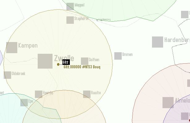

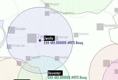

Tonskidutch Geplaatst: 10 juni 2014 Geplaatst: 10 juni 2014 (aangepast) dan begin je je eerst af te vragen : 1 ) of je op en of naast de STA-CARAVAN een schotel kunt opstellen die VRIJ zicht heeft op de satelliet posities die je wilt ontvangen intrinsiek staan CARAVANS op Boomrijke locaties ergens in het landschap als een boom voor je satelliet posities aan het firmament staat heb je geen ontvangst dus om de clarkbelt met satellieten te zien kijk je met dishpointer.com naar de camping locatie zelf op een andraid per app kun je kijken (zie tweede afbeelding) 10 juni 2014 aangepast door Tonskidutch Fat Freddy's Drop Bohannon

Tonskidutch Geplaatst: 10 juni 2014 Geplaatst: 10 juni 2014 Kan zo'n Clone+ een oplossing zijn voor me? goedkopere ontvangers met een clone+ dat voorop, NEEN dan vlieg je de laan uit! hier krijg je geen support over clones 3 dus je wilt een soortgelijk pakket als ziggo thuis ook op den camping dat is een uitgangspunt, maar zal je niet helemaal lukken qua zenders dat is gewoon op beide TV providers hun website te zien qua pakket 4 check 5 neen je eigen luxe kwestie 6 ja dat is dan belangrijk gerelateerd aan ziggo thuis (duitsland zenders 19,2 Oost + BBC en ITV 28,2 Oost + NL op 23,5 Oost) dus drie is multifeed antenne 7 oké zou ook op TV kijken zelf mogelijk zijn dus (Een TV met dvb-s/dvb-s2 tuner en CI+ module voor paytv kaart) echter je had het over twee TV's??? Fat Freddy's Drop Bohannon
Tonskidutch Geplaatst: 10 juni 2014 Geplaatst: 10 juni 2014 Digitenne als DVB-T / T2 is qua terrestrische digitale TV afhankelijk van haar zend antennes <> en jij dus van de ontvangst antennes Het kan zo maar zijn dat je in een ontvangst leemte ligt op de camping. Het kan ook zijn dat je een hark antenne extern nodig hebt!!! (ja dus echt een externe antenne specifiek voor DVB-T) Nu denk niet dat je via satelliet geen beeld uitval kunt hebben... De laatste paar dagen waren de blikseminslagen weer goed vertegenwoordigd boven Luxemburg (zie Buienradar / blikseminslagen) Als dat fenomeen gebeurd kun je ook tot een kwartier geen beeld hebben OOK via satellietTV. Fat Freddy's Drop Bohannon
