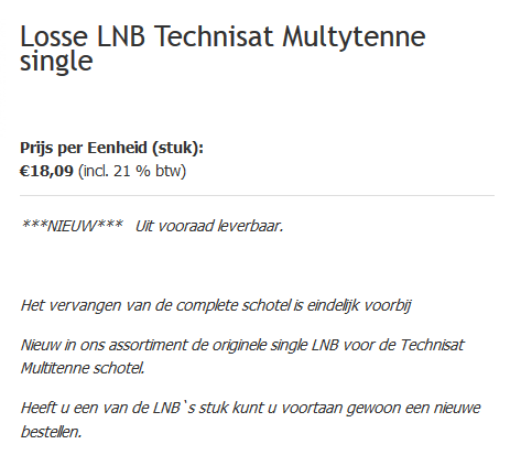

Als de verdenking er is dat de kop van de Astra 23,5 niet meer in orde is, kun je het beste eerst de lnb in de kop even wisselen met een andere, bijv. de Astra 28,2 of Hotbird. Blijkt dat de kop inderdaad niet goed meer is, dan kun je die zo los kopen, zie bijlage. Helaas alleen in de uitvoering met één aansluiting maar misschien heb je ook maar een Multytenne met één aansluiting.

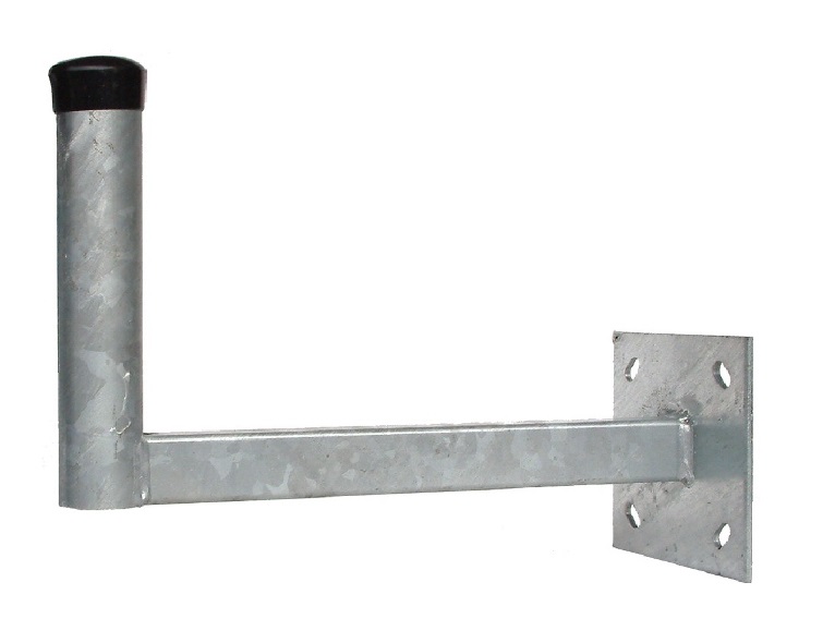

Is er een firma die muurbeugels maakt die je kan kantelen vroeg ik me trouwens af. Indien niet, is er natuurlijk zelf een mouw aan te passen, de bestaande gaten aan passen tot een soort van 'macaroni elleboogje'.
Door vulringen te plaatsen achter de muurplaat van een hoekmuurbeugel, is het meestal wel mogelijk de staande pijp iets te laten kantelen in de richting waarin schotel kijkt, dus richting Astra 19,2.
Als de schotel ongeveer haaks op de muur uitgericht moet worden, kun je de muurbeugel vaak ook in slobgaten verstellen.
