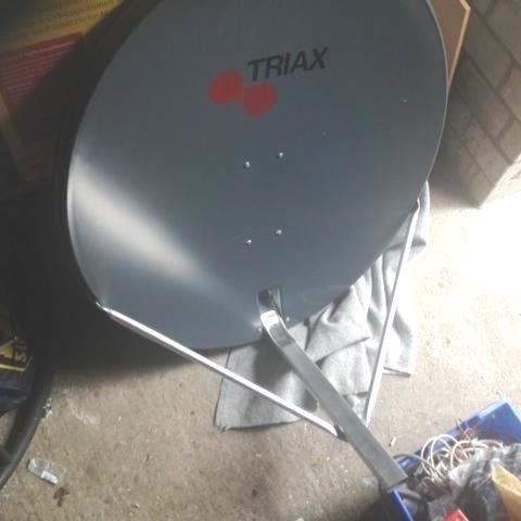

Sprietje Geplaatst: 2 augustus 2014 Geplaatst: 2 augustus 2014 OK, dan staat hij dus niet in de volle wind. Dan zou een Triax 88 met multirail een optie kunnen zijn met vier Inverto Black Premium quad lnb's.Dan moet je de lnb-arm wel zelf even schoren.Verder heb je drie 4/1 diseqc-switches nodig, voor elke aansluiting één.Een Triax 88 koop je al voor €27,50 en de Inverto Black Premium quad voor €20,95. Een Spaun SAR-411 WSG DiSEqC switch 4-weg voor €23,95, allemaal in Nederland.
maswa1414 Geplaatst: 2 augustus 2014 Auteur Geplaatst: 2 augustus 2014 OK, dan staat hij dus niet in de volle wind. Dan zou een Triax 88 met multirail een optie kunnen zijn met vier Inverto Black Premium quad lnb's. Dan moet je de lnb-arm wel zelf even schoren. Verder heb je drie 4/1 diseqc-switches nodig, voor elke aansluiting één. Een Triax 88 koop je al voor €27,50 en de Inverto Black Premium quad voor €20,95. Een Spaun SAR-411 WSG DiSEqC switch 4-weg voor €23,95, allemaal in Nederland. Hartelijk dank Sprietje! Hier kan ik wat mee! Ik heb ook gezien waar je het kan halen voor die prijs dank je wel. En die lnb houder is ook voor onder de 20 euro te verkrijgen heb ik gezien! Is de Triax 88 t.o.v. de VisioBigBisat kwalitatief ook goed? Het scheelt nogal qua prijs namelijk. Al met al ziet het er naar uit dat ik met deze configuratie onder de 500 euro kom.
maswa1414 Geplaatst: 2 augustus 2014 Auteur Geplaatst: 2 augustus 2014 Ben toch nog erg aan het twijfelen tussen de triax 88 en de visiosat big bisat De prijs is in het voordeel van de Triax maar qua vormgeving vind ik de visiosat big bisat er wel mooier uitzien. Maar als de kwaliteit hetzelfde is ,het rekening houdend met mijn wensen,zal het verstandiger zijn om voor de Triax te gaan denk ik. Zijn er ook mensen die allebei de schotels hebben/of hebben gehad? Graag zou ik willen horen wat de ervaringen van deze mensen zijn. Tot zover iedereen bedankt voor het advies tot nu toe
jeevanhoof Geplaatst: 3 augustus 2014 Geplaatst: 3 augustus 2014 Hoi, de Triax is een goede en populaire schotel en is geschikt voor de ontvangst van de door jouw gewenste satellieten. De kwaliteit van de BigBisat is wel wat beter, je krijgt 10 jaar garantie tegen roest. De bouten zijn dan ook van RVS en de schotel van kunststof maar alles is stevig gebouwd. Maar ze is dan ook wel wat duurder. De schotel is "mooi" om te zien en je kan altijd nog uitbreiden, je kan LNB's bijplaatsen. Dus wat je wil gaat ook voor een groot stuk bepaald worden hoeveel je er wil aan uitgeven. Trouwens ik heb eens prijs gevraagd voor de Triax met vier Quad LNB's en vier switchen. Dit was eens duurder dan wat ik gegeven heb aan de BigBisat met LNB's en switchen. Dus kijk even rond op het net. mvg dreambox two , BigBisat met Smart Titanium, Alps, en 2 X Inverto Black Ultra VU+ solo2 met defecte tuners
Sprietje Geplaatst: 3 augustus 2014 Geplaatst: 3 augustus 2014 Beste maswa1414Ik ben het helemaal met je eens dat de Visiosat Big Bisat een hele mooie schotel is. Daar is geen twijfel over mogelijk.Eén van je wensen is een om zo min mogelijk last te hebben van slecht weer.Een Visiosat Big Bisat geeft een versterking van 36dB, gelijk aan een Triax 64.Een Triax 88 geeft 38,8 dB in het midden, dat is twee maal zo veel signaal als een BigSat. Bij hevige regenval heb je met een Triax 88 dus langer beeld.Natuurlijk is er ook een fors prijsverschil. Je moet zelf beslissen wat je voorkeur geniet.
maswa1414 Geplaatst: 3 augustus 2014 Auteur Geplaatst: 3 augustus 2014 (aangepast) Hartelijk dank allemaal. Ik ga voor de Triax 88 dan maar als ik het goed heb begrepen gaat dit mijn lijstje dan worden: -vu+ solo 2 full hd -Triax 88 -4x Inverto Black Premium quad lnb's -3x Spaun SAR-411 WSG DiSEqC switch 4-weg. - coax kabel -canaldigitaal kaartje -Muurbeugel -Triax multiblock voor 4 lnb's op 1 schotel Volgens mij aardig compleet zo toch? Hartelijk dank heren voor de hulp en het advies. Weet iemand hoe ik de schotel moet richten? Ik woon in Leeuwarden. 3 augustus 2014 aangepast door maswa1414
