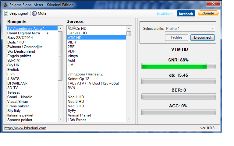

smetje limb.BE Geplaatst: 7 augustus 2014 Geplaatst: 7 augustus 2014 signaal meter zet deze ook op je pc met het netwerk ip van jou ontvanger SignalMeter008.zip Db. 900UHD 2X. 4x twin lnb 1x bosat 1.50m .Dreambox 7020hd v2 . Dreambox 800 Db 8000 1x. Db 800se Db 2X 500HD Sab unix triple 2x. Xsarius Galaxy 4K. Gigablue trio. Gigablue Quad Plus. Zgemma H7 Cabel en Sat Samsung UE65MU7070 4K Ultra HD Smart LED Samsung UE46F6650SSXXN led 1x LG 60"lb 870v

gbert Geplaatst: 7 augustus 2014 Auteur Geplaatst: 7 augustus 2014 maak een print screen van jou usals gegevens SNR- signaalAGC- kwaliteitBER- fout afwijking(hoe meer BER hoe slechter het signaal) Daar kan ik geen print van maken want beeld dus hij geeft niets aan.
gbert Geplaatst: 7 augustus 2014 Auteur Geplaatst: 7 augustus 2014 Daar kan ik geen print van maken want ik heb geen beeld dus hij geeft niets aan.
smetje limb.BE Geplaatst: 7 augustus 2014 Geplaatst: 7 augustus 2014 (aangepast) en anders verander deze waarde eens Longitude: 5.6649°maak daar eens 5.200 OF 6.200 en kijk eens of de waarden veel veranderen je kan het gewoon terug zetten gelijk hij stond 7 augustus 2014 aangepast door smetje limb.BE Db. 900UHD 2X. 4x twin lnb 1x bosat 1.50m .Dreambox 7020hd v2 . Dreambox 800 Db 8000 1x. Db 800se Db 2X 500HD Sab unix triple 2x. Xsarius Galaxy 4K. Gigablue trio. Gigablue Quad Plus. Zgemma H7 Cabel en Sat Samsung UE65MU7070 4K Ultra HD Smart LED Samsung UE46F6650SSXXN led 1x LG 60"lb 870v
smetje limb.BE Geplaatst: 7 augustus 2014 Geplaatst: 7 augustus 2014 (aangepast) Kijk bij jou tunerconfiguratie--->ok--->bij tuner .... ok drukken en daar staan de gegevens 7 augustus 2014 aangepast door smetje limb.BE Db. 900UHD 2X. 4x twin lnb 1x bosat 1.50m .Dreambox 7020hd v2 . Dreambox 800 Db 8000 1x. Db 800se Db 2X 500HD Sab unix triple 2x. Xsarius Galaxy 4K. Gigablue trio. Gigablue Quad Plus. Zgemma H7 Cabel en Sat Samsung UE65MU7070 4K Ultra HD Smart LED Samsung UE46F6650SSXXN led 1x LG 60"lb 870v

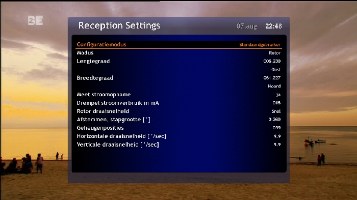

gbert Geplaatst: 7 augustus 2014 Auteur Geplaatst: 7 augustus 2014 Ik heb toen ik hem instelde opgeschreven ik heb hier het schrift voor me al 8 jaar oud. 005.4 E 052.2 N Ik draai op PLi en als er weer een nieuwere versie uitkomt dan vul ik dat in. ik heb hier ook staan Lat 52.0108 N Lon 5.65996
gbert Geplaatst: 7 augustus 2014 Auteur Geplaatst: 7 augustus 2014 Configuratiemodus eenvoudig modus Router Lengtegraad 005400 Oost Breedtegraad 052.206 Noord Afstemmen stap groote 0360 Geheugenposities 099 Horizontale draai snelheid 2.3 Verticale 1.7

mebo870 Geplaatst: 8 augustus 2014 Geplaatst: 8 augustus 2014 (aangepast) je haalt het zelf al aan, met een hamer tegen het frame tikken geeft een beter ontvangst, als je dat kan, dan staat het zaakje niks vast. Ook uw instelling in de vu staat niet juist, je hebt daar lengtegraad 5.400 Oost ingevuld. Ede Gelderland heeft als waarde 5.664 oost, die 0, 3 graden maken een hemelsbreed verschil uit. De vraag is op welke coördinaten stond de box toen die pipo dat heeft afgeregeld 5.4 of 5.6 oost. Als je daar een draadloos netwerk met een laptop bij de hand hebt, kan je mits de signaal meter van posting #16 geïnstalleerd, buiten zelf afregelen, maar dan wel instelling op 5.6 oost zetten. 8 augustus 2014 aangepast door mebo870 The key to happiness. Stay away from idiots
