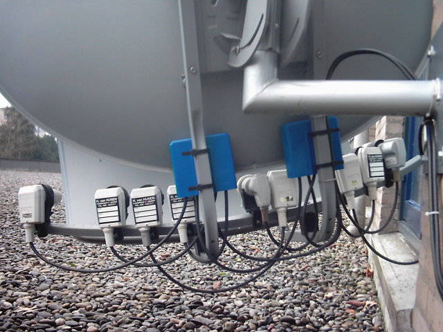

hvdh Geplaatst: 10 augustus 2014 Geplaatst: 10 augustus 2014 Oh is het dat geval, duidelijk Wim! Ik denk dat ik in 2003 bijna tegelijk met Holles een T-90 geplaatst heb. Bijna haaks op de muur gemonteerd, maar met een speciaal gelaste beugel (zie de oude foto). De muur is op het oosten, daarom nooit een volle storm erop en geen problemen. Als de muur bij Holles op het westen is, wordt het natuurlijk een ander verhaal. Dr.HD F16, TBS 5927, ET 8500, T-55 voor 9/13/19/23/28/39/42/45°O, Technisat 52/53°O, Laminas 120cm 1°W...68°O.

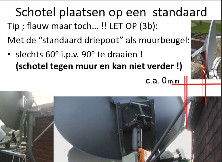

putemmer Geplaatst: 11 augustus 2014 Geplaatst: 11 augustus 2014 Kan slechts 60 graden in plaatst van 90 graden op de driepoot. Dus moet je een andere muurbeugel nemen die lang genoeg is (110cm:2=minimaal 55cm) 1

holles Geplaatst: 11 augustus 2014 Auteur Geplaatst: 11 augustus 2014 De muur is oost-zuid-oost. Ik moet volgens mij 70 graden draaien. Zou ik kunnen oplossen door de onderste deel van de beugel iets hoger te plaatsen. Of meer satellieten in het oosten te pakken waardoor ik minder dan 60 graden hoeft te draaien, ben dan wel de westelijke satellieten kwijt. Vu+ Solo2 met OpenPli via WaveFrontier T90 met bereik 5E t/m 53E
putemmer Geplaatst: 11 augustus 2014 Geplaatst: 11 augustus 2014 (aangepast) De muur is oost-zuid-oost. Ik moet volgens mij 70 graden draaien. Zou ik kunnen oplossen door de onderste deel van de beugel iets hoger te plaatsen. Of meer satellieten in het oosten te pakken waardoor ik minder dan 60 graden hoeft te draaien, ben dan wel de westelijke satellieten kwijt. "Ik moet volgens mij 70 graden draaien. Zou ik kunnen oplossen door de onderste deel van de beugel iets hoger te plaatsen": Als je bedoeld dat je alleen de onderkant wat naar boven schuift zou ik dit niet doen want dan staat de paal niet meer loodrecht wat weer grote problemen geeft bij het afstellen van de schotel. 11 augustus 2014 aangepast door putemmer
holles Geplaatst: 11 augustus 2014 Auteur Geplaatst: 11 augustus 2014 Hoger zetten van de beugel geeft geen problemen bij afstellen schotel. Heb dit al enkele malen gedaan. Vu+ Solo2 met OpenPli via WaveFrontier T90 met bereik 5E t/m 53E
Moderator ceesv Geplaatst: 11 augustus 2014 Moderator Geplaatst: 11 augustus 2014 Als je bedoeld dat je alleen de onderkant wat naar boven schuift zou ik dit niet doen want dan staat de paal niet meer loodrecht wat weer grote problemen geeft bij het afstellen van de schotel. Juist bij en T-90 maakt het niet uit of de mast verticaal waterpas staat. Een Wavefrontier kan je daarvoor compenseren. Holles heeft zelfs een correctiefactor in zijn spreadsheet gebouwd voor die compensatie. Gaat niet bestaat niet! 65" 4-K OLED, Vu+ Duo 4K SE BT, Vu+ Solo 4K, Rebox-8500, Rebox-8000, Wavefrontier T-90, Satlook Digital NIT, Megasat HD5 Combo Gebruik je een advertentie blocker? Maak dan een uitzondering voor onze website. Zonder advertentie (inkomsten) kan deze site niet voortbestaan.
