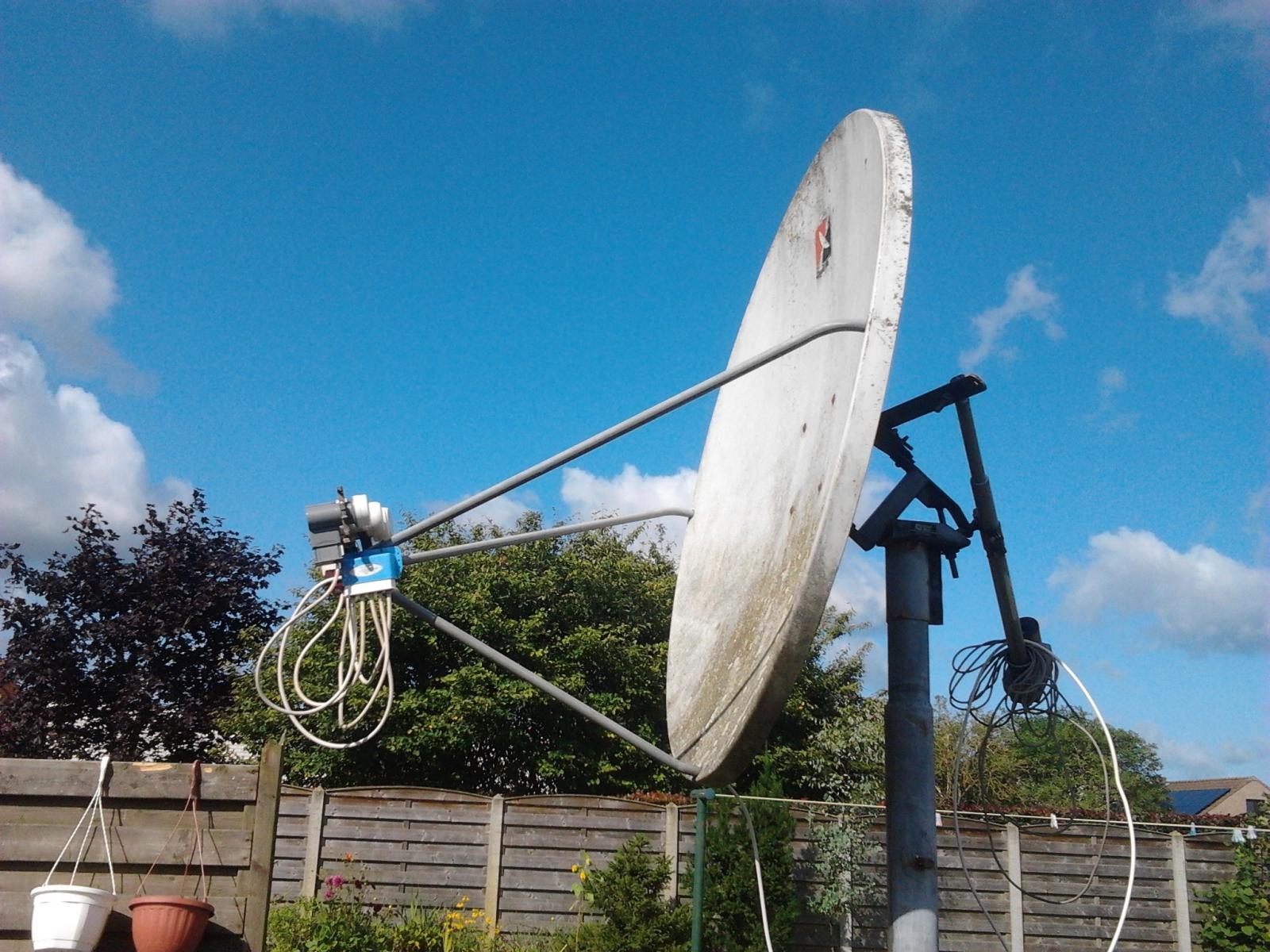

Naar aanleiding van mijn vraag over multifeed op een Channelmaster 120, kom ik ook hier terecht. Wat ik hier raar vind, is dat er inderdaad meerdere LNB's zijn geplaatst op zo een schotel maar dat de polarmount met actuator er nog opstaat.
De enige reden die ik me hiervoor kan bedenken is dat deze gewoon op pal verticaal staat en door de actuator wordt "vast gehouden". Of zie ik dat toch fout?

Je zou zoiets kunnen bouwen, om zonder te draaien je dagelijkse zenders van meerdere satellieten met meerdere ontvangers in het huisgezin te kunnen ontvangen.
Voor de hobby kan je wanneer iedereen naar bed is toch naar andere posities kijken.
Ik gebruik zelf een T-90 met 10 satelliet posities geïnstalleerd.
Voordeel, geen wachttijd bij het omschakelen naar een andere positie.
Huisgenoten kunnen gewoon tv kijken, terwijl ik bijvoorbeeld naar een opera uit het Royal Opera House kan zien op 5 west.

Je kunt een polarmount en actuator ook gewoon vast laten staan en nooit verdraaien.
2 uren geleden, Denisdaf zei:
De enige reden die ik me hiervoor kan bedenken ...
Het is dan gewoon een multifeedschotel (snel schakelen tussen posities), die daarnaast ook als draaibare schotel gebruikt kan worden voor andere satellieten.
Eventueel kan je ook LNBs plaatsen met verschillende skew-instelling.
