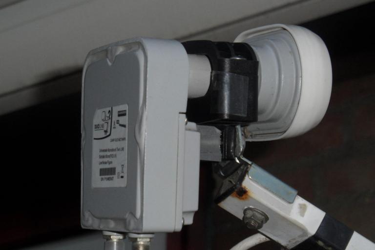

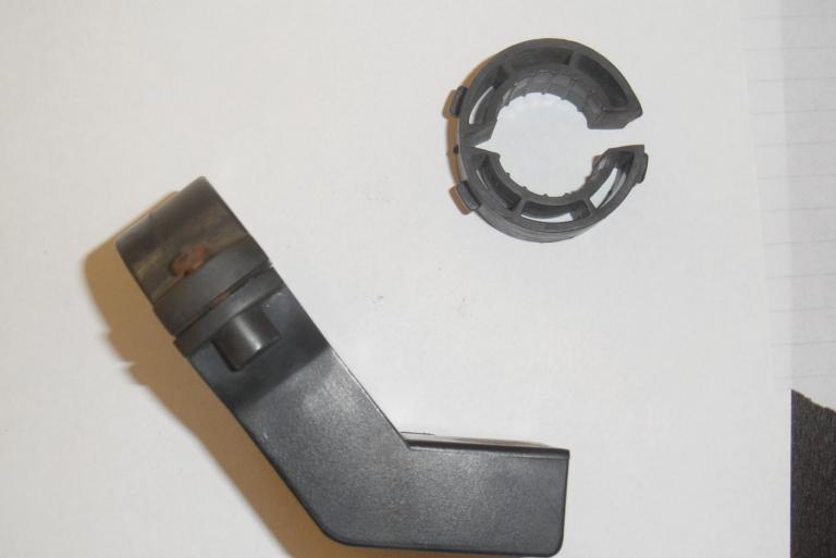

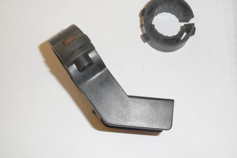

doetiet Geplaatst: 9 september 2014 Auteur Geplaatst: 9 september 2014 (aangepast) Bedankt Sprietje die duo lnb bedoel je die voor Astra 1 en Astra 3 want die heb ik alleen past hij niet in de klem, als ik hem op de Astra 1 kop plaats dus de rechter. Hoe moet ik hem dus plaatsen en afstellen? 9 september 2014 aangepast door doetiet
Sprietje Geplaatst: 9 september 2014 Geplaatst: 9 september 2014 Tja, als het niet kan zoals het moet, dan moet het maar zoals het kan.Zet dus de kop maar in de klem zoals je hem wel kunt monteren. Voor Nederland moet die ongeveer 11 graden schuin staan.

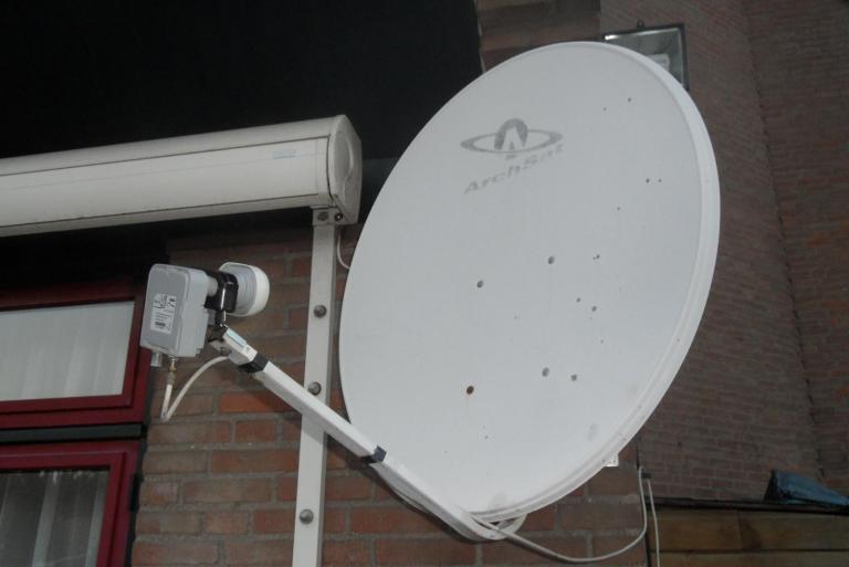

doetiet Geplaatst: 11 september 2014 Auteur Geplaatst: 11 september 2014 Ik heb hem binnen en gemonteerd, je zou toch verwachten dat je gewoon Astra 1 kon ontvangen echter noppes, alle standen gehad echter geen uitslag,
Sprietje Geplaatst: 11 september 2014 Geplaatst: 11 september 2014 Je moet de houder eerst 11 graden schuin zetten zoals ook op de CanalDigitaal duo-lnb met de mal is aangegeven.Verder zul je de schotel wel iets moeten verdraaien want geen van beide koppen staan nu nog boven de arm.Ik adviseer je om de schotel op de Astra 23,5 uit te richten. Als hij op de Astra 19,2 stond uitgericht, zul je de elevatie van de schotel ongeveer 0,5 graad lager moeten instellen en de schotel dus een heel klein beetje naar het oosten moeten draaien.
doetiet Geplaatst: 11 september 2014 Auteur Geplaatst: 11 september 2014 (aangepast) Goed, zal het morgen proberen, elevatie van de schotel staat nu op ongeveer 32° en stond op Astra 19.2 uit gericht. Sprietje je hebt op de miniatuur van de klem aangegeven dat A3 (Astra 3)rechts zit dan moet deze ook in de receiver omgezet worden is dit juist? 11 september 2014 aangepast door doetiet
Sprietje Geplaatst: 11 september 2014 Geplaatst: 11 september 2014 In de ontvanger staat bij menu het nu zo ingesteld dat Astra 19,2 diseqc 1 of A heeft en de Astra 23,5 diseqc 2 of B. Dat moet zo blijven.Om de schotel goed op de Astra 23,5 uit te richten, moet je natuurlijk wel een zender van de Astra 23,5 hebben.Als makkelijke zenders kun je de regionalen nemen, bijv. TV-Oost, daarna voor de fijnafstemming NGC Wild HD.

grondstof Geplaatst: 11 september 2014 Geplaatst: 11 september 2014 Ik heb een Archsat schotel welke gelijkenis vertoond met de visiosat al zijn de zijkanten niet recht. Ik heb er een duo LNB in van CD, afgesteld op Astra 3 met 19.2 er bij, signalen ongeveer 80%. Er naast gebruik ik een losse LNB voor Astra 2 en een losse voor de Hotbird. Provisorisch ook nog een losse er vlak naast welke 4.8 maximaal voor 66% ontvangt. Werkt naar tevredenheid op een camping.
