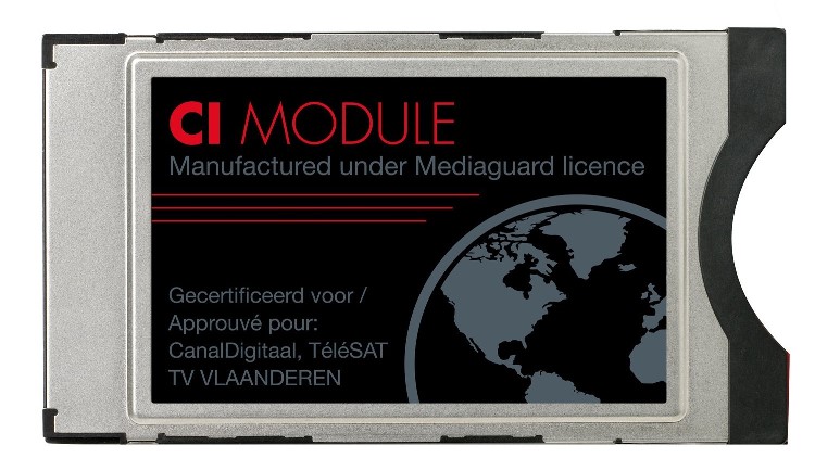

sattalietDK Geplaatst: 17 november 2014 Geplaatst: 17 november 2014 bv dank dat jullie zo goed meedenken. maar help ik ben maar een leek wat is ci en image? oja we hebben een cdnl smartcard. gr uit dk
Sprietje Geplaatst: 17 november 2014 Geplaatst: 17 november 2014 Beste sattalietDKHet woord "CI-module" is een afkorting van Common Interface. Dit is een platte insteekmodule waar je de smartcard in steekt. Deze Common Interface decodeert de signalen zodat je de betaalzenders waar je recht op hebt kunt bekijken.Net naast de module zit een klein zwart knopje. Als je dat indrukt, ontgrendel je de CI-module en springt deze een klein stukje naar voren zodat je hem er uit kunt nemen.Er zijn ook ontvangers waarbij je geen CI-module nodig hebt of waarbij zelfs geen slot zit om een CI-module in te steken.Een aantal ontvangers van CanalDigitaal hebben geen CI-module maar alleen een smal sleufje waar precies de kaart in past. In dat geval zit er software in de ontvanger die de signalen decodeert. Die software kun je niet zomaar veranderen.Er bestaan ook satellietontvangers (niet van CanalDigitaal) die ook zelf de signalen kunnen decoderen. Dat kan met verschillende software die we "Image" noemen. Die software kan in de ontvanger ingeladen worden. Niet alle "Images" werken voor alles even goed. Daarom wordt de vraag aan je gesteld welk image je gebruikt.
