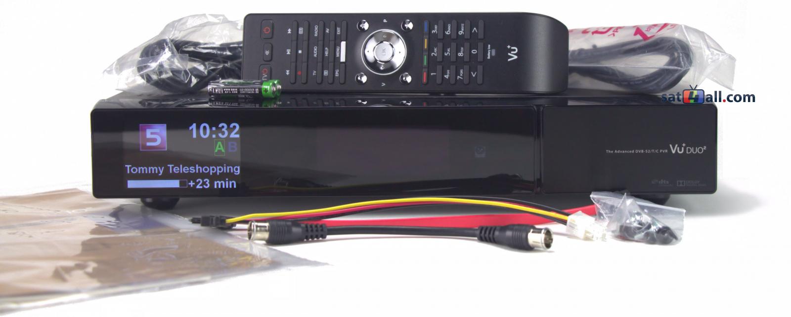

De VU+ Duo2 is op papier snel, uitbreidbaar en met zijn 2 displays vooral cool. In de verpakking treffen we naast de enorm grote receiver, de afstandsbediening, batterijen, netvoedingskabel, Duits/Engelstalige gebruiksaanwijzing en de hdd inbouwspulletjes ook een prima HDMI kabel en een tuner doorluskabeltje aan.

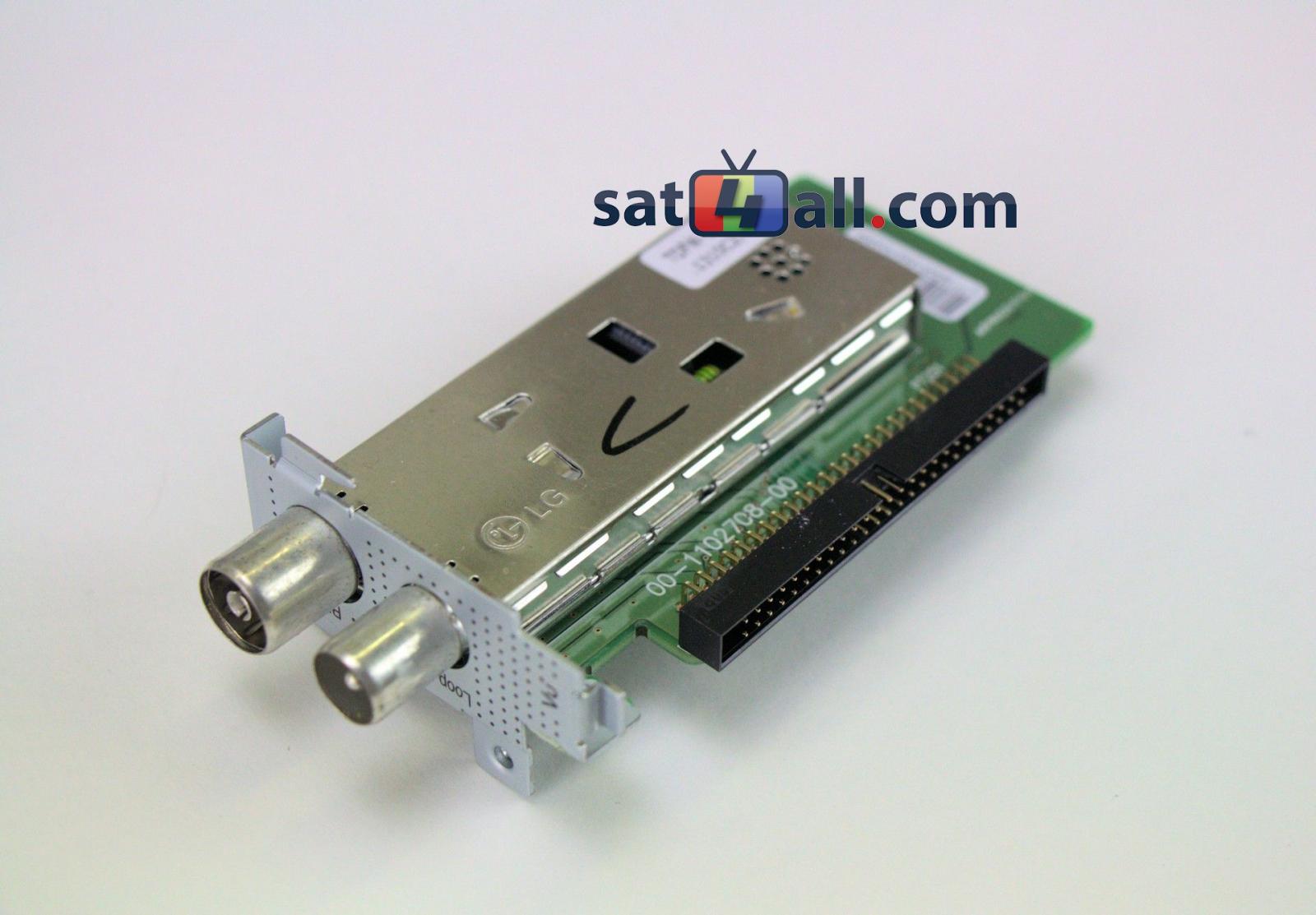

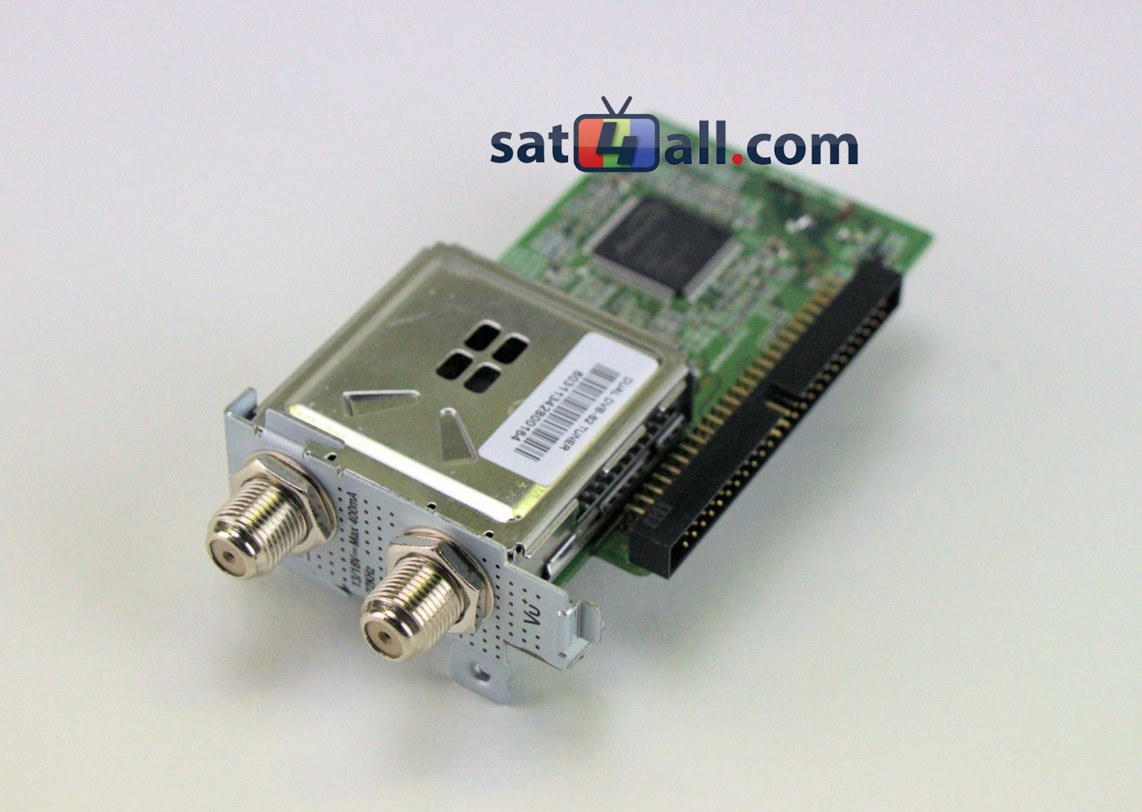

www.shopping4satellite.com stuurde ons een exemplaar met 2 losse (enkelvoudige) DVB-S2 tuners, een DVB-S2 twintuner en een losse DVB-C/T combotuner, maar de VU+ Duo2 wordt in principe altijd zonder tuners en harde schijf geleverd. Er zijn in tegenstelling tot wat een andere review beweert echt maar 2 insteekplaatsen voor tuners aanwezig, maar doordat VU+ een DVB-S2 twintuner module kan leveren, kan er een maximum van 4 DVB-S2 tuners geplaatst worden. Er is naast de Twin DVB-S2 tuner ook een enkelvoudige DVB-S2 tuner en een DVB-C/T combo tuner beschikbaar. Je kunt zo in principe iedere gewenste combinatie van satelliet, kabel en terrestriële TV bestellen, maar alleen in het geval van 2x DVB-S2 twintuner kom je dus tot het maximaal haalbare aantal van 4 tuners. Op het inbouwframe voor de harde schijf past zowel een 3,5” als een 2,5” model. Als je zelf niet heel handig bent, raden we je aan de harde schijf en tuners direct bij aankoop door de winkellier in te laten bouwen.

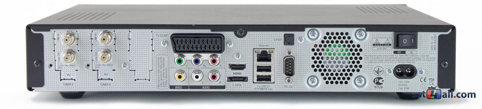

Op de achterzijde van de Duo2 de 2 tuner inbouwplaatsen, een SCART aansluiting, composiet video, component video, analoge stereo uitgang, HDMI 1.4, eSATA, 2 x USB 2.0, de Gigabit netwerkaansluiting, Optische S/PDIF, RS232, ventilator, aan/uitschakelaar en de netvoedingsaansluiting.

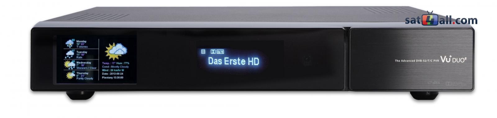

Aan de voorzijde een TFT LCD display met een diagonaal van 3.2” (8,1cm) dat in staat is om 262000 kleuren grafisch weer te geven. Daarnaast een VF display dat uitsluitend tekst en een paar iconen weer kan geven. Een wat ons betreft onbegrijpelijke combinatie van displays die in de praktijk niet tot een zinnig geheel leid. Het VF display is voorzien van een (ook aan de binnenzijde glanzend) glaasje, waardoor het licht van het display zelf in de behuizing op het glaasje reflecteert. Dit leid op enige afstand tot een haast onleesbaar display. Het grote TFT display is wel mooi en zou mits hierop steeds de juiste informatie zichtbaar zou zijn, ook echt leiden tot toegevoegde waarde. Helaas blijft het met LCD4Linux in de diverse images problematisch om in alle gevallen zinvolle informatie op het display te toveren. Dit was ons bij de Gigablue Quad+ ook negatief opgevallen. Ons advies is het ingebouwde VF display gewoon uit te schakelen en uitsluitend gebruik te maken van het TFT display. Dat geeft zeker als de receiver in de buurt van je TV staat een beduidend minder hinderlijke kijkervaring.

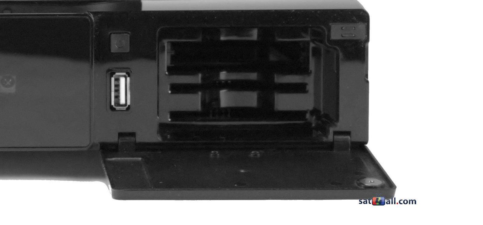

Achter het klepje een USB aansluiting, 2 kaartlezers en 2 CI sloten voor het nodige decodeerplezier. Tevens achter het klepje de stand-by toets?!? Je moet het klepje dus wel even open maken om je receiver handmatig aan of uit te kunnen zetten. Een beetje vreemd, maar het klepje sluit wel met een magneetslotje. Da’s dan wel weer lekker ;)

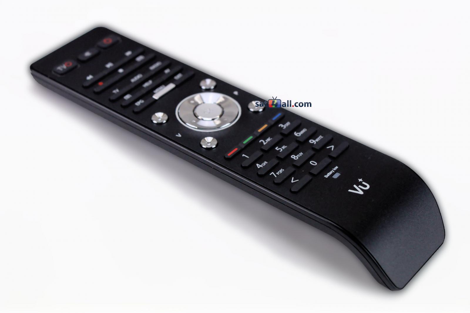

Op de afstandsbediening van de VU+ Duo2 is zeker niet beknibbeld. Dat is een piekfijn exemplaar gemaakt van duurzaam vingerafdruk-vrij kunststof. De afstandsbediening ligt goed in de hand, de knopjes zijn prettig ingedeeld en de aluminium-look menu- en cursortoetsen geven een exclusieve indruk. Het bereik en de gevoeligheid zijn prima. Men heeft ook gedacht aan een batterij-indicatielampje. De afstandsbediening wordt gevoed met 3 AAA batterijen (meegeleverd).

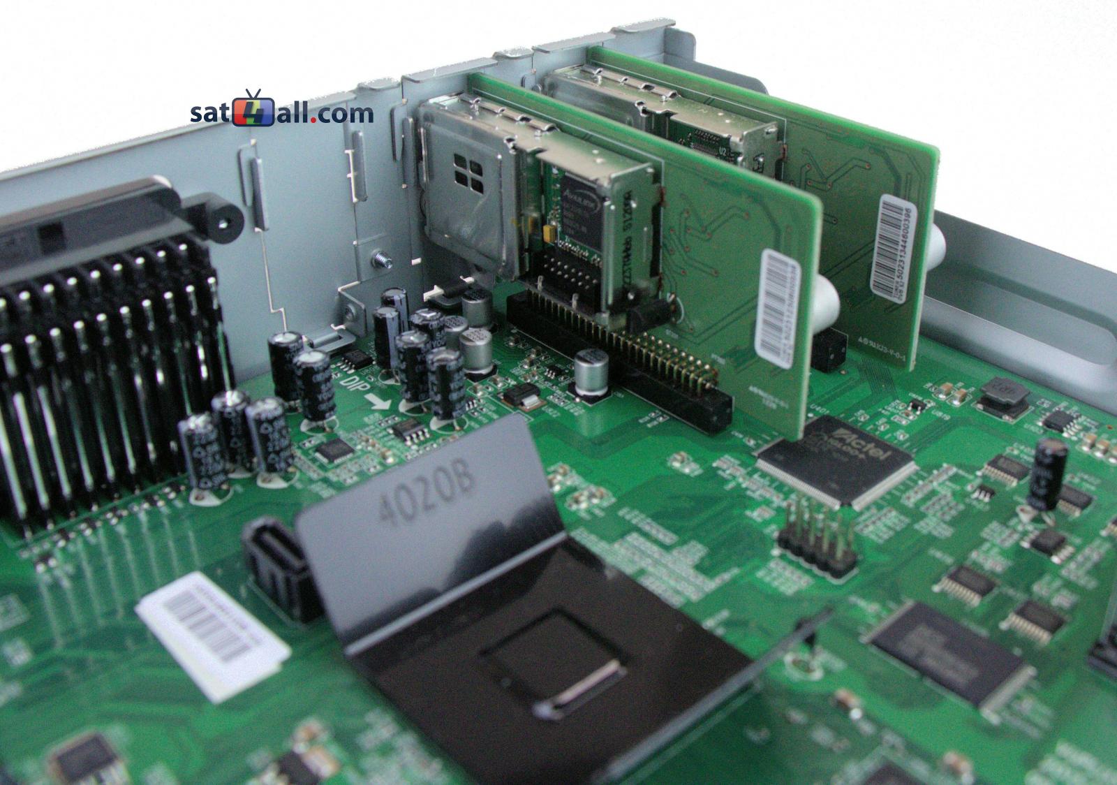

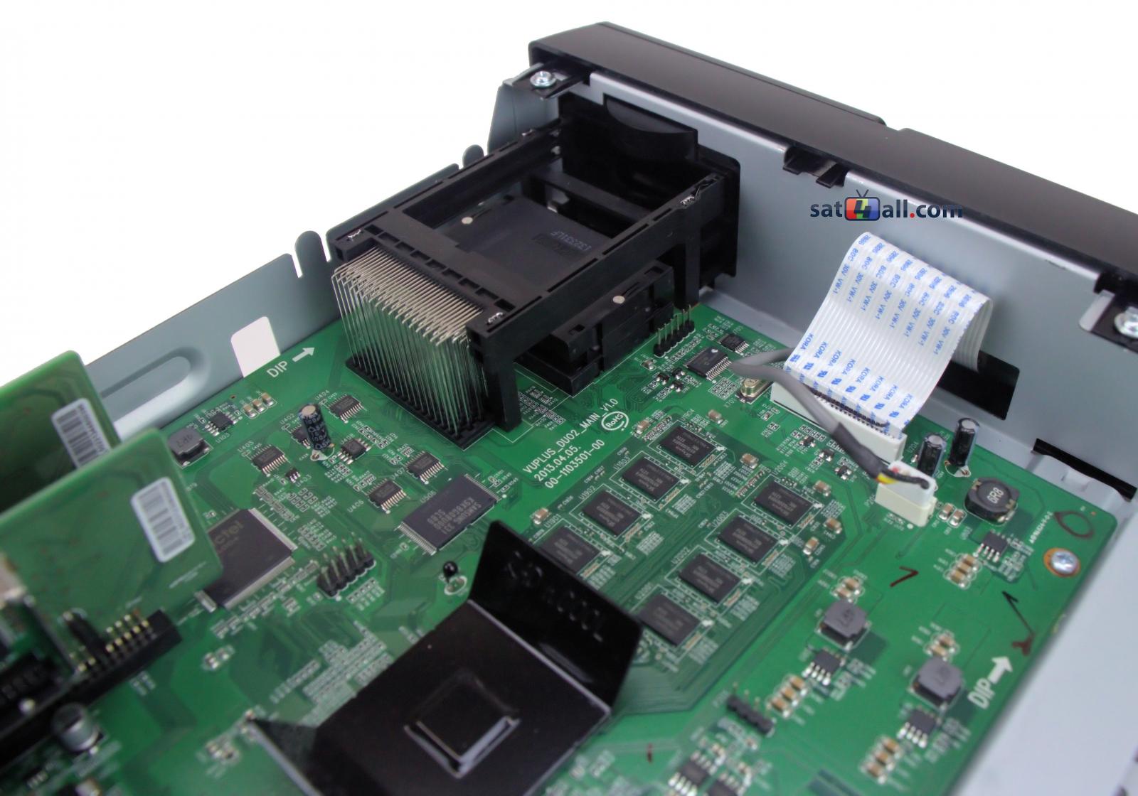

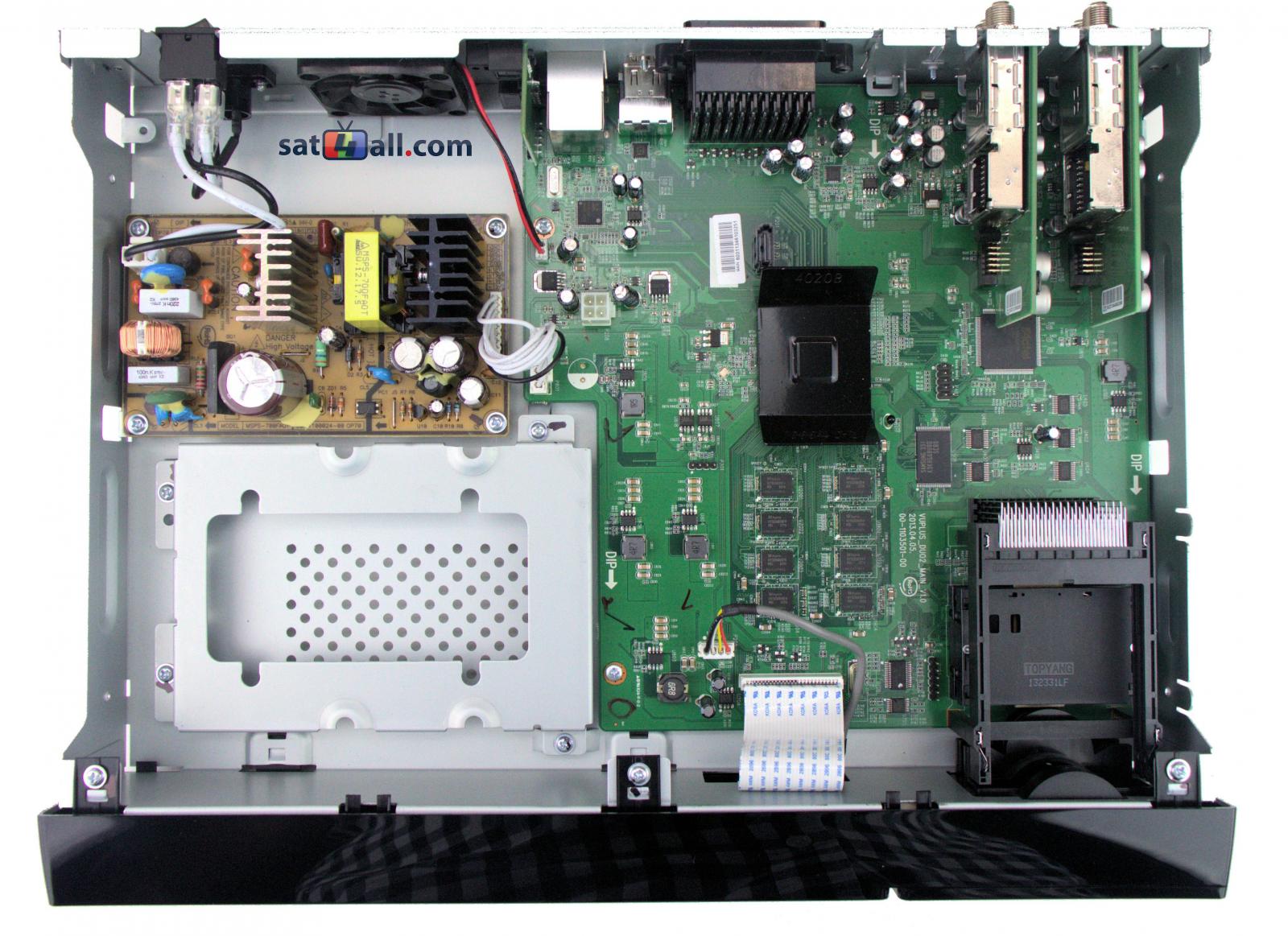

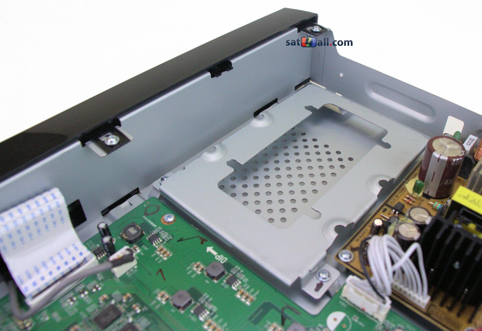

Het binnenleven van de VU+ Duo2 ziet er prima uit. De behuizing is netjes afgewerkt, zit goed in elkaar en is mede dankzij het grote formaat lekker ruim opgezet. Er is gebruik gemaakt van componenten van redelijk goede kwaliteit, al lijkt de voeding gezien de gebruikte componenten in combinatie met toch wel redelijk forse warmteontwikkeling net als in het voorganger model ook hier een zwak punt. Tijd zal dat uitwijzen.

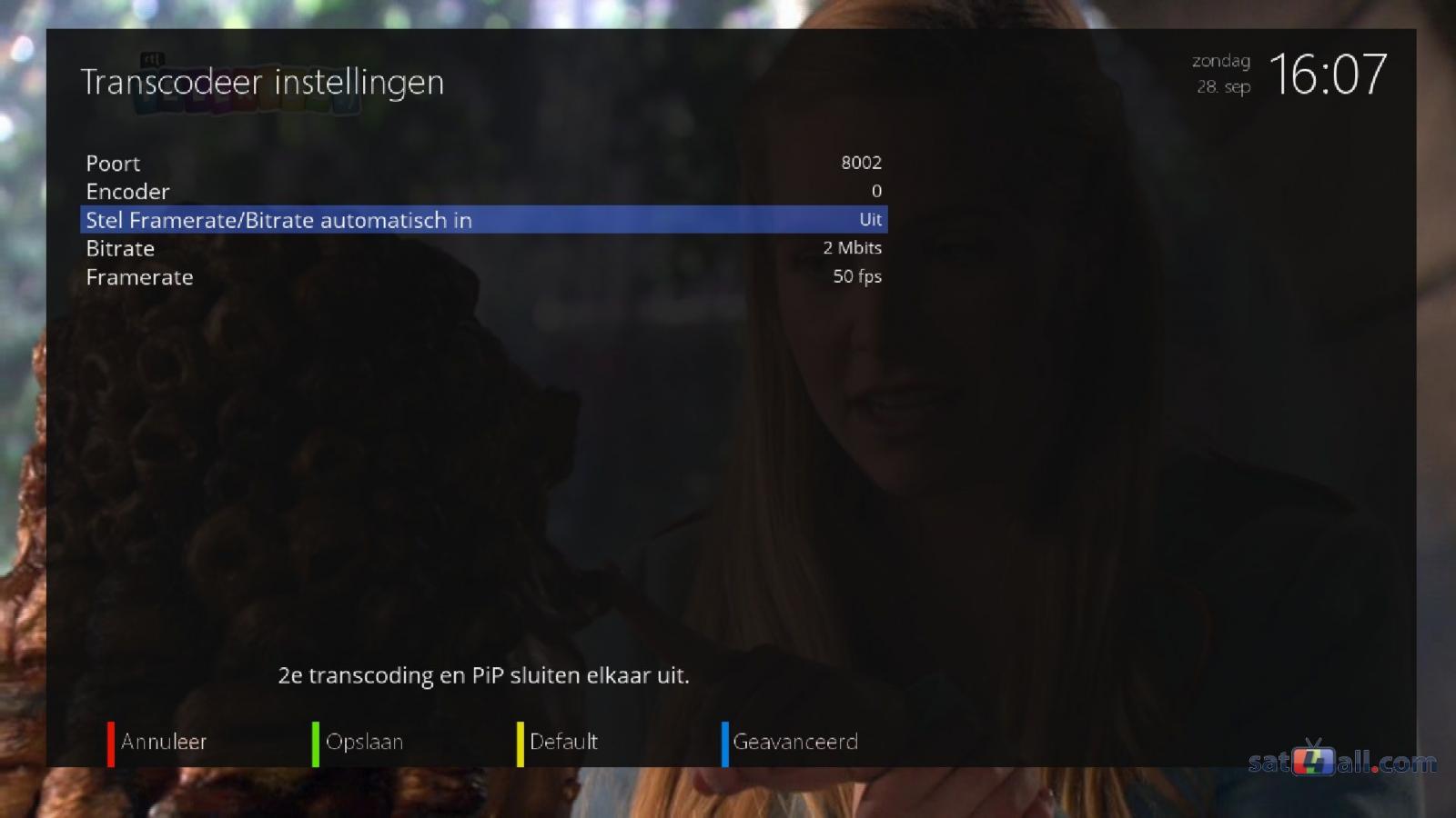

De VU Duo2 heeft hardware aan boord voor transcoding waar andere merken voor een software matige oplossing hebben gekozen. Hierdoor kan je bij de Duo2 onder meer de frame- en bitrate handmatig instellen, waardoor je bijvoorbeeld je programma's ook op je smartphone kunt bekijken. Vermeldenswaard is dat de Duo2 al het MKV en DiVX videomateriaal, al dan niet voorzien van DTS tracks, probleemloos afspeelt.
