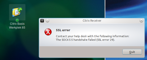

Citrix, error met Firefox.

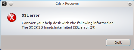

Het is uiterst wisselend. Vanochtend ssl29 error, 5 minuten later... gaan met die banaan.
Ik overweeg idd sterk om 12.0 te installeren.
