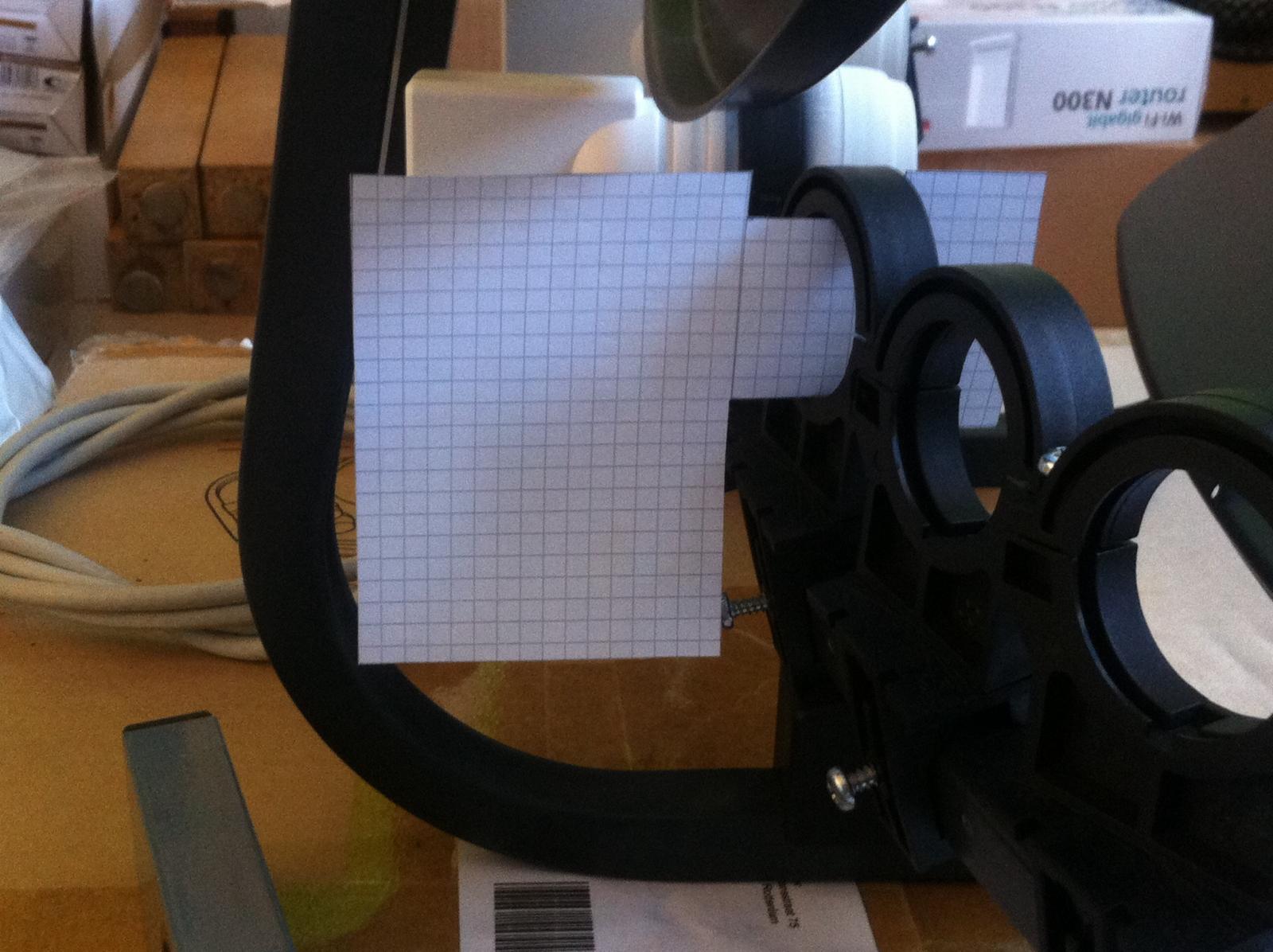

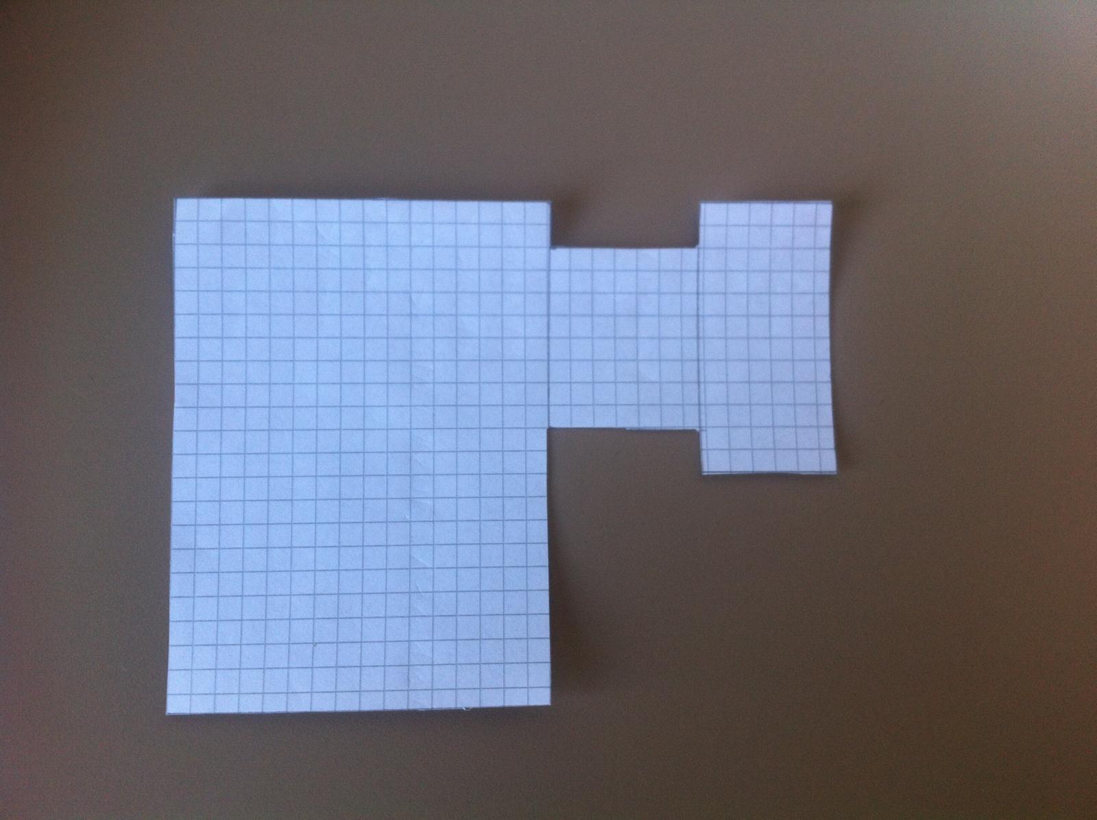

juulduclos Geplaatst: 28 oktober 2014 Auteur Geplaatst: 28 oktober 2014 Oké, dan doe ik dat van tevoren instellen a.d.h.v. de stand van de houders op de LNB-rail. Voor de Inverto Black Premium Quads heb ik even een 'malletje' gemaakt gebaseerd op de afmetingen op de site (zie foto's). Zoals te zien is, komt de LNB net iets tegen de bevestigingsbeugel van de hulpreflector aan. Eventueel kan er een kleine (menselijke fout) in mijn malletje zitten, maar het blijft toch krap. Daarom vroeg ik me af, of het wel verstandig is voor de Inverto Premium Quads te gaan.De kans bestaat namelijk dat het niet past op geïllustreerde positie. Graag hoor ik van jullie!
Sprietje Geplaatst: 28 oktober 2014 Geplaatst: 28 oktober 2014 Beste JuulduclosJij hebt de lnb-mal nu zo ver mogelijk naar achteren gezet. Normaal blijft de kop 5-6mm vrij van de lnb-klem. Hij komt dus verder naar voren te staan. Maar als jij het veiliger vindt om een lnb te nemen die kleiner is, zou ik dat doen.

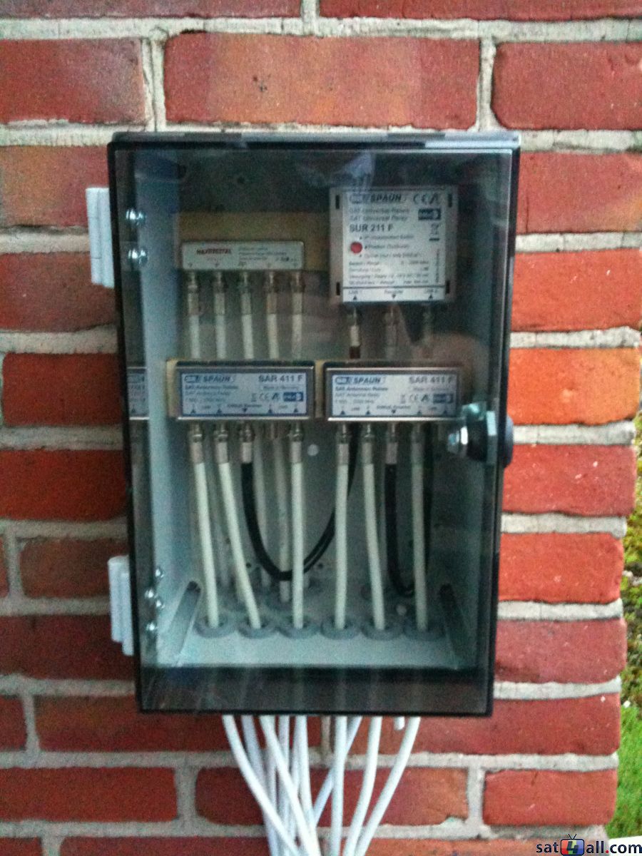

juulduclos Geplaatst: 3 november 2014 Auteur Geplaatst: 3 november 2014 Ik wil graag al mijn diseqc switches mooi wegwerken in één centrale behuizing (zie foto), maar waar kan ik zoiets het beste kopen? Hoe zijn verder in deze behuizing de latjes bevestigt? Gewoon aan de zijkant door de behuizing geboord?
columbo Geplaatst: 3 november 2014 Geplaatst: 3 november 2014 Dit soort kasten koop je bij een elektrotechnische groothandel ,of een elektrotechnisch bedrijf/handel. Die latjes moet je vast lijmen.
trust Geplaatst: 5 november 2014 Geplaatst: 5 november 2014 Ik wil graag al mijn diseqc switches mooi wegwerken in één centrale behuizing (zie foto), maar waar kan ik zoiets het beste kopen? Hoe zijn verder in deze behuizing de latjes bevestigt? Gewoon aan de zijkant door de behuizing geboord? In de achterwand zitten meerdere opstaande verdikkingen met een (ondiep) gat , hierin passen de meestal bijgeleverde schroeven om een omega rail vast te zetten . Die zijn tekort om zo'n latje vast te zetten , dus iets langere gebruiken . Het verschil tussen theorie en praktijk is mijn uitdaging . Octagon SF8008 4K Edision Primo IP S2 Dr.HD F16 1.8 m ChannelMaster Offset in tuin 53º E - 45º W Jaeger SMR 1224 Usals met 5 Lnb wisselaar 2x Ka - Ku - C band Lin / Circ 1.2 m Echostar Offset aan schuur 53º E 34.5 W Twoteck Twinrotor met 3 Lnb wisselaar Ku - Ku low - Ka

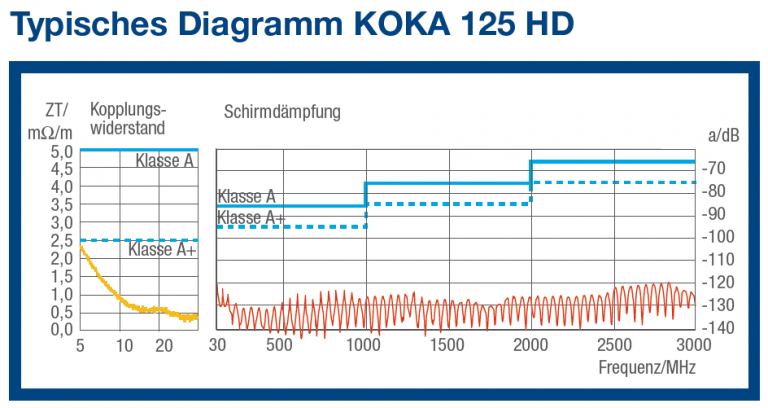

juulduclos Geplaatst: 26 november 2014 Auteur Geplaatst: 26 november 2014 Zie hier de gegevens: http://www.kathrein.de/fileadmin/media/druckschriften/99812222.pdf. Ik meende dat de KOKA799 al sterk veroudert was?
Sprietje Geplaatst: 26 november 2014 Geplaatst: 26 november 2014 Wat afscherming betreft, behoorde Koka799 vroeger tot de top met 90dB , tegenwoordig zijn er vele andere coaxkabels die dat veel en veel beter doen zoals o.a. de Kathrein met 105dB.Maar voorlopig heeft Koka 799 nog steeds het kabelkeurmerk en voldoet nog steeds aan de huidige eisen van afscherming voor het mobile netwerk.
