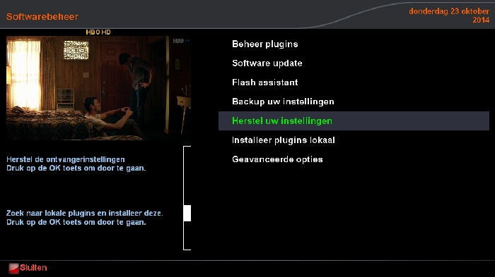

zo moet je dat normaal wel doen
klik daar op
en wacht tot het gedaan is
anders terug volledig flashen helaas en je schijf formatteren
