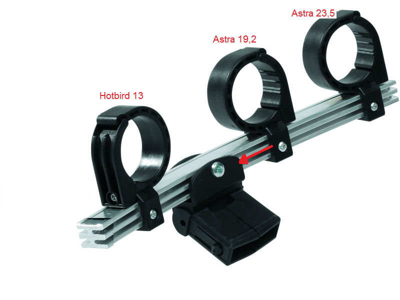

soesi Geplaatst: 20 oktober 2014 Geplaatst: 20 oktober 2014 hallo ik wil een Triax 88cm met 3 lnbs (twin) uitrichten op hotbird/astra1/astra2 aangesloten op 2 ontvangers welke merk lnbs/diseqc switches raden jullie aan en welke afstanden tussen de lnbs moet ik aanhouden? evt. kan ik ook een 100cm triax aansluiten als dat mijn signaal kan verbeteren ik woon in tilburg

Sprietje Geplaatst: 20 oktober 2014 Geplaatst: 20 oktober 2014 Nou, met de Triax 88 heb je behoorlijk wat regenreserve. Het verschil met een Triax 110 is klein bij een hele harde regenbui dus niet echt noodzakelijk. Koop wel de echte Triax-rail en niet de universele namaak.Als lnb zou ik de Inverto Black Ultra Twin nemen, zie: http://www.inverto.tv/products/product.php?section=1&id=68Die zie ik in Nederland al te koop voor €17,49Als diseqc-switch zou ik de Spaun SAR 411 WSG nemen., zie bijlage. Die zit in een weerbestendige behuizing en koop je in Nederland al voor €18,-. Daarvan heb je er dus twee nodig.Ik heb het volgende voor je uitgerekend:Monteer de rail met het gat in de bovenste groef.Stel de elevatie van de schotel in op 29,8 graden om de Astra 19,2 te vinden.Zet de rail zo schuin mogelijk d.w.z. aan de oostzijde omlaag.Plaats de houder van de Astra 19,2 tegen de arm, zie bijlage.Plaats de houder van de Astra 23,5 zodat de koppen van de lnb's tegen elkaar staan.Plaats de houder van de Hotbird, zodat de kop 81mm van de Astra 19,2 staat, d.w.z. aan de voorzijde van de lnb gemeten van kuiltje tot kuiltje.Zet de rail zo schuin mogelijk en borg deze in het sleufgat.Richt de schotel nu uit op de Astra 19,2 op maximale signaalkwaliteit.De Astra 23,5 en Hotbird staan nu ook maximaal afgesteld.
