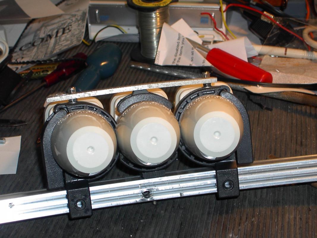

Sprietje Geplaatst: 28 oktober 2014 Geplaatst: 28 oktober 2014 Beste lijoJe kunt dit prima voor elkaar krijgen met een Triax 88 met rail. Daar zet je de CanalDigitaal triple-lnb op. Deze gebruik niet om de Astra 19,2, 23,5 en 28,2 te ontvangen maar de 13e, 16e en 19,2e.Inverto gebruikt deze triple-lnb ook voor de 13, 16 en 19e, zie: http://www.inverto.tv/products/product.php?section=1&id=262&cat=66maar deze heeft maar 1 aansluiting.Voor de Astra 23,5 gebruik je een Inverto Black Ultra en deze twee koppel je met een uncommitted switch, de Spaun SUR 211 WSG.Je moet wel een satellietontvanger hebben met diseqc1.1 en de volgorde van de poorten zelf toe kunnen wijzen.

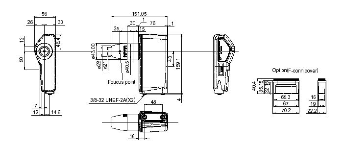

Sprietje Geplaatst: 28 oktober 2014 Geplaatst: 28 oktober 2014 Tja, en toch maakt dat een groot verschil uit. Je kunt bijv. prima ALPS-single lnb's nemen want die zijn ook aan de achterzijde smal maar de ALPS-twin zijn 56mm breed. Die kun je dus niet gebruiken.
lujo Geplaatst: 28 oktober 2014 Auteur Geplaatst: 28 oktober 2014 Conclusie is dus dat er geen enkele lnb's naast elkaar zullen passen, omdat lnb houders in de weg zitten. Dus er moet altijd een vijl aan te pas komen behalve bij Wavefield T90?

Sprietje Geplaatst: 28 oktober 2014 Geplaatst: 28 oktober 2014 Bij mijn eerste voorstel hoeft er geen vijl aan te pas te komen.
Angara Geplaatst: 3 november 2014 Geplaatst: 3 november 2014 (aangepast) ...en dan voor 16,0E een smalle lnb... Dat zou ik niet doen. Van alle genoemde posties, is 16E de zwaktste. Die moet je als middelpunt gebruiken bij het opstellen van je schotel om zoveel mogelijk signaal te vangen en daar zeker geen smalle LNB bij gebruiken. Koop gewoon een no-name 97cm schotel (Triax look-a-like) met een universele LNB houder (voor 3 LNB's, evt. 2 stuks kopen) en 3 normale LNB's (bijv. Invertro's). Past precies, heb je geen gedoe met smalle LNB's voor nodig, wel de clarkebelt goed afstellen. Kan je prima de 13E, 16E en 19,2E mee ontvangen. Werkt prima bij mij, zelfs tijdens het onweer van meer dan een week geleden had ik op de zwakste 16E transponder gewoon beeld (zonder enige uitval van het signaal). 13E: L 74% - Q 100% 16E: L 67% - Q 100% 19,2: L 75% - Q 100% Voor 23,5 zal je wel een smalle LNB nodig hebben en een extra universele houder. Deze kun je bij een long-neck LNB als de Invertro gewoon achter de 1e universele LNB houder op de LNB van positie 19,2 bevestigen. Ik kan uit mijn opstelling waarschijnlijk nog wel meer halen door gebruik van Invertro's een goede DiseQc-switch met bekabeling. Momenteel maak ik gebruik van oude LNB's en goedkope kabel met switch. 3 november 2014 aangepast door Angara
