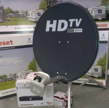

RowanF1 Geplaatst: 2 december 2014 Geplaatst: 2 december 2014 Is gewoon de Tv Vlaanderen set met ontvanger M7 SAT 801 en schotel met ontvangstkop DUO LNB Quad De linker LNB in de houder plaatsen en uitrichten op de 23.5 oost (zie afstelling van Ceesv). Daarna de duo LNB rechtsom ongeveer 15 graden naar beneden draaien zodat deze schuin in de houder komt te staan (zie hieronder). Gebruikt zijn TD78 tegenwoordig als wok.

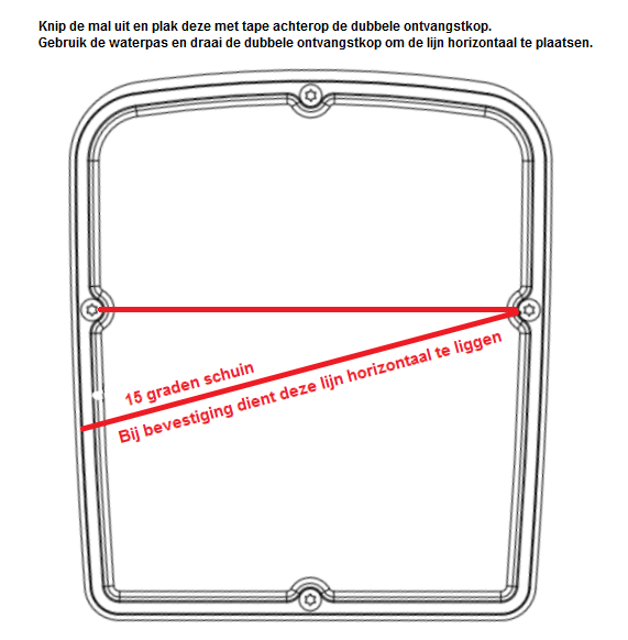

Sprietje Geplaatst: 3 december 2014 Geplaatst: 3 december 2014 Hier een aangepaste mal van 15 graden.
loodgieterke Geplaatst: 4 december 2014 Auteur Geplaatst: 4 december 2014 Hier een aangepaste mal van 15 graden. Hartelijk dank. Guido
