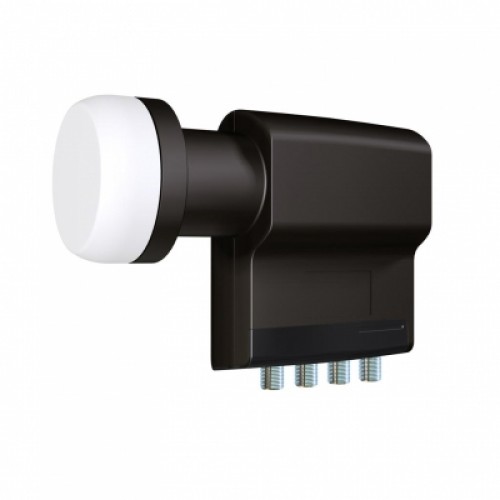

Sprietje Geplaatst: 17 december 2014 Geplaatst: 17 december 2014 Ik had begrepen uit bericht 4 dat je ze nog moest kopen.Smalle lnb's moet je in principe alleen maar gebruiken als dat noodzakelijk is vanwege de onderlinge afstand. Maar ja, als je die ALPS nog hebt liggen, zou je ook die kunnen proberen.Moet je ze nog kopen, dat zou je een Inverto Black Premium Quattro of een Inverto Black Ultra Quattro kunnen nemen.
HansVUS2 Geplaatst: 17 december 2014 Geplaatst: 17 december 2014 Alps is prima! Beetje geklooi met de regenkap soms (bij het labelen van de kabels de labels niet te kort aan het einde plakken). Maar ondanks dat de kop groter is dan bij de Multiconnect van Inverto zou ik absoluut gaan voor een Inverto. Bij Quatro sluit je vier kabels aan (de vier kwadranten HL, VL, HH, VH) en moeten bij de multiswitch ook zo aangesloten worden.

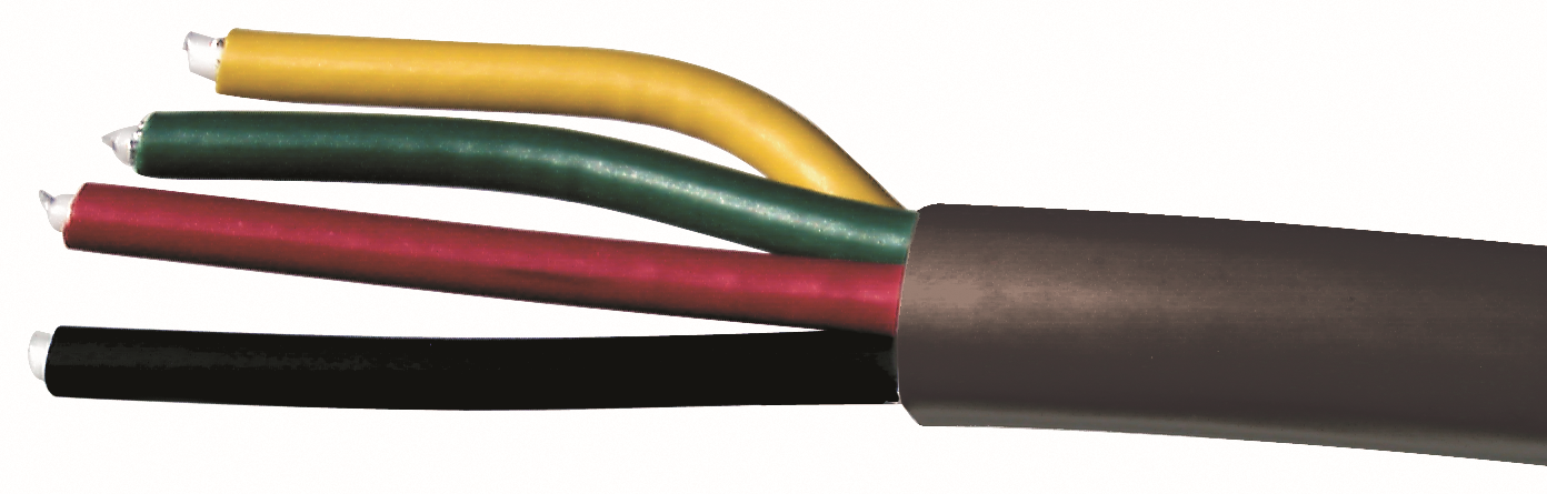

Sprietje Geplaatst: 17 december 2014 Geplaatst: 17 december 2014 Het is misschien wel handig om gekleurde coax te nemen. Dan ga je niet zo makkelijk de fout in.
HansVUS2 Geplaatst: 17 december 2014 Geplaatst: 17 december 2014 Dat is inderdaad wel een mooie oplossing!

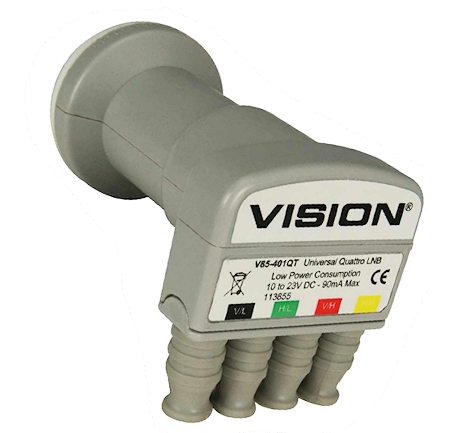

a33 Geplaatst: 17 december 2014 Geplaatst: 17 december 2014 Met als "officiele" kleurcodering voor gebruik bij quatro LNB's: Horizontal-High = Yellow Vertical-High = Red Horizontal-Low = Green Vertical-Low = Black (Aerial = White or brown.) (zie eerder: https://www.sat4all.com/forums/topic/341311-brainwave-quattro-lnb-universeel/?p=2249553 ) groet, A33 Tip: Als je reageert op een post, geef dan altijd een citaat van de (gehele) post waar je op reageert. Sommige leden kunnen namelijk hun oorspronkelijke posts achteraf nog wijzigen, en wel veel langer dan de sinds jaar en dag in de huisregels (voor alle leden) vermelde periode van 30 minuten. Dat dat inbreuk doet aan de continuïteit van de foruminhoud, en een ongelijk speelveld creëert, wordt kennelijk (helaas) niet belangrijk geacht.
Sprietje Geplaatst: 17 december 2014 Geplaatst: 17 december 2014 Zie de kleurcodering op een quattro-lnb.

Sprietje Geplaatst: 17 december 2014 Geplaatst: 17 december 2014 Even verder kijken dan je neus lang is.Gewoon per meter te koop in Nederland bij een heel bekende grote satellietshop met vestigingen in Nederland en België beginnend met een C.
